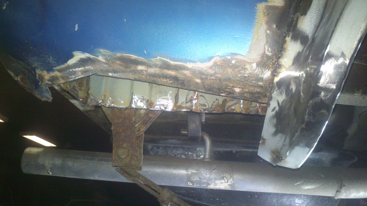

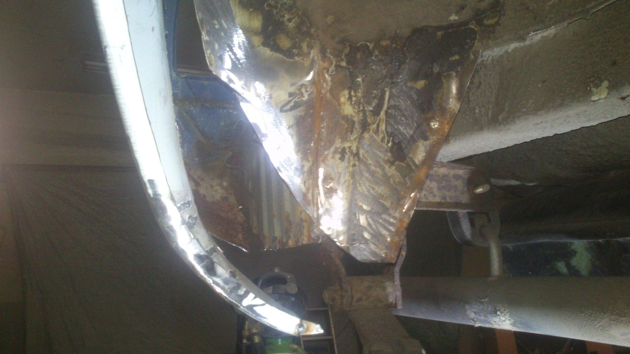

Lõpetatud sai vasak tagumine nurk(tiiva ots ja mingi väike talajupp). Seejärel kogu kole teisele poole autot ja sama asi otsast peale. Nüüd tiivakaar kinni punktitud. Tiiva esimene nurk puhtaks lõigatud ning kõik sisemised ja välimised kihid värskendatud. Korra kiilus tiivakaarega juhe kokku, siis tegin vahelduseks pagasnikule uue tihendiserva(originaal lahkus koos tihendiga Big Grin). See ka kinni punktitud ja ootab keevitamist. Mõned hullemad kohad parandan veel ära seda tihendiserva külgedelt. Klaasi poolse osa teeb kunagi hiljem kui klaas eest ära on.
Lõpetuseks sai tühjaks roogitud ka tagatiiva tagumine nurk. Siis sai tänaseks jaks otsa. Puhastasin niipalju kui mahtus ja ulatas igasugu sodist ka sealt seest ära ja tegin roostesurmaga kokku. Las seisab öö.

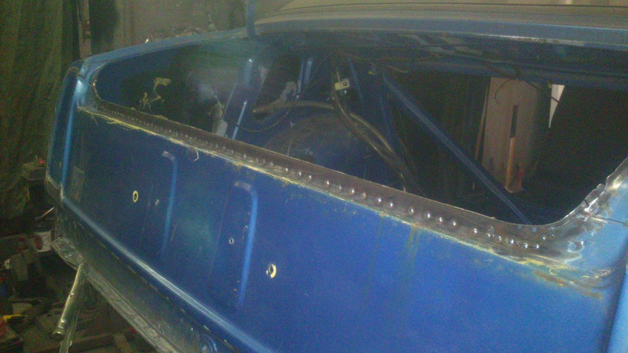

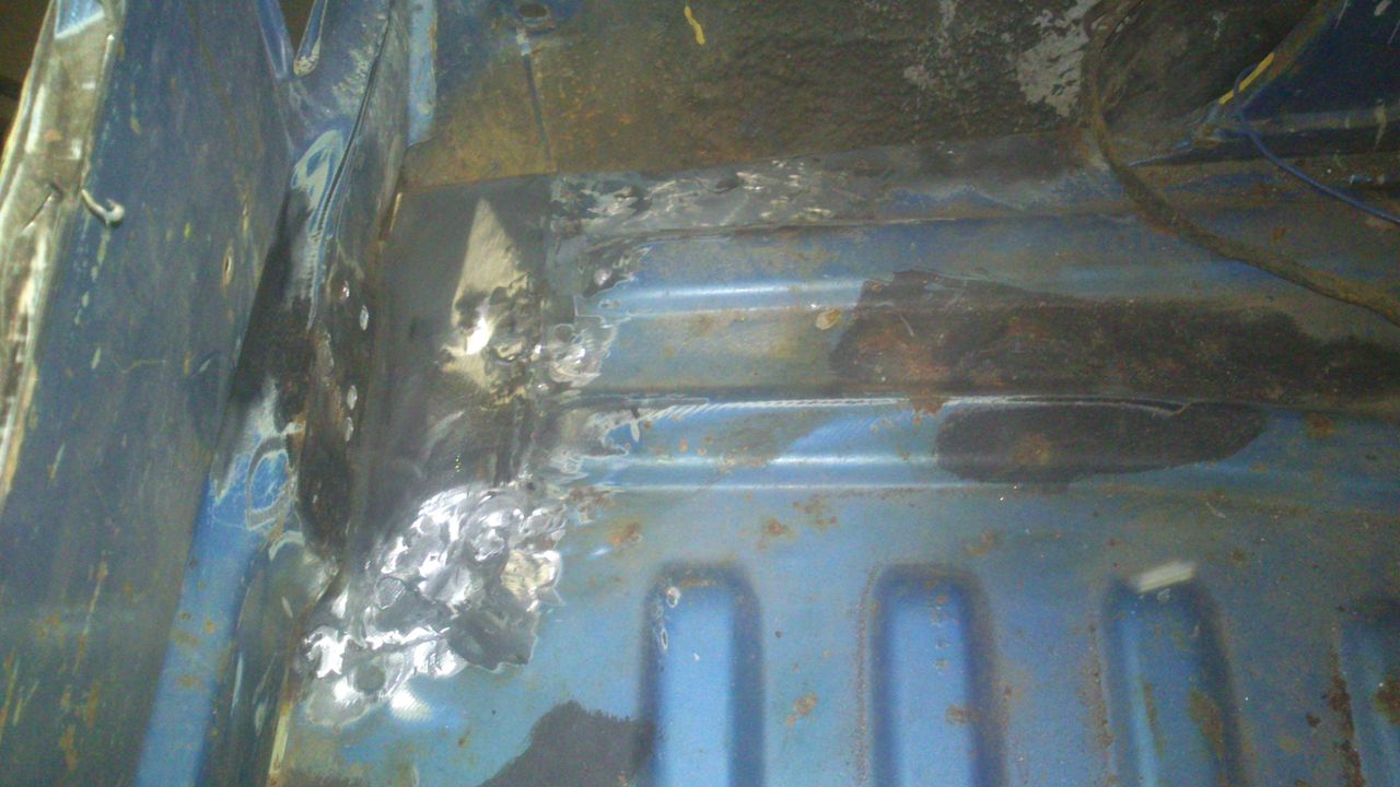

Täna said siis tagumised koopad seest keevitatud, tagatiiva tagumine ots valmis, tiiva äär kinni lastud, pagassi põhjas mõned augud lapitud ning tagapaneeli hoidvad talajupid paikka pandud. Peale talajuppide paigaldust ja luugi proovimist lasin ka tihendiserva kinni.
Nüüd peab siis mõlemal esilanzekal paar pisikest auku ära lappima ja siis juhipoolse lanzeka otsa uue tegema(aku alune). Siis võiks juba värvipüssiga ligi tormata.

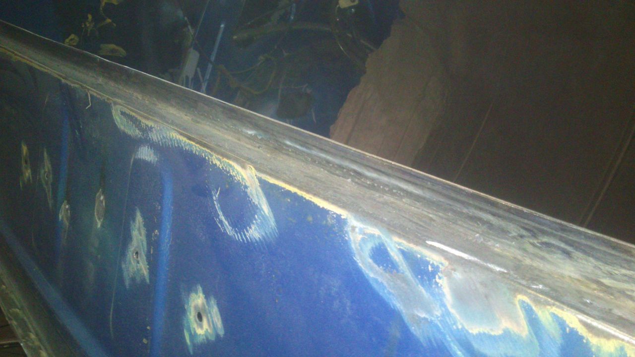

Ja sai parajalt paks kiht täitekrunti peale tuisatud.
Kuna tegu sellise säästuprojektiga siis sattus näppu must täitekrunt. Kui see ära kuivab siis saab peenema paberiga üle käia ning varvi peale lasta.

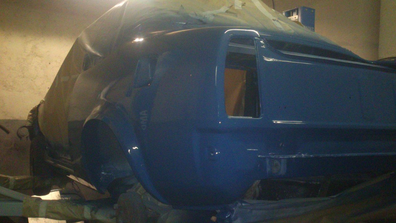

Nii, peale väikest uinakut siis pildimaterjali ka.
Auto saab olema siis hetkel kolme erinevat sinist tooni. Katus ja tagaakna postid algupärane helesinine metallik. Esi ja tagaluuk ning esitiivad natuke tumedamad kui algupärane värv ja tagatiivad ning uksed siis oluliselt tumedam kui algupärane. Aga noh kõik on ju sinine, nii kui passis kirjas on Big Grin
Põhjus lihtsalt selles,et esialgu oli plaan värvida vaid luugid ja esitiivad ning tagatiibadele mingit spraid peale tuisata. Seega võtsin värvi vaid nende detailide tarbeks. Kuna mul toon polnud teab mis tähtis siis tehti värv nii öelda kundele valesti läinud sinisest ümber. Toonides seda natuke mulle sobivamaks. Siis aga selgus,et vaja veel ka tagatiibade ja uste jaoks värvi. Probleem aga selles,et värvi nõu kaanel oli kirjas lihtsalt "sinine" Big Grin
Ja kuna mul polnud aega mustamäele sõitta ning bensuluuki värvifoorumisse viia, tehti värv enam vähem mälu järgi.
Seda muidugi minu tungival nõudmisel. Sest asjaga oli kiire. Nu sai natuke tumedam kui enne.

Mängimist erinevate toonidega nimetatakse disainiks.... Big Grin
#56
Nüüd veel vesipaberilihv, siis poleer ja teibituuning (asendab pinstripe'i) disaini viimistelmiseks!
#57
Ei ole mõtet seal midagi poleerida. Esi ja tagaluugi suutsid puhastajad(lasid väidetavalt klaasiga) ikka nii pekki keerata,et paha hakkab. Seal saab olema tõsine pusimine,et see lainetus sealt kätte saada.
Ja kuna auto tulevikuga mõtted enam vähem valmis mõeldud, siis tuleb seal veel lõikumist ja modimist üksjagu.
