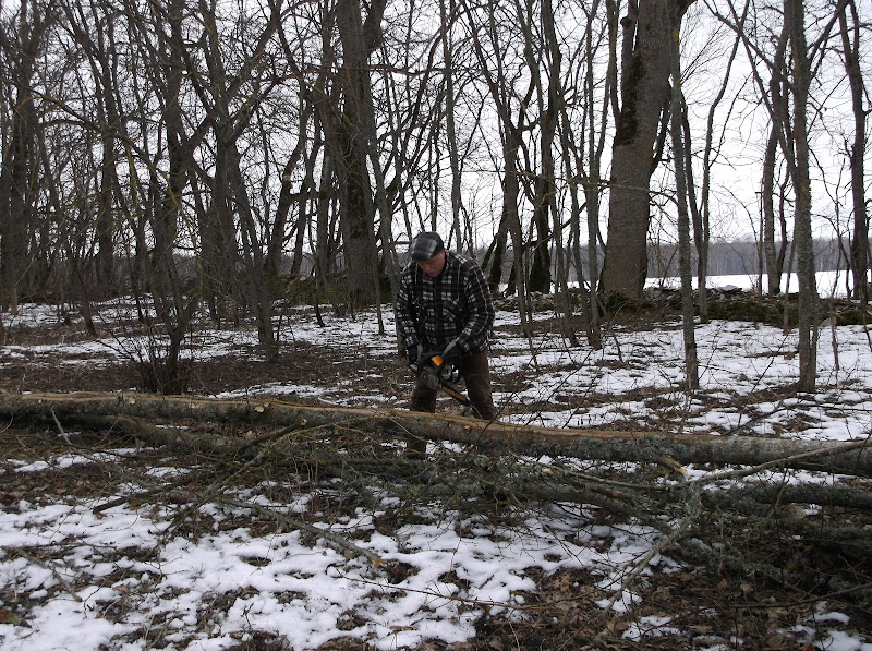

Sai siis see iseterituva ketiga võimas elektrisaag reaalses metsatöös ka ära katsetatud ja olen rahul! Lõigatud sai metsakuiva saarepuud ning jalakat ja kuradi hästi lõikab! Keti enda kiirus on aeglasem, kui bensukal aga sama hinnaga bensukast on see saag kaks ja rohkem korda võimsam ja mingit "poomist ja jõuetust" ei olnud. Saepuru on ka pigem profiketile sarnane ehk selline suurem. Lõikab seega natuke aeglasemalt aga ülimalt ühtlaselt. Lõikepind on tõesti imeilus. Kogu päeva jooksul teritada polnud vaja sest nürimaks kett ei muutunud. Üks kord tuli natuke ketti pingutada ja see kiirlahendus oli mõnus. Lärmi vahe on ka metsik ning kohene keti seiskumine ideaalne - rahvas oli rahul Big Grin Suurim pluss - mingit vastikut bensuvingu ei ole!!! Olid ka kaks bensusaagi, üks neist siis samas hinnaklassis Partner ja teine profi-Husky. Suuremahuliseks tööks on muidugi viimane absoluutselt õigem vahend ning laasimiseks/peenemate tüvede tükeldamiseks sobib paremini ikkagi kerge odav bensukas (juhe on segav faktor) aga juba langetatud jämedate tüvede tükeldamiseks õuepeal teiste talguliste vahel sobis elektrisaag suurepäraselt (lärm ja ving!). Mina olen igaljuhul selle 129-rublase investeeringuga ülimalt rahul!

Ära sa hoogu satu muidu võib pettumus suur tulla nagu mu naabrimehel. Äkki ei tahtnud kett pingul peal olla ja naaber uuris et mis viga ja jube imelikku häält tegi. Tuli välja et Clint sael oli laagri pesa ära kulunud. Ma pole nüüd küsinud, mida ta tegi aga kuulda on et korda on saanud.
