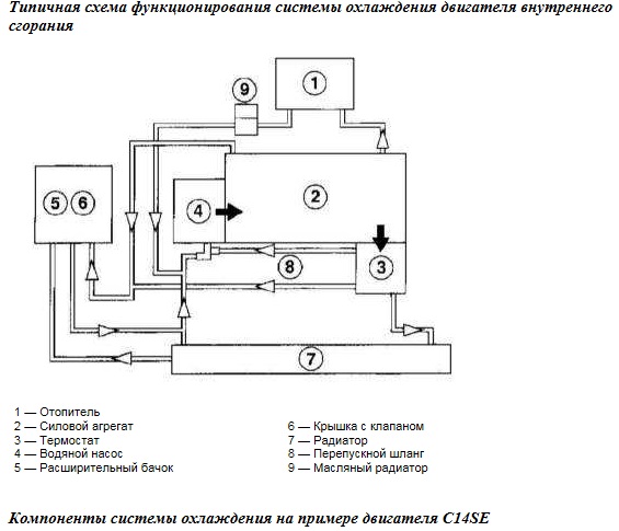

Pole küll konkreetse mootori kohta aga teisi opeli mootoreid. Kusagil märkasin, et kui termostaat vahetada, siis tingimata koos väljalaskmise punniga. Garantii pärast. Võibolla on selle probka all mõeldud väikese ringvoolu klappi?
Tsitaat:Для обеспечения гарантии термостат поставляется только вместе со сливной пробкой, т.е. части заменяются комплектно
Üks pilt ka selgitamaks. Nimelt kui nr 3-st nr-4 minevat toru (lõdvikut) läbib kuni väikese ringvoolu täieliku sulgumiseni 99% mootorist tulevat sooja vett, siis loomulikult soojendusradikat läbib 1% vett, mis sooja ei anna.
Ehk jäi see teine osa mingil põhjusel vahetamata.
