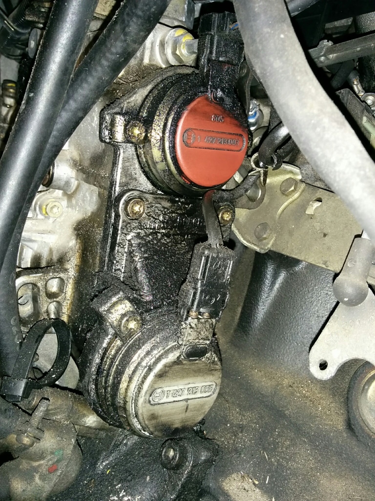

Küsiks jälle diiselmootori elu-olu kohta. Üritan vanakooli mersu mehaanilise pumbaga om603 mootorit tööle panna. Kõrgsurvepumba küljes on kaks ümmargust jubinat, millele juhtmed külge lähevad. Kataloogi järgi "Solenoid Magnet Electronic Idling Control Unit". Milleks need head on ja kas saab ka ilma neid ühendamata mootori tööle? No tööle kindlasti saab, aga kas vaja midagi muud ümber muuta selleks?

Ülemine solenoid tegeleb mootori tühikäiguga. Võib lahti jätta, aga paraja tühikäigu saad soleka kohal olevast seadepoldist paika keerata
Alumine solenoid peaks mingitel koormustel regulaatorit mõjutama. Võib lihtsalt ühendamata jätta.

Mis aasta masinalt mootor pärineb? Kas seiskamine käib vaakumkambriga?
See jubin tõstab külma mootori tühikäiku. Kui on kliimapump, siis ka selle sisselülimisel. Ilma saab hakkama, aga külma mootori tühikäik on vastikult madal. Kehva mootor ei pruugigi käima jääda. Samuti lõhub madalalt täristamine erinevaid kinnitusi...
Kui mootor on mersu peal, siis tasub ümbes tõsta tühikäigurelee (kaanel kiri EZL ...) koos juhtmestikuga. Mingi japsi/usaka katlaruumi toppimisel on lihtsam ise vajalik skeem kokku panna.

Suured tänud v6sa ja Reljo! Pilt juba selgem. Mootor on 92. aasta masinalt. On juba see niiöelda uuem variant, koos EGRga. Tolle võtsin kogu kupatusega küljest. Suretus vaakumiga. Igasugu releed hea meelega jätaks esialgu välja. On äkki teada, mis sorti signaali see solenoid sööb? Kui lihtsalt 12V on/off, siis võiks ju lüliti salongi panna. Umbes nagu osadel Nissanitel on see "Heat switch", mis külma mootoriga pöörded natuke kõrgemaks tõmbab.
Edit. Tundub et saaks üsna lihtsalt teha tühikäigu pöörete reguleerimise. Leidsin vastava info: http://www.superturbodiesel.com/std/show...p?tid=1979
