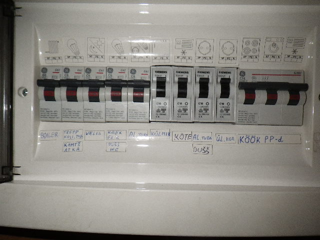

Plaan elamises juhtmeid vahetama hakata ja tutvuks ennem nõuetega kaabli paksuse jms kohta aga ena imet ise ei suuda netist vajalikku infot leida... Et vaja siis teada kui paksud juhtmed lähevad hetkel ketivate nõuete kohaselt seinakontaktidele, pliidile ja laevalgustitele, keegi teab kust vastava info leiaks?

http://www.esvika.ee/images/stories/fail...abel_3.pdf
Kui kaabli ette kaitsmeid valima hakkad, siis pead arvestama ka lühisvooludega ja sellega, kaitse ka piisavalt kiiresti rakenduks.
14-03-2016, 17:22 PM
Valgustid 1,5,pistikupesad 2,5.valgustid eraldi liinid kaitsmest tarbijani ja sama pistikutega.
14-03-2016, 18:25 PM
(Seda postitust muudeti viimati: 14-03-2016, 18:26 PM ja muutjaks oli aavu.)
Oleneb kui suur ja laialdane see elamine on. Peakaitsest läbi voolumõõtja kuni jaotuskilbini ikka 4ruudune juhe vähemalt (parem on 6-ne). 4 ruudust, juhet soovitaks ka eraldiasuvate hoonete juurde viia peakilbist näiteks saun või garaaž. Just pikkus hakkab siin mängima olulist rolli. Kui kahtled, pane aste jämedam, kahjuks ei tule. Juhtme paigaldus (painutamine) soovitavalt toatemperatuuril, et isolatsiooni ei vigastaks. Üks pildike ka kui üldse midagi eeskujuks pole. See pole küll tänapäevane lahendus kõikide lisavõmalustega, aga annab pildi milliseid kaitsmeid millise fiidri ees kasutada. Siin on ruumikitsikuse tõttu paljud asjad kokku ühendatud ja mõned asjad puuduliku lahendusega.

(14-03-2016, 16:54 PM)rbr999 Kirjutas: Plaan elamises juhtmeid vahetama hakata ja tutvuks ennem nõuetega kaabli paksuse jms kohta aga ena imet ise ei suuda netist vajalikku infot leida... Et vaja siis teada kui paksud juhtmed lähevad hetkel ketivate nõuete kohaselt seinakontaktidele, pliidile ja laevalgustitele, keegi teab kust vastava info leiaks?
Sõltuvalt asjaoludest võib olla vajalik allkirjaga paber. Las allkirja panija aitab otsustada.
Kui otsutad ise asjatada, siis ksf aavu soovitused on miinimum.
Nõuded on standardis kirjas. Paraku peab nende eest kas raha maksma või oma aega pealinnaminekule kulutama. Standardikeskuses Sõles saab kõigiga tasuta tutvuda.
