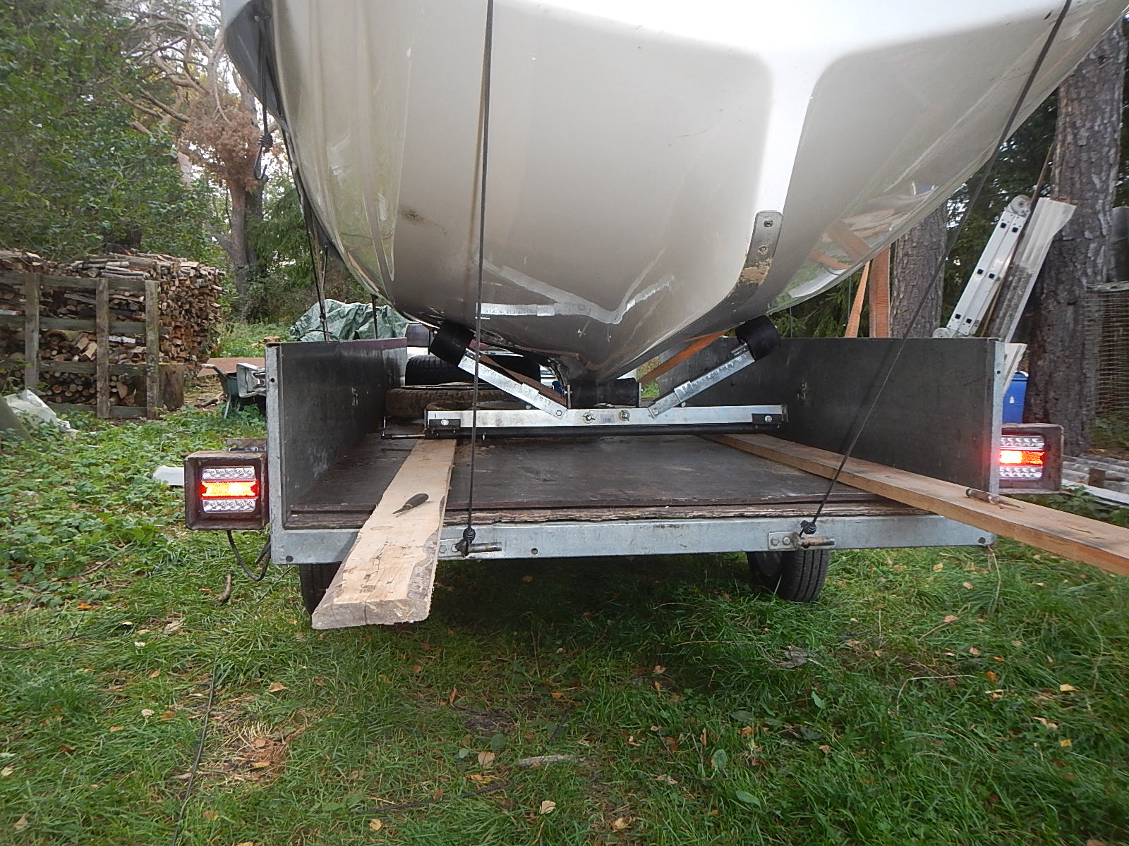

Tuunime haagist või ehitame täitsa ise.
Kiidan ettevõtmist - mõistlikud materjalid, ületugevdamist siilis "krt, paneme ikka viiese vinkli" ei ole kerge käru korral küll vaja..
Kui lõikad tagapostide otsad kaldu põhjavineeri tasemelt maha, siis ei tohiks enam oks haarama ulatuda...
Palju selle haagise kaaluks nüüd tuleb? Üksinda vist üles ei tõsta?
See käru on mõeldud seisma garaaži nurgas püsti. Kui stabiilselt see kast püsti püsib? Või tuleb ikka ratastega seina poole keerata - raskem pool on ju põhi... Või jääb haakeseadme otsale ka toetuma?

(10-09-2015, 09:11 AM)v6sa Kirjutas:  Kiidan ettevõtmist - mõistlikud materjalid, ületugevdamist siilis "krt, paneme ikka viiese vinkli" ei ole kerge käru korral küll vaja..
Tänud!
Käisin täna töökojas, kus vanker hetkel baseerub ja üritasin siis teda tagumise otsa peale püsti ajada. Ise muidugi mõtlesin, et Võsa va valge vares kindlasti mõtles selle all midagi muud või sain ma ise valesti aru. Tahtis ehk vingerpussi teha ja mina loll nüüd pungestan siin...
Muide, mis see vingerpuss tähendama peaks? Huvitav väljend igatahes Big Grin. Mingi laen vist  Rolleyes . ...finger+pussy....
Aaa-ga mis tehtud, see tehtud ja kui tõesti ruumipuuduse all kunagi kannatama peaksin hakkama, siis lihtsalt hea teada, milliseid võimalusi valikus leidub.
Ilma porte kõrgendusteta oleks kindlasti kergem. Ma ei hakkanud end ära katkestama, kuigi kui väga suur janu oleks, saaksin üksinda tema püstasendisse viimisega nibin-nabin hakkamagi. Täna janu polnud ja nii kasutasin hoopis tali abi.
Seisab küll. Suht barlanksis on, nii et kuskile poole ise kalduma-kõndima ta niisama ei kipu. Aga lapsi selliselt ruumi asetatud käru juurde ma mängima ei lubaks!
Samas tunduvad need tagumised sangad või puhvrid, milledele käru toetuma jääb samuti kuidagi õblukesed. Eriti nende kinnitamiseks kasutatud neetühendused jätavad hale-kipaka mulje.
Maale tagasi tuli ta olude sunnil siiski käsitsi lasta. Tali, kuramus, vedas alt Big Grin. Konks tuli aasast lahti ja polnud viitsimist treppredelit lahti rullida, et lae alla ulatuksin. Selja sain higiseks, ütleme nii. Toungue
Maas enne vineeri paigaldamist ta tagumisele otsale toetatuna ikka ei seisnud küll. Telje kinnitus on niipalju nihkesse ehitatud , et raskuskese kaalub parajalt tiisli poole. Nüüd vineeriga seisab. Aga väga haledalt. Nii seda parklasse jätta ei tohi! Väike tuulehoog ja ongi sopstigi tiisliga vastu maad tagasi.
Tühimassile lisandus seega plaadi ja poltide mass. Papreid ei viitsi autost tuua ja kas see ongi nii väga oluline. Tähtis on, et ATV seda vedada jõuaks. Selleks ta ju ostetud tegelikult saigi. Koormat rehkendan edaspidi tunde järgi Smile.
Ära üle ka mõtle... Toungue
Tiisel käib ju ka pooleks - kas selle ots ei jää maha toetama?
Need "jalad" peavad ju kandma ainult haagise enda massi, paljukest seal vajagi. Haagis kaalub vast kilot 140? Head valuveljed 155 rehviga võimaldavad veel paar kilo maha saada...
(10-09-2015, 01:25 AM)Janka Kirjutas:  ...Sellelt viimaselt pildilt on näha, et tulede paneeli täielikult kaitsta siiski ei saanud. Väike nurk jäi katmata. Ei viitsinud lihtsalt rohkem asja juures mõelda. ...
Ma oleks lõikand samast vineerist ühe 3cm riba ja pannud raami ja suure vineeri vahele (tagant kinnipoltimise kohast). Siis vast oleks takistav riba ära kadunud.
Tühimass passis sama, mis siin: http://www.tikitreiler.ee/tooted/kastihaagised/ce200-r
Kõrgendused annavad nats juurde. Paarsada kilu võib kokku olla nüit.
Aga mis puudutab seda varianti, et lasen tiisli eest haakidest lahti, kallutan kasti taha ja siis sõidan ATV-ga iseseisvalt peale, siis võib juhtuda, et hoolimata tagumiku alla paigaldatud vineeritükist see alati ei õnnestu. Eks aeg näitab kunagi. Vähemalt eelmise käruga see nii lihtne alati polnud. Olenas kallakust ka muidugi, aga horisontaalis olles ei saanud enam hakkama. Ma kasutan atika rataste all tema transpordiks ka lisaplankusid, et põhi kindlamini vastu peaks, läbi ei painduks. Needsamad plangud rikuvad tiba raskuskeset tuues seda ollust ettepoole, sest on nõks lühemad kui käru kast.
