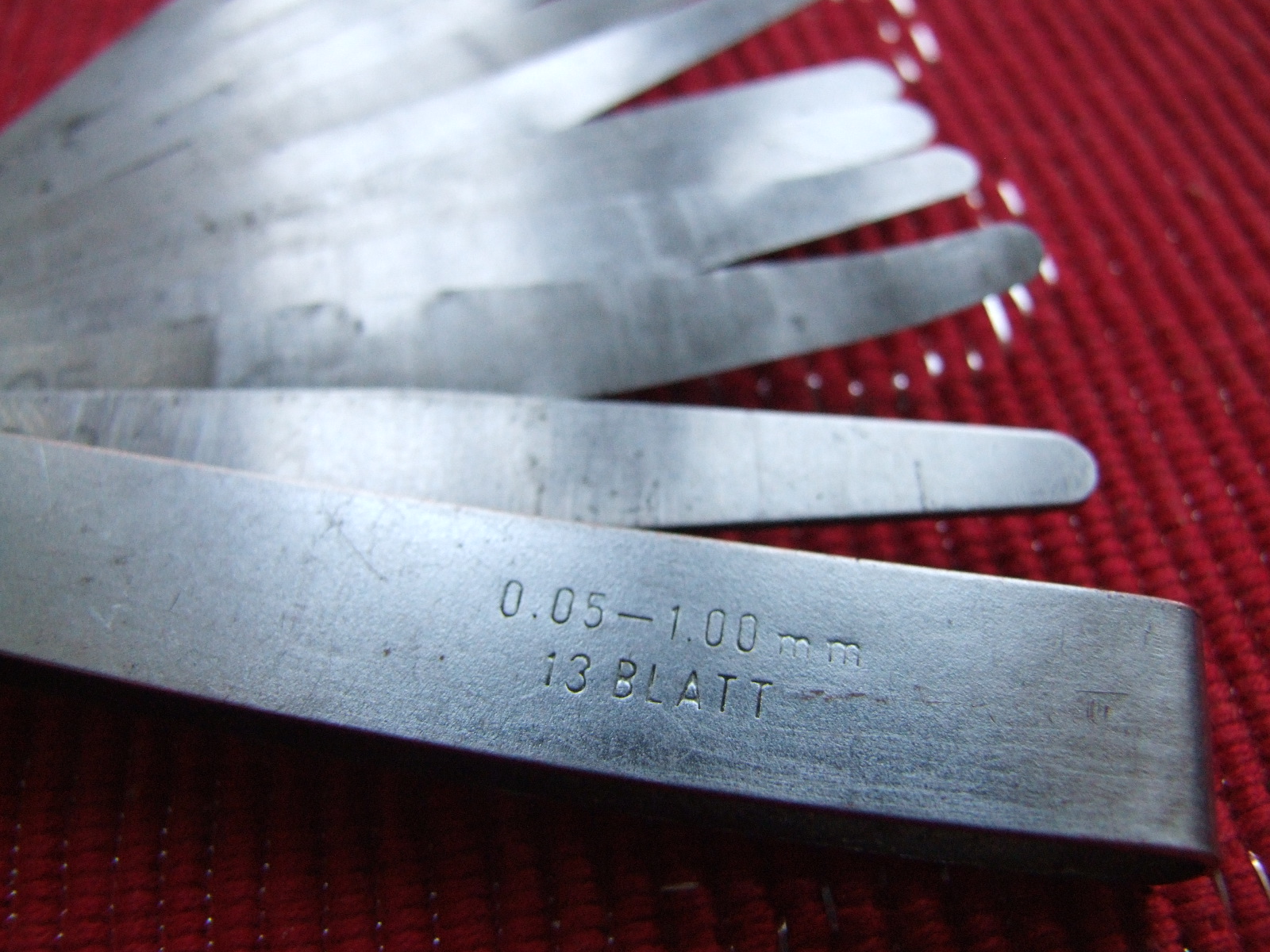

Panin komakoha mööda, õige on selle mehe jutu järgi 0,05 ja 0,05+ ehk siis ta ei soovita 0,06 või 7. Motamees võiks ka oma praktikast kirjutada, kas see vähendamine ohtlik pole.
29-04-2016, 18:45 PM
(29-04-2016, 18:26 PM)aavu Kirjutas: ... Motamees võiks ka oma praktikast kirjutada, kas see vähendamine ohtlik pole.
Mul selline praktika puudub. Panin raamatu järgi ja töötas.
Oletan, et o,o2mm on nii väike vahe, et see ei loe midagi seal enam. Loogika ütleb, et soojenedes klapivahe hoopis suureneb. See 0,00... on ainult selleks, et külma moootri puhul klapivahe ikkagi olemas oleks. Kui midagi liiga väikseks läheb, siis annab mootor ka sellest märku. Kipub turtsuma/sutsima. Õige mehhaanik saab sellest kohe aru.
Nagunii on vaja teha palju reguleerimisi kõrva järgi. Silindrite võrdseks ajamine on puhtalt kuulmise töö (natuke küünla värv ka). Sellise mängimise juures paneb kindlasti ka neid klapisutsakaid tähele.
29-04-2016, 19:24 PM
Kas hellegil on olemas lehtkaliibrid 0,01-0,1 ?
Ei ole vahet kas paned klappi vahe paika 0,07 või paned 0,1 (kui 0,1 siis tõmbad vähe kõvemini lehte vahelt välja ja saab hea).
Kui klappivahe on suurem kui 0,03 võib hakkata klõbisema külma mootoriga.
Kui aga klappivahe on väiksem kui lubatud 0,07 võivad klappid sooja mootoriga mitte enam sulguda.
Ise panen selliseid asju paika kellaga ja minu soovitus pigem suurem kui väiksem !!!
29-04-2016, 20:44 PM
Mis te teete nalja või,paljudel autodel ikka külast pärast 0,2-0,4 mm mitte 0,03 ja midagi mm. Vaadake oma kaliibrid üle,minu kaliibrid ikka algavad 0,1 mm-ga.

(29-04-2016, 21:21 PM)motamees Kirjutas:(29-04-2016, 19:24 PM)mees9999 Kirjutas: Kas hellegil on olemas lehtkaliibrid 0,01-0,1 ?...
Kui sa juba nii küsid.
Ja lisaks on olemas veel igatsorti peiliplekke, mille paksuse saab mikromeetriga ära mõõta.
Vot sellises lehtkaliibrite komplektides kus ainult 13 lehte ei ole kohe kindlasti 0,07 lehte.
On olemas jah igasuguseid asju
Mina mõtlesin komplekti kus oleks 0,01 - 0,02 - 0,03 - 0,04 - 0,05 - 0,06 jne. Mitte 0,05 ja järgmine juba 0,1.
30-04-2016, 12:53 PM
rahvas ajab veidi kümnendikke ja sajandikke segi.
no ja arusaadav ka.
putsukarva jägu siia või sinnapoole, mis vahet seal on.
lehtkaliibrid on jah paremad viie sajandiku takka ja lahjemad kümnendiku.
iga sajandiku tagant kaliibrit põle mina veel juhtund nägema.
küllap kuskil maailmas leidub ikka, aga lihtlabaseid klapiregulle pole küll ette nähtud
nii peente riistadega teha.

(30-04-2016, 11:12 AM)motamees Kirjutas:See meetrimõõdistik on imelik asi tõepoolest, hakka või ise kahtlema. Vaatasin siis targast masinast järgi, selgus et peakolus olid asjad ikkagi veel omal kohal.(30-04-2016, 10:42 AM)alfredo Kirjutas: ... aga neid mõne mikromeetriseid plekke tahaks küll töös näha...
Ei maksa nüüd liialdada. Jutt on ju 0,07mm.
0,07mm=70mic=mõni mic oleks ehk maksimaalselt 10 ühikut, mitte 70, vabandan.
30-04-2016, 21:17 PM
(30-04-2016, 12:53 PM)diesel Kirjutas: rahvas ajab veidi kümnendikke ja sajandikke segi.Minul on olemas lehtkaliibrite komplekt 0,1...0,5 vahemikuga 0,02 ja mingi komplekti esimene pool on 0,03...0,1 vahemikuga 0,01.Lisaks veel: nn. putsukarva mõõtmised on näidanud et diameeter on üle 0,1mm.
