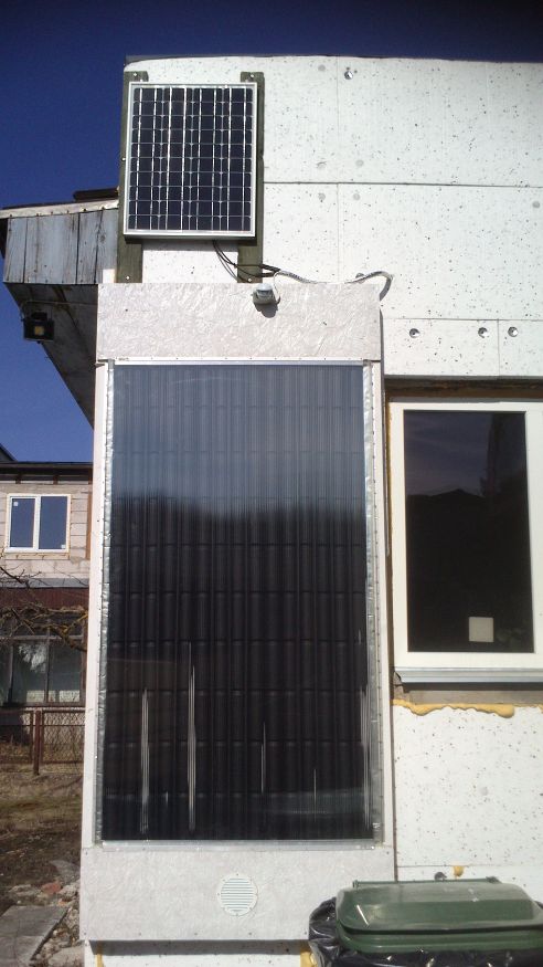

Hilissügisel sai läbi ussi emmi ka väike purkla valmis ja üles. Automaatika tegin talvel, kaasa arvatud stepperiga käitatav klapp tuppa suunduva õhutoru otsas, et külma sisse ei tuleks kui päike tudub. Muidu käis sinna kaltsutropp ette.  Smile Kütab see elukas esimesel korrusel asuvat elutuba, mis juba kisendab remondi järele. Niisiis hea aeg seintesse auke lõhkuda ja nänni paigaldada.
Õhku puhub 12V arvutiventikas, millest jääb küll veits väheks, aga asja ajab praegu ära. Toiteks kasutan 55W päikesepaneeli koos väikese 10A kontrolleri ja 7Ah UPS-i akuga, milline kooslus elab suvel aias posti küljes ja hoolitseb kastmisvee pumpamise eest. Riputasin sisteemi külge veel 12V-le ümber ehitatud liikumisanduri ja 30W ledile ümber ehitatud (endise)halogeenprožektori. Õu nüüd valgem kui 100W halogeeniga. Mõned telefoniga tehtud udupildid ka:

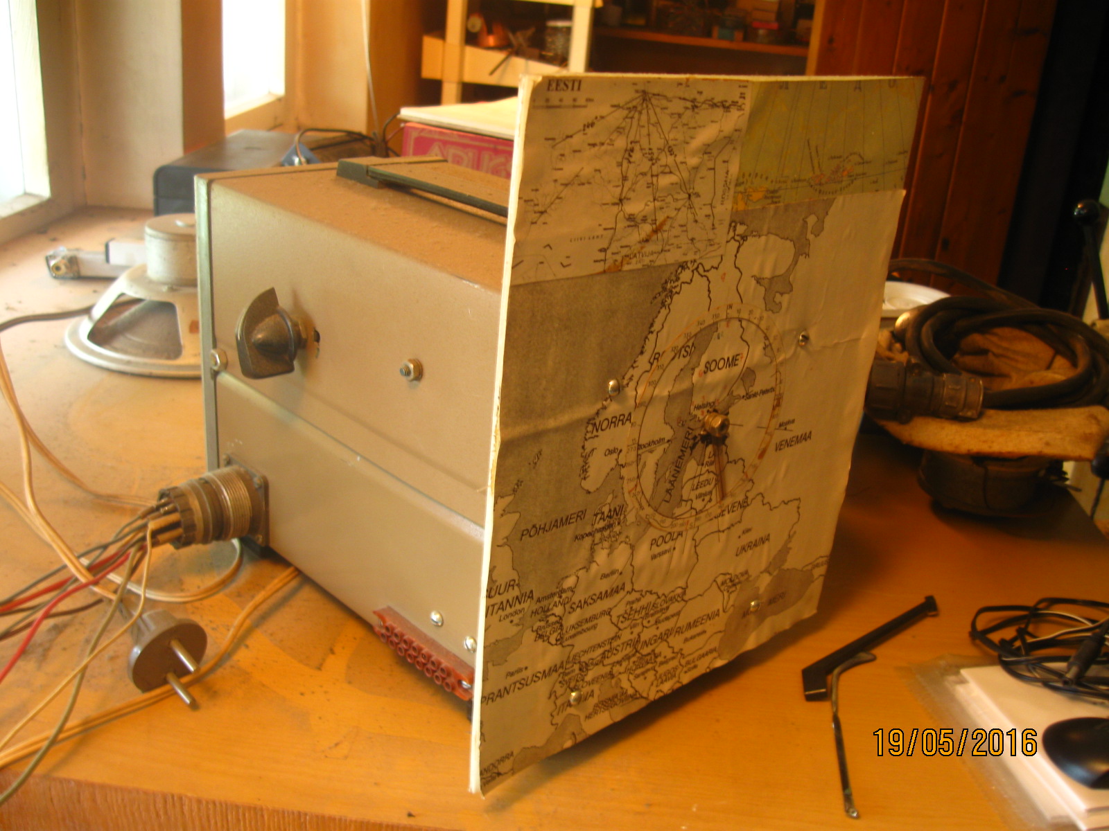

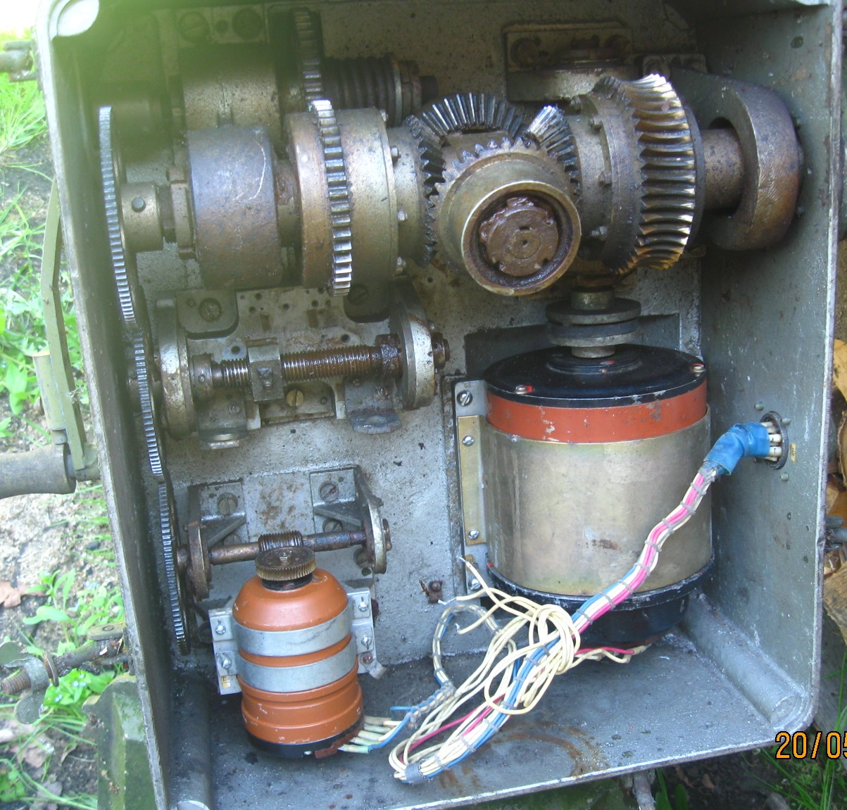

Kas keegi tuulikuehitaja ei taha mastipöörajat?
Algne otstarve oli nliidu armeeside, hiljem kasutatud raadioamatööride poolt.
Pöörata saab toast nupuga samal ajal asendit jälgides, saab ka õuest vändaga kruttida.
Olemas ka mingi kogus mastitorusid, u 100mm alumiinium.
EDIT: pööraja läinud
