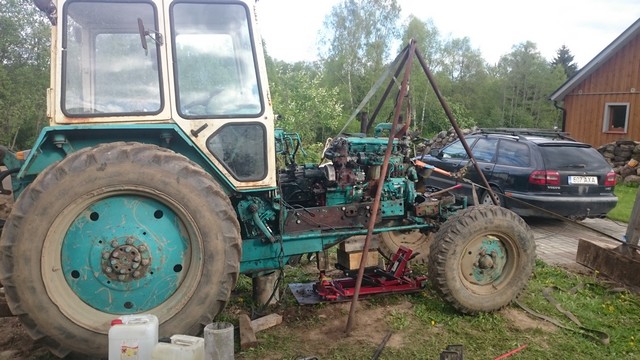

Võtsin siis täna kätte ja hakkasin otsast lammutama ja selgus ,et ksf metsakohin pakkus kümnesse oligi ketas puru üheltpoolt oli kate irdunud ja need tükid kogu värginduse kinni kiilunud. Nüüd siis küsimused, mida te arvate keraamilisest kettast, kas on tugevam kui tavaline või ültse millist ketast valida varjante mida pakutakse on mitmeid must,hall,keraamiline ,jne. Teiseks ,kas on kellelgi laenata ketta tsentreerimiseks võlli, või kuda seda koduste vahenditega teha. Panen mõned pildid ka toimetamisest käiku läksid kõik kodused vahendid ja lahti ta sai mis polnudki kõige raskem, kokkupanemisega hakkab nalja saama Big Grin
Tegelikult on ikka lammutada lihtsam. Kattete valik sõltub päris mitmest asjaolust: a) suhted rahakotiga; b) milleks sidurit kasutad (kohaltvõtt/käiguvahetus või mõnuga libistamine); c) traktori kasutusest (künd/külvamine või võidusõit). Võimalik, et uued materjalid tugevamad, aga vanal ajal pidas sidur ainult siis vastu, kui käigukangi õigesse asendisse seadsid. Raskemad toimetamised ikka aeglusti pealt. Lustisõit ja kergemad tööd võis lubada kiirendaja käikudega. Ketaste tsentreerimiseks peaks sobima ka Zil-auto sidurivõll. Kas võtsid lahti mõlemad kettad, siis on jah natuke spetsiifilisemat junntükki vaja.
ei võtnud lahti mõlemaid, kuna kopaga masin siis rallimist väga pole planeerimisel siduri libistamist kõvasti. Ikkagi  laenaks keegi võlli vahetpole mis masina oma peaasi ,et sobib Big Grin

Antud juhul pole vaja kahte ketast paika ajada, sest teine jäi omale positsioonile. Tavaliselt on kopalistel see väändevõlli ketas peale esimest masina poolitamist vaheplaadiga kinni tõmmatud ja seega ei liigu teise ketta vahetamisel kohalt. Pumbad saavad väände peasiduri kaudu. Koostamiseks piisab juba varemalt nimetatud Zil-i võllist, heaste aitab ka puidust abivahend. Silmajärgi seadmist tahaks näha Cool , ärge väitke, et supler, tollipulk ja muud abilised ongi silmajärgi seadmine. Kui ka üks kord läks õnneks, siis pole see veel reegel.

No nii härrased sain siis lõpuks mootori ülejäänud masina külge, tänud ksf madis235-ele kelle käest sain ZILi võlli ,et tsentreerida. Sellegipoolest ega see üritus mul kergelt läinud ,esimese hooga esimene võll läks ludinal otsa kuni teise nuudini ja siis hakkas nali peale ,jamasin mitu tundi heaga ja kurjaga ,aga otsa ta ei läinud. Kui sidesõnad otsa said tirisin uuesti laiali ja mingil kummalisel põhjusel oli teine ketas paigast ära, sai see siis paika kopsitud silma järgi ja oh imet ilma erilise vaevata otsa ta istus. Paar küsimust ka jutu juurde, kas korvi sees need poldid(3tk) millega saab ketastelt survet maha keerata peavad tööasendis seal sees olema, mul olid nad sees ,aga mulle tundus ,et kui nad nagu lahti keerata ,et kettad kinni jääksid siis ei hoia neid polte mingi vägi seal kinni? Ja teiseks kui suur peab olema vahe käppadest esimese kettani, ise leitsin kuskilt ,et 73,5mm aga kui nii panin siis pedaal oli peaaegu põhjas.
Kahe kettalise siduriga omal kogemus täitsa olemas kunagi kroonus sai URALil mitu korda käigukasti vahetatud, sel asi muidugi lihtsam nuudid mõlemal kettal sama mõõtu võlliga paika ja volaa, JUMZil jama rohkem.
Ole hea kirjelda, palju sa esisilda pidid ettepoole nihutama, et mootori kätte saaksid? Mul ka see töö millalgi ootmas....
(19-05-2016, 21:12 PM)saarrand Kirjutas:  Ole hea kirjelda, palju sa esisilda pidid ettepoole nihutama, et mootori kätte saaksid? Mul ka see töö millalgi ootmas....
Ma lasin silla poolraamide küljest lahti koos sillakinnitusega ja jätsin mootori esimese otsa sinna peale kandma ,siis liigutasin mootori koos sillaga käigukastist eemale nii meetrijagu et mahuks siduriga toimetama. Tegelikult kui sild altpoolt ära võtta peaks ka mootor välja mahtuma vist.
