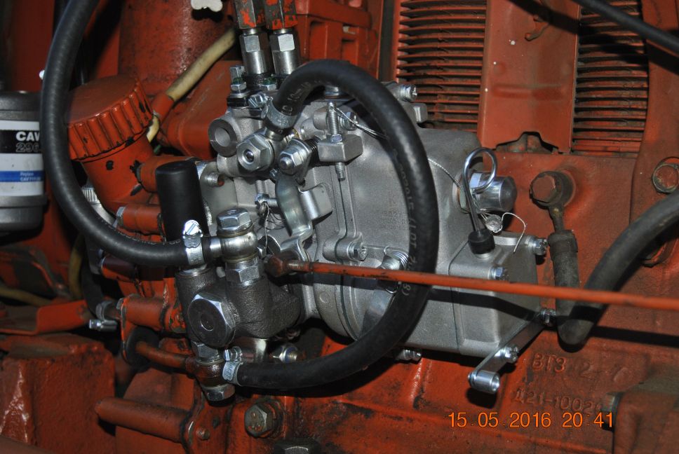

Jagan mulle saabunud posti. Tänan, Alo.
Leedu ridapumba ja uute filtrite paigaldus põksinäksile.
Saateks mõned sõnad ka juurde:
Uue pumbaga tundub jõudu rohkem olema kui pöörispea pumbaga, samuti väga erksalt reageerib gaasivajutusele, on tunda kohe et tahab minna ja läheb... Tehaseseadistus minu jaoks on küll hea, tundub, et leedus seda "pohhui kultuuri" ja "käib kah" varianti ei kasutada Smile  Süütenurga kohapealt jään vastuse selles mõttes võlgu, et polnd seda varem teind ning tegin seda nii, et keerasin rihmarattal 2e kriipsuga märgi mootori külles oleva märgiga tasa, 1se silindri klapid sulgund, ning keerasin pumpa, kuni 1se silindri plunsril tuli "küttmull" peale, fikseerisin, mootor kokku ja käima. Läks täppi. Niipalju veel, et ära pidin võtma pimenuutotsa, kuna mul põks 95.a. oma, siis sellel pump käib koonus/kiil´uga ja mutter teiselpool vasta. Lääne filtrid panin kaa sellepärast et need vene papikärakad lagunevad lihtsalt pudruks. Lisaks nüüd ka väheke schikim välimus mootoril Big Grin
(20-05-2016, 21:19 PM)v6sa Kirjutas:  Jagan mulle saabunud posti. Tänan, Alo.
Uus pump reageeribki paremini gaasivajutusele. Olgu selleks rida- või pöörispeapump. Põhjus lihtsalt selles, et tal uuest peast reguleeritud paremini kütusekogus ja surve pihustile. Ise vahetasin ka uuemad pihustid juba peale.  Enamikus lähevad pumbad seetõttu pekki kiirelt, et pumbas ei vahetata õli ja vähene kütte, vee , õli emulsioon jahvatab pumba ära.
Teisalt see mootor on d120 - mis kokku pandud külavoovade poolt mitte tehase toode. Seal selle jõu tekitamisega võib kogeda kurbasid kogemusi.
Siinjuures tuleb mainida, et d21 mootoril on 18kW ja d120 mootoril 22kw. Kuid see muutus on otseselt juba väntvõllist ainult. (see muutus tuli juba varemalt kui väntvõlli otsa tuli suure mutri asemel väike ja hooratta poldid muutusid lühikeseks. Toimus see 90a paiku.
Siinjuures maru huvitav on see, et pöörispea pumpadel on juba d120 mootoritel veidi kütet rohkem peale keeratud. Minu silmi jäänud d120 mootorid kõik mis nähtud ongi kiilu peal kinnituvad ilma pimenuudita.
Samas talvine käivitus probleem on tegelt hoopis seotud sellest, et küte vajub alla ja käivitamisel ei viitsita uuesti kütet üles pumbata. Tagasivool pumbast tuleb saata tagasi paaki mitte etteande pumpa.
Filtrid on kenad. Kuid ega neil originaal kopsikutel ka midagi viga pole.  Jämefilter on ju ainult settepott ja peenfilter tuleb asendada tänapäeva rekka filtriga ja elu jälle lill. Samas need universaalsed potsikud lihtsalt kiirelt paigaldatavad, samas rikuvad kuidagi välimuse ära.

(21-05-2016, 12:23 PM)unimüts Kirjutas:  ...

Õhumured saska ja põksinäksi mootoritel kaovad imeväel, kui tehases paigaldet filtrilaadsed tooted asendada millegi asjalikumaga.
Aga see on muidugi õige, et korras pump on peedist oluliselt asjalikum Cool

Naljanumber on hoopis see, et iga mats tahab iga aasta mitu korda neid kütusetorusid lahti võtta. torude poldid keeratakse ikka 3m pikkuse kangiga jõuga kinni ja vaskseibid võetakse ikka kivikõvalt kasutusele.
Ma maru laisk inimene - ausalt ka - kui teen siis tahaks aastateks mure unustada.   Filtripotid olen enda masinatel korra mootori küljest lahti kakkunud, käia peal väljalaske avad uuesti sirgeks käianud ja vaskseibid enne kasutamist ahjust läbi lasknud. (vask seibe saab vaid korra kasutada ja sellest tuleb aru saada) Toru otsad/ vooliku otsad olen freesi vahelt läbi lasknud, et nad igalt poolt mõõdus oleksid ja tihedad. Filtriks ka kasutanud tänapäeva filtreid.
Ma saan aru, et paljudel on kokkuhoid surmtõsine tegevus. Mul närvid korras ja haiglast tahaks eemale hoida.
Loomulikult saan aru, et palju lihtsam on võtta mõni tänapäeva korralikum filter ja see paigaldada. Kui juba see kopsik mingi 25-30euri maksab siis tuleb loota ka et kestab. Kuid 90% inimestele tähendab see, et nad peavad 2 filtri tõttu loobuma KAHEKÜMNNEST bockist ja seda luksust ei saa lubada.
Seetõttu näeb neid odavaid euro kaheseid pisikesi punnvõrri filtreid kõikjale topituna ka.

Mul see tagasivoolu trall tehtud juba ja ei kahetse.
(21-05-2016, 13:47 PM)v6sa Kirjutas:  Õhumured saska ja põksinäksi mootoritel kaovad imeväel, kui tehases paigaldet filtrilaadsed tooted asendada millegi asjalikumaga.
Kui tagasivool orginaal ja masina kokku laod pead ju ikkagi õhutamis keberniidi läbi tegema,õhk ei kao ise kuhugi.viid pumbast tagasivoolu paaki vot siis õhk saab lahkuda paaki.Pole vahet kas pumpad käsitsi,vead paelaotsas või mängid starteriga.Vana malli diislitel filtri kopsikute küljes õhutuskraan,uutel pole sedagi.
Üks probleem on põka viletsad torud. Kui neid kütuse torusid liiga suure jõuga pingutada siis liitepinnad muutuvad koonusjaks ja õhku jääb pidama vaid imepeen riba millega on võimatu süsteemi õhutihedaks saada. Hea kontrollida näiteks peene luisuga kui korra üle lükkad. Kohe on näha kui lai on liitepind
Ja õhutuse viisin filtri peale sama toru nii öelda teise otsa ja pole juba pikka aega olnud enam mingeid probleeme õhuga.
