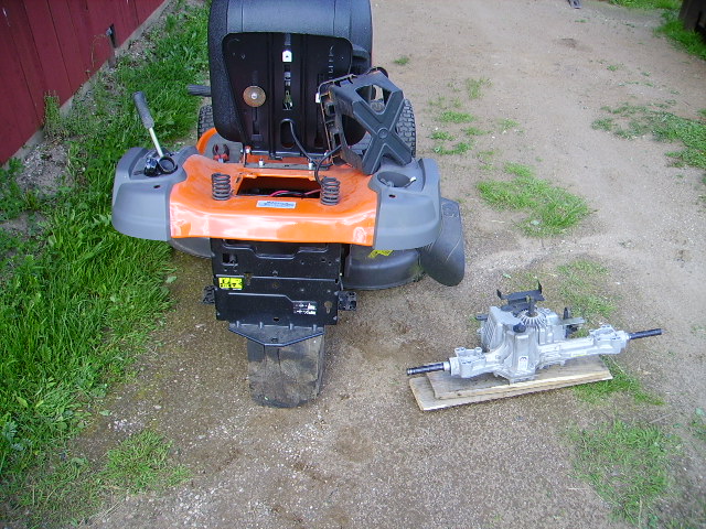

Võtsin ta siis küljest ära.

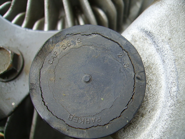

Esimesena hakkas silma, et õlipunn ära mõranenud. Kuna asi oli vaja kokku saada, siis pärast punni tagasipanekut tõmbasin mõradele hermeetiku kihi lihtsalt peale. Eks tuleb uurida, kas ja kust saab.

Järgmisena tuli otsustada, kuidas õlivahetusel toimida. Kas käigukasti alumine kaan maha ja kõik lauapeale pulkadeks, ära pesta jne.
Või siis nagu on soovitatud mitmes kohas, et lihtsalt käigukast tagurpidi ja välja kallata, nõrutada. Ja remondi puhul siis juba pulkadeks.
Läksin siis selle välja kallamise teed, kuna käigukastile otseselt midagi ette heita ei olnud.
Kummikorgi all oli magnet, seal ikka mustust küljes oli.
Õlis endas oli ka ikka läikivaid osakesi omajagu päikse käes vaadeldes. Eks tagantjärgi oleks kindlasti võinud ennem ka selle vahetuse ära teha, kui oleks teadnud. 50 tundi on täitsa mõistlik esmakordseks vahetuseks, algul ju sissetöötamisel, sobitumisel seda metallipuru kõige rohkem tekibki.
Tund nõrutatud, läks uus õli sisse. Ventilaatorist sai näpuga ringi aetud, seni kuni rattavõllid pöörlema hakkasid. Siis veel tagurpidi käik sisse ja sama tegevust korratud. Õli sai siis 20mm allapoole korgi äärt, nagu ette nähtud.

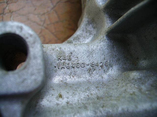

Veel jäi silma, et käigukasti identifitseerimine toimubki tõenäoliselt kleepeka abil, mis suvalisel ajal jalutama võib minna.
Ehk siis tasub üles tähendada see kleepekas, hilisemalt endal lihtsam.

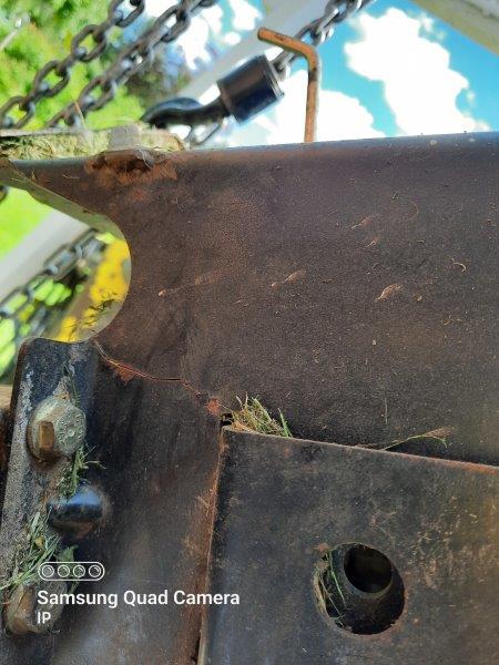

Poolkevadine aeg, paras vana teema naeltest ja tolmuimeja torudest tehtud tehnika kohta korraks taas üles võtta. See kirjutis on ülalnimetet tehnikaimede omajate klubi liikmete tähelepanu juhtimiseks tekkida võivale probleemile. Enne Jaani on ikka kenaks tavaks olnud muruplatsid kauniks teha ja likvideerida olukord kus muru teel lõkke juurde vöökohta kipub kõdistama. Nii üritasin minagi toimetada. Paraku jäi lombakas hirv keskpaika kõige suuremat tööhoogu platsil seisma nagu saepukk. Ei edasi, ei tagasi. Õnnetu lahkamisel selgus tõsiasi, et nüüd on hirv võtnud nõuks juba tükke hakata küljest loopima. Selles teemas korduvalt kirutud käigukast üritas irduda muust tehnikast. Seda küll õnneks osaliselt. Aga kui asjast kõnelda siis nagu piltidelt sotti võib saada on kasti riputus ühelt poolt (vasakult)     täiesti irdunud ja ega see parema külje irdumine ka enam kaugel poleks olnud.
Tundub olevat pisut ka nagu konstruktori apsakas. Kusjuures lagunemine,  (mis see pragunemine ikka muud on) rooste järele pragude pinnal on toimunud juba pikemat aega. Seega klubiliikmed kontrollige kuidas teil selle pragunemisega lood on. Parem kohe likvideerida, platsilt evakueerimine on muidugi suht lõbus tegevus kuna kast blokeerub.
