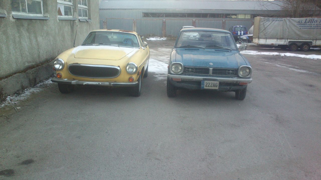

Ega midagi tarka polegi postitada. Kilomeetreid tuleb uhkesti. Lihtsalt väike võrdlus ka kui pisike see punn ikkagist on Big Grin
Ei saagi aru kas vanasti olid pered/inimesed väiksemad või siis lihtsalt vähem nõudlikud. Ma toppisin oma pere (Naine+5a+11a+mina) autosse ja no seda virinat ei suutnud ära kuulata. Tagaistmel on vähe ruumi ja ei saa normaalselt tahvlit hoida jne Big Grin

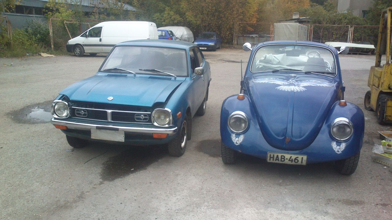

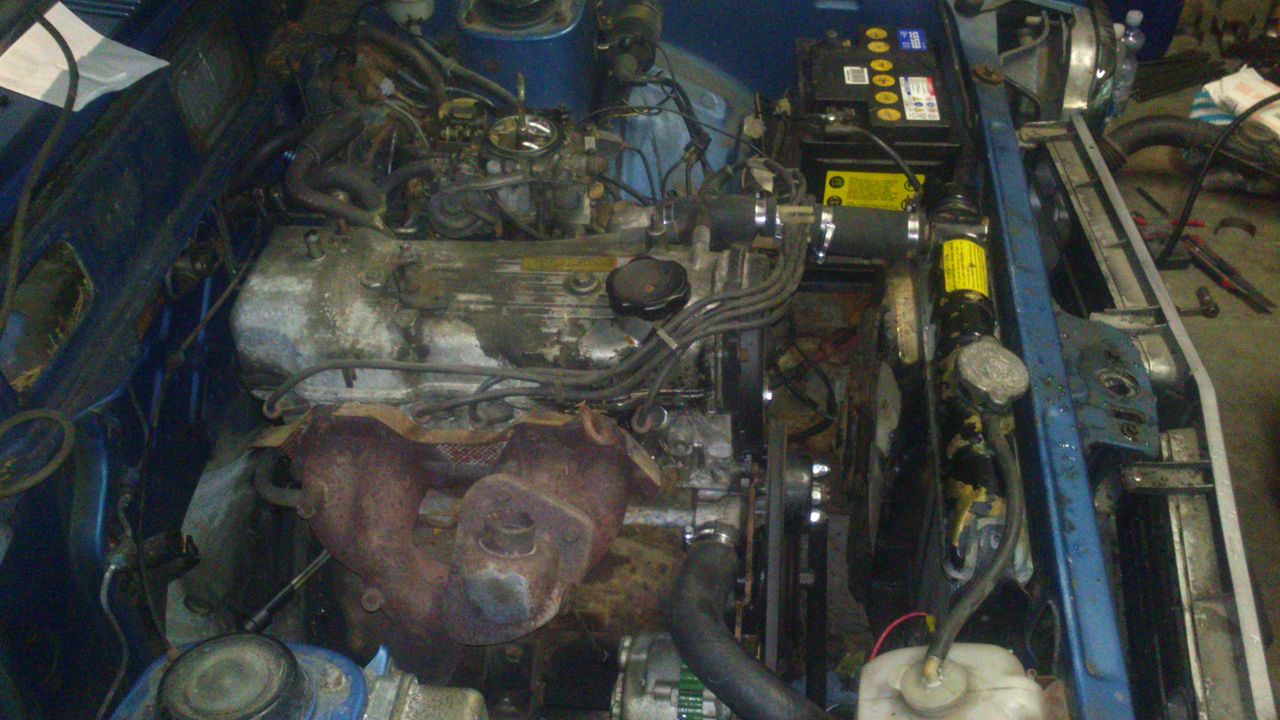

Kas sul sellest Lanceri karpast pilte ka leidub? Olen vist varemgi küsinud aga järsku on see küsimus ,märkamata jäänud.
#88
Pole karpast piltte teinud. Aga homme klõpsan ja panen üles.
#89
No kiire mees nagu ma olen pole ma karpast piltte ikka veel suutnud teha. Ja korras autol pole nagu põhjust õhufiltrit ju ka eemaldada. Homme seda pean siiski tegema kuna vaja bensupumba asemele kruvitud pime mingi silikooniga ära tihendada,et maad ei märgistaks. Ühe ähmase mingist ajast leidsin soojenduseks.
Aga muidu on putukas kalla ja talla liikur. Eile muidugi olles teel koju purunes mõni kilumeeter enne kodu geneka rihm(usutavasti pärines see aastast 84 mil mootor ilmavalgust nägi) mis ka veepumppa ringi ajab. Aga ega jaapanlast nii kergelt rajalt maha võta. Kodus võtsin järgmise liikuri ja rihma jäänused ning siirdusin uut ostlema. Nööriga sai enam vähem mõõt ka võetud ning selle järgi sobilik versioon leitud. Ja käib jälle kenasti.

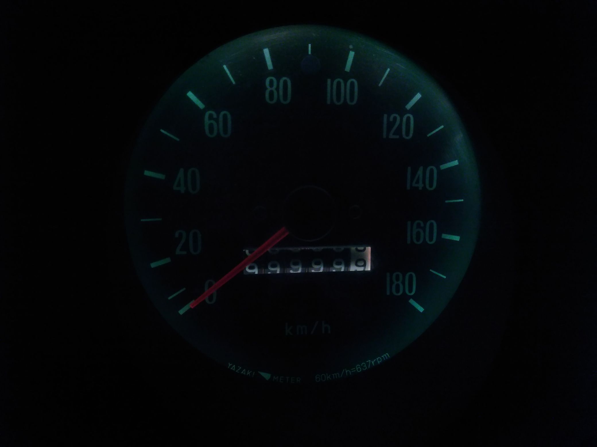

Natuke veel punnitada ja siis saan ma täitsa ilma kerimata omale vileuue auto (spido järgi). Ja kuna auto kasutusel igapäevase liikurina siis pole ilmselt just palju enam oodata. Ja nii uskumatu kui see ka ei tundu, saab 000000 saabudes sõidetud juba üle 9000km selle liikuriga.

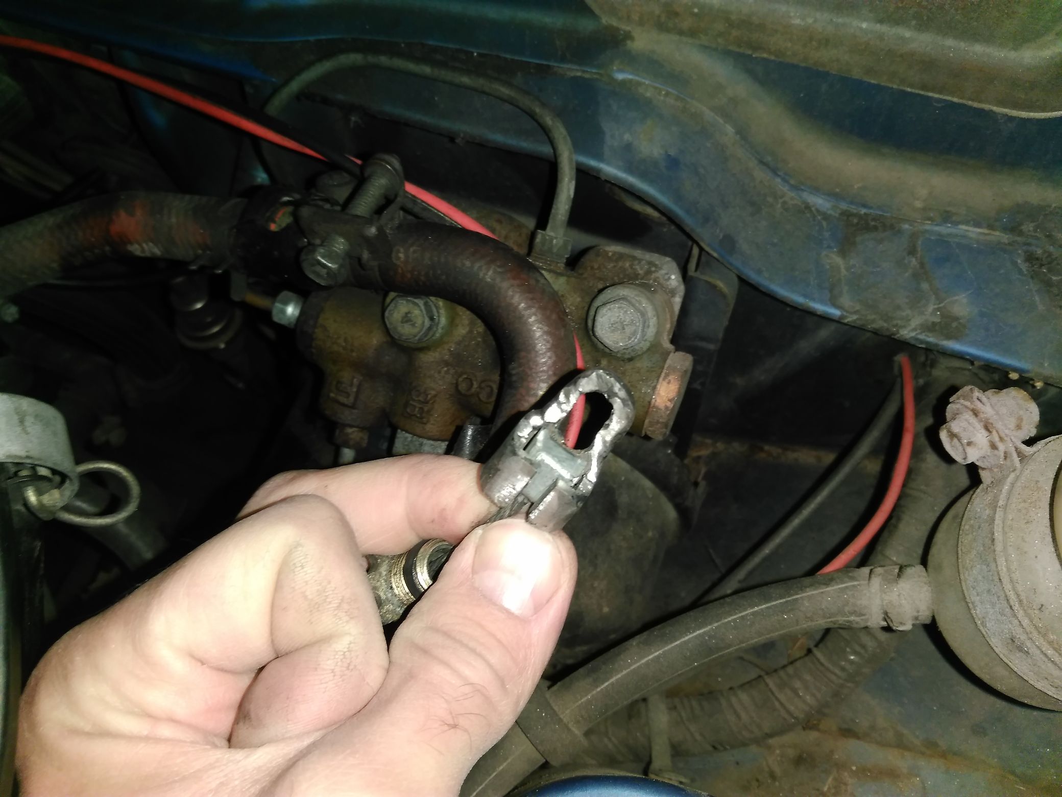

Krt. täna vedas usaldusväärne lancer mind keset liiklust alt. Telliskivi/ristiku? ristmikul(enne mööblimaja) otsustas siduritross elust lahkuda. Aga õnneks on kerge auto ja lükkasin ta üle ristmiku asuvasse parklasse.
Viimased 15+ aastat käiguvahetuseks valdavalt tomaate kasutanuna oli sellise trossi olemasolu peab tõdema,et sootuks ununenud Big Grin
IHC-l ju ka kahe õliga käitatava silindriga sidur lahendatud ja trossimuret pole.
Õnneks ksf diesel aitas sõidud linnas oma moodsas kaubikus lõpetada ja transportis ka kenasti koju teise auto järgi.
Õhtul kui liiklus rahulikum peab puksiiri sebima ja ta sealt garaazi ära toimetama.
#99

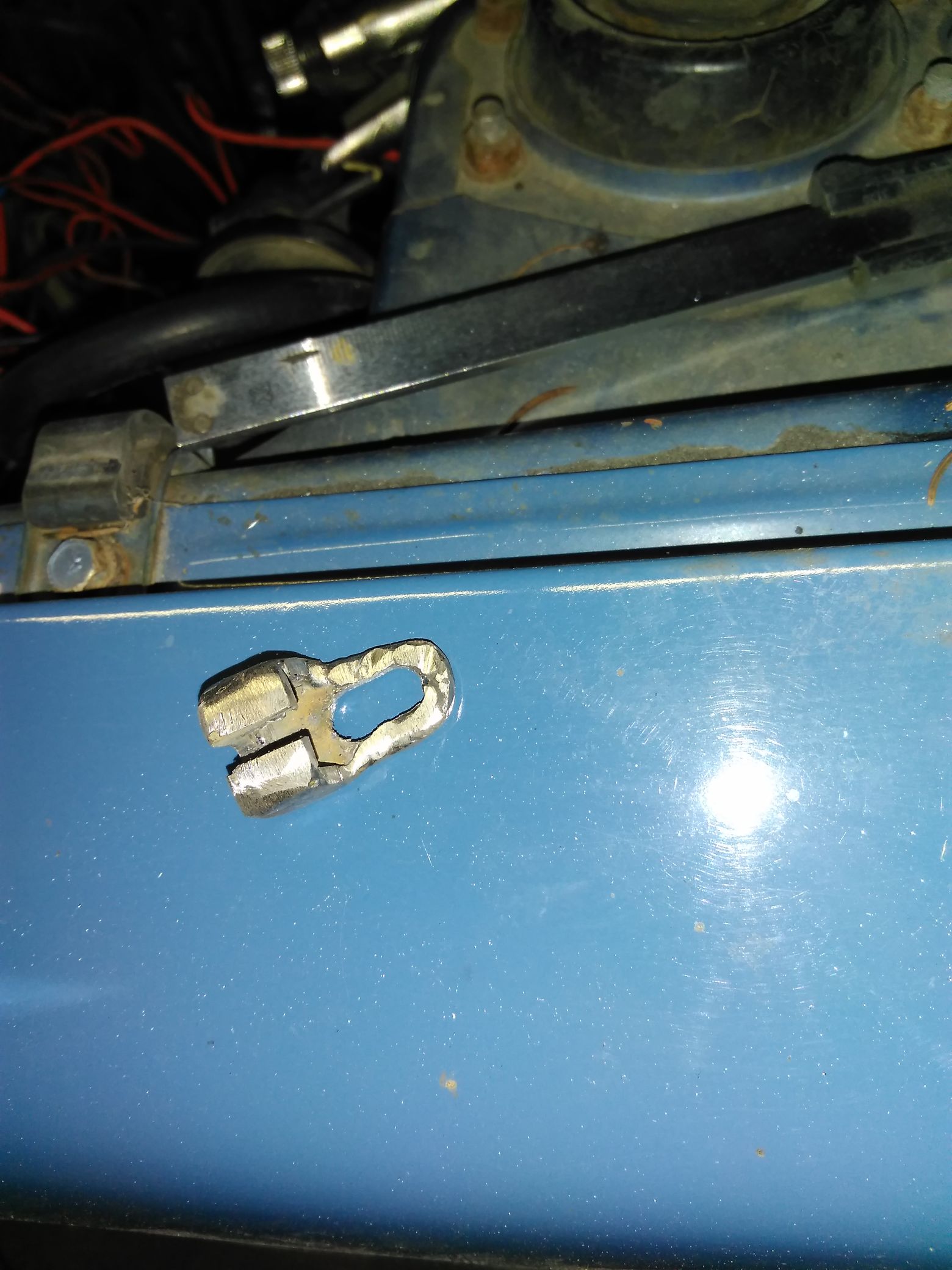

Kuna siduritross läks katki jäi auto mõnedeks kuudeks seisma motivatsiooni ja garaazi kolimise tõttu ja miljoni muu jama pärast.
Mingi hetk aga tuli tahtmine ikka see spidomeeter nulli saada. Õiget trossi ei leidnud kohe ja tegin hoopis ise uue kinnituse trossile.
Töötab väga kenasti.

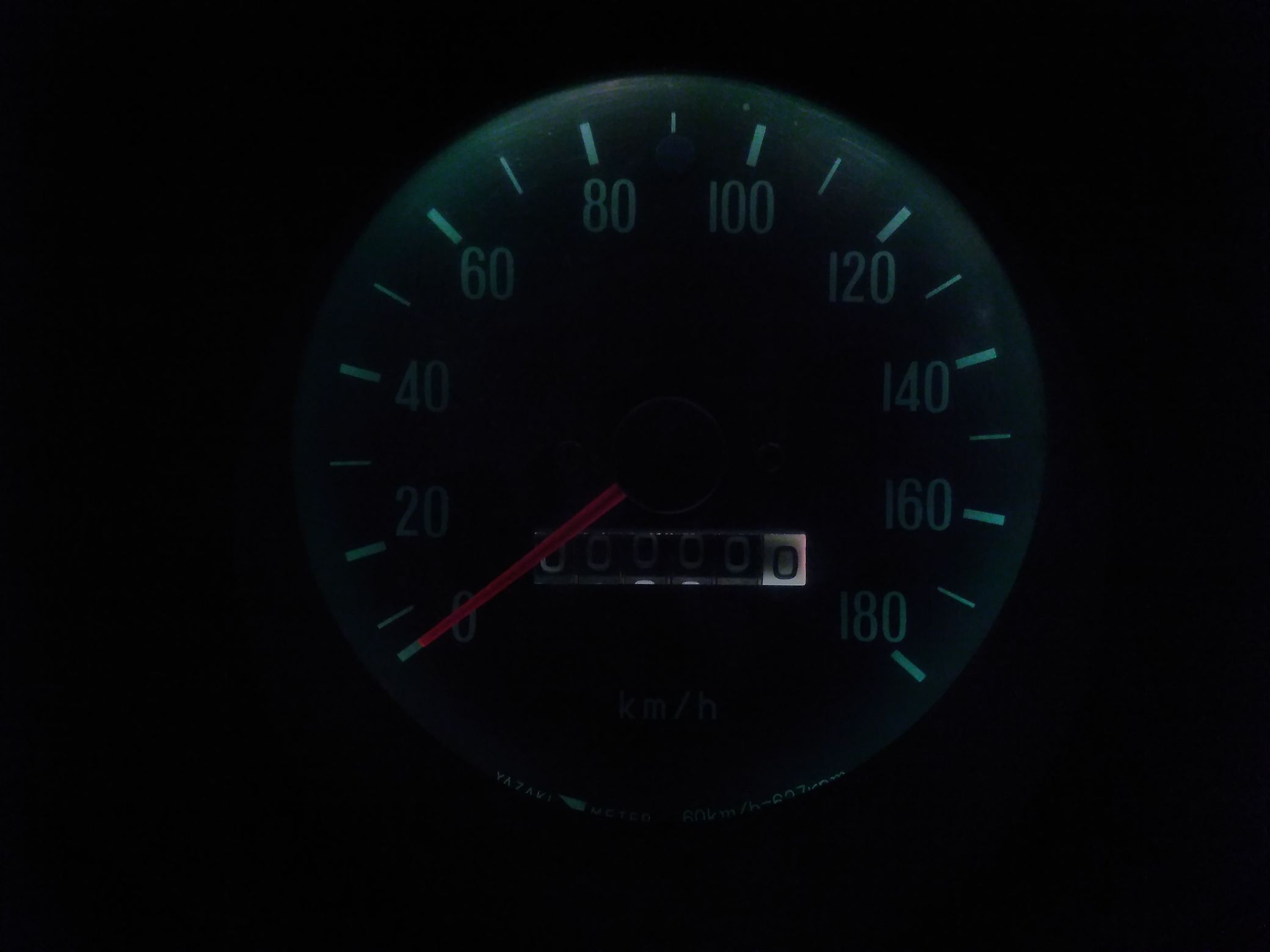

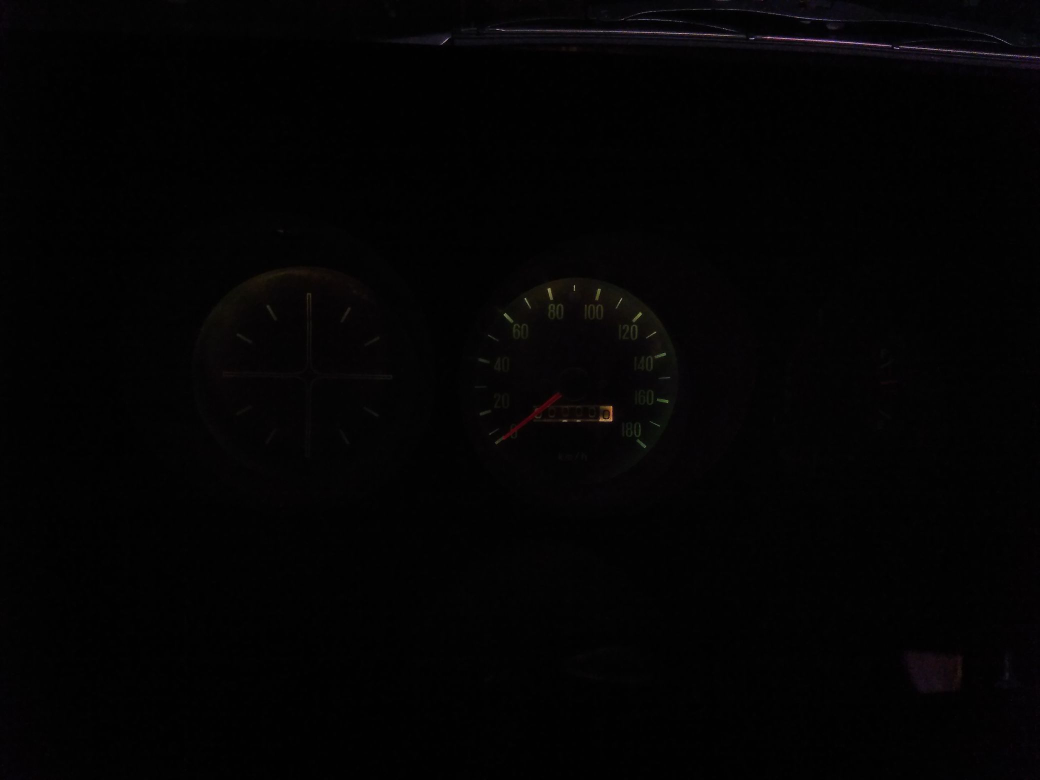

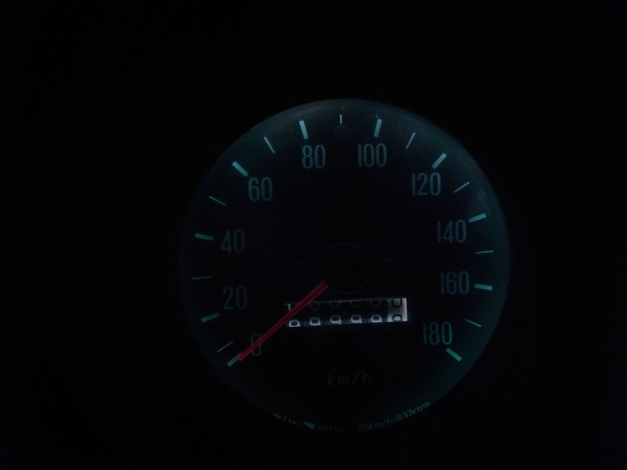

... ja mingi aeg hiljem, täpsemalt eile öösel töölt naastes avastasin järsku,et kurjam kohe keerabki nulli.
Õnneks liiklus oli harv ja jäin kenasti teepeale seisma,et üllas hetk jäädvustada.
Pole kunagi uut autot omanud. Aga nüüd tean kui uhke tunne on kui ikka esimesed kilomeetrid kellale kerib Smile
Väidetavalt on see teine ring.
Aga sõitmine jätkub nüüd siis juba uue autoga. Tunne on ikka hoopis teine Smile
