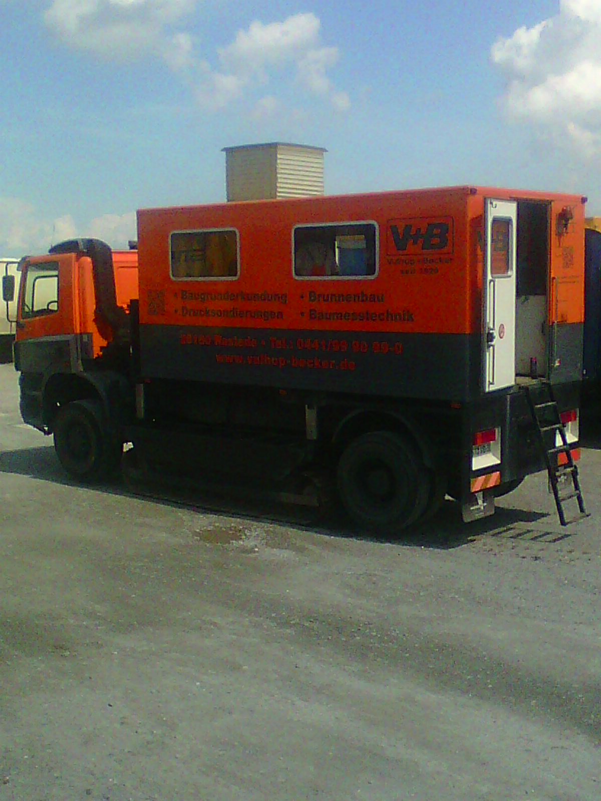

Kunagi oli mingis teemas juttu ja ka pildimaterjali Gorkis tehtud GAZikust millele oli alla aretatud linttraktori käiguosa. Täna hakkas silma Cuxhaveni sadamas MANfred millele sakslased ka roomikud alla olid pookinud. Tegemist oli geodeetide masinaga. Keset masinat oli mingi puuritaoline asi ja sellega võeti pinnase proove. Kui masin roomikute peale on tõstetud siis sai temaga manööverdada puldi vahendusel. Ja lippas päris nobedalt.
Ei viitsinud otsida seda õiget teemat ja riputan selle pildi siia.

Pildil on Gaz 53 velgedel rattad (3 tuulutus avaga). Poldivalem ja keskava on samad, kuid rehvimõõt on  20 tolli  gaz 63 ja 66 aga 18 tolli. Gaz 53 veljed erinevad gaz 51-52 veljedest tuulutus avade arvu poolest, ja ofset on väiksem, kui  Gaz 51`l sest 240-508 rehvid on laiemad, kui 220-508 mis on gaz 51 all, et tagasillal asuvad paarisrattad ei hakkaks koormaga omavahel keskelt kokku pressima.  Gaz 51 veljed esisillal annavad selletõttu väiksema pöörderaadiuse, kui piirajad on maha keeratud.   Big Grin

Tsitaat:"Lisatud pildil on tagasild vist vahetatud, vähemalt on abivedrud näha."
Abivedrude paigaldusel tuleb teha pikemad kammitsad, et abivedru, koos distants kõverikega ära mahuks ja raamile paigaldada kandurid.   Nii lihtne see ongi, uurige pilte jooniseid tähelepanelikult, enne kui endale probleemi tekitate.  Big Grin

(05-07-2016, 10:17 AM)h2rra Kirjutas:  ... sest 240-508 rehvid on laiemad, kui 220-508 mis on gaz 51 all, et tagasillal asuvad paarisrattad ei hakkaks koormaga omavahel keskelt kokku pressima...
Pildil oleval masinal käivad vist küljed ikkagi kokku, sest kasutatud on 260-508 kummi. Mustri järgi on see Zili kumm ju.
