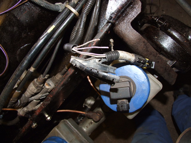

Muidugi õhud üleval ja kässar töötab. Aga veakoode oli "kompuutris" küllaga. Hakkasin siis neid otsima. Lõpuks sain jagu. Kõikse kauem läks piduriõli nivoo tulega. Avastasin lõpuks, et seal juhe ühest kohast ära mädanenud. Kontroll käib aga ahela katkemise peale.
Kõikse lõpuks aga jäi leidmata kontrolllambi koht, mis näitab piduri peasilindri lõppu minemist. Juhtmed on, andur on, aktiveerin, kusagil pole märgutuld. Ja pole sellist kohtagi. Oleks ühendanud tagapiduri klotside kulumise kontuuri, aga need töötavad vastupidiselt. Klotside kontuur töötab katkestamisele, peasilindri kontrollkontuur töötab aga ühendamisele.
Kas kellegil on selle kohta ideid?

Vanal Ford Cargol on minu arvates, pidurirõhkude erinevuse lüliti ühendatud nn üldise piduri veateate lambi alla ((!))
Kui sul rõhk on maas, siis kontrolltuli põleb?
#83
(01-07-2016, 07:37 AM)Raigo Kirjutas:  ...Kui sul rõhk on maas, siis kontrolltuli põleb?
Jah, see toimib.
#84
(01-07-2016, 00:13 AM)motamees Kirjutas:  ...Kõikse lõpuks aga jäi leidmata kontrolllambi koht, mis näitab piduri peasilindri lõppu minemist. Juhtmed on, andur on, aktiveerin, kusagil pole märgutuld...Kas kellegil on selle kohta ideid?
See probleem leidis lahenduse. Ikkagi olid juhtmed mädanenud. Asja üle juureldes järeldasin, et eelnev juht on pikalt sõitnud mingi veakoodiga. Nii tuleb kontrolllabi juhet (ühine kompuutri veateatega)mööda vool ka sellesse kontuuri. Voolu all olev juhe aga oksüdeerub lihtsalt. Aktiveerimata vaskjuhe võib seista ka niiskuse käes, ilma halbade tagajärgedeta. Sellepärast alguses juhet ei kahtlustanud. Juhtmerüüse avades leidsingi lõpuks jämedama koha. Juhe ise oli veel koos, aga seest katkenud.
Kas kellegil võiks olla aimu, mis lüliti on PEREKLUTSATEL DLJA UPRAVLENIA (lüliti juhtimise jaoks)?
Armatuuri all on "lahinguvalmis" kõik lülitite pistikud. Kasutusel on neist vähesed. Üks pistik on lühistatud kahe klemmi osas juukseklambriga. Selle lüliti juhtmed on saanud lühises kannatada. Hakkasin uurima, mis lüliti see võiks olla. Peilisin välja lisakaugtule lüliti ja esimeste udulampide lüliti. Kasutuses on testlüliti ja tagumiste udulampide lüliti. Manuaali järgi jäi siis sõelale eelpoolnimetatud juhtimise lüliti. Tahaks nüüd asja sisust aru saada, siis oskan midagi ka sellega ette võtta.

Loogiline, aga ei saa kinnitada ega ümber lükata. Uurisin natuke elektrijuhtmeid teise auto peal. Seal on topeltjuhtmega sild tehase poolt olemas. Minu omal on see topeltosa millegipärast maha lõigatud ja siis klambriga ühendatud. Kui kunagi el skeemi saan, siis tulen tagasi selle teema juurde.

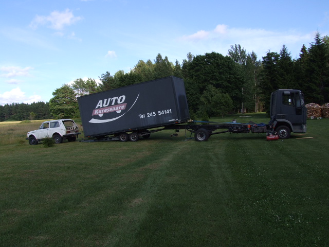

Täna nipitasin kongi auto peale. Abiks tungraud ja koormarihmad. Nivast ja vasarast ma ei räägigi.
Õhtaks sain poole peale.
