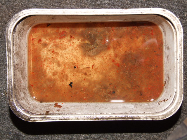

Vahetasin filtreid. Uurisin ka, mis sees on. Küttefiltri sees oli sit-pask.
Õlifiltril oli millegipärast sisemise ringi (liitepinnal kaks tihendit) tihendi välja pressinud. Oli nagu kõik ühenduses. Filtrit lahti võttes ei tundunud olema väga pasane.
Õhu kuivatusfilter oli päris korras. Kuivatusgraanulid olid puhtad ja kuivad. oleks võinud edasi sõita, aga kes siis ikke ennem teab.

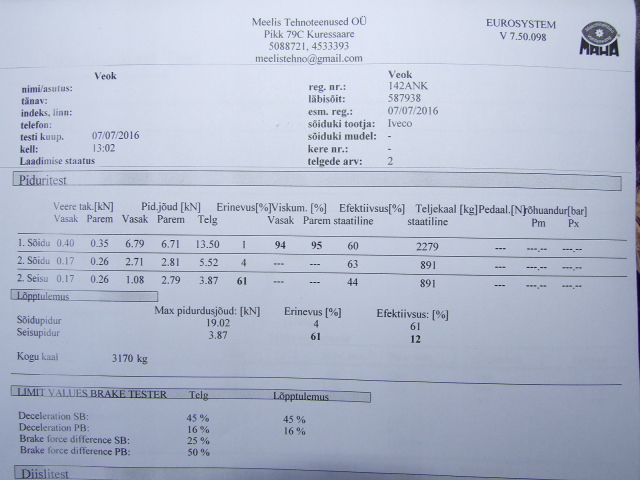

Täna käisin ülevaatuspunktis ja lasin südamerahuks masinat kontrollida. Kuna veokas pole veel komplektne, siis ülevaatust teha ei saa. Mõni aeg tagasi avati Sikassaares uus Meelis Tehnoteenused OÜ tehnoülevaatus-punkt. Tehakse ka veokaid. Lasin masina üle kontrollida ja rõõm suur oleks isegi põhiasjadega läbi läinud. Mõned märkused olid. Roolivõimu leke, tuled vaatasid liiga maha ja vasak käsipidur oli veits nõrk. See on "dela tehniki" ja asjad saavad korda. Simmeri vahetan ära, tuled saab reguleerida alles peale auto komlekteerimist ja käsipidur vajab reguleerimist. Kohe ei saanud seda teha, kuna klotsid vajasid sissetöötamist.
Mehed olid veel nii lahked, et peale ärasõitu avastasin kabiinist piduritesti ja Co testi paberid. Ikke tasemel värk.

Piduritesti Maha paber! Soovitan seda paberit ise küsida, mul neid iga auto kile vahel aastate kaupa. Esisilla rataste pidurdusjõu erinevus ÜKS %, väga hea! Kuna Sul VEOAUTO tagasilla kaal vaid 891 kg , siis siin jääbki seisupiduri efektiivsusest puudu, vaid 12 %. Muidugi see üle 60 % erinevus on ka liiast. See siis Ohtlik Viga (OV).
Muidugi see kolm kohta peale koma on liiast, koormaga hakkab veel rohkem kilomeetreid lugema, kui tegelik läbisõitSmile
#96
(08-07-2016, 10:00 AM)ZIL 131 Kirjutas:  ... Kuna Sul VEOAUTO tagasilla kaal vaid 891 kg , siis siin jääbki seisupiduri efektiivsusest puudu, vaid 12 %. Muidugi see üle 60 % erinevus on ka liiast. See siis Ohtlik Viga (OV).
Nad rääkisid mulle ka taguosa liigsest kergusest. Kui suur kässari erinevus tohib olla? Kässar ei tule takistuseks, kuna hoovalt näha, et reguleeringu viga.
Pole ju üldse vahet, mitu kohta peale koma. Nagunii arvutan arvutiga.

(08-07-2016, 11:27 AM)motamees Kirjutas:
Sõidupiduri toimimine ja tõhusus:
Toimimine: Ühe ratta pidurdusjõud on vähem kui 70 % sama telje teise ratta maksimaalsest mõõdetud pidurdusjõust. OV
Mis tahes ratta pidurdusjõud on vähem kui 50 % sama telje teise ratta maksimaalsest mõõdetud pidurdusjõust, kui tegemist on juhtteljega. EOV
Seisupiduri toimimine ja tõhusus.
Ühe ratta pidurdusjõud on vähem kui 30 % sama telje teise ratta maksimaalsest mõõdetud pidurdusjõust. OV
Vastus SEITSEKÜMMEND % !!!
