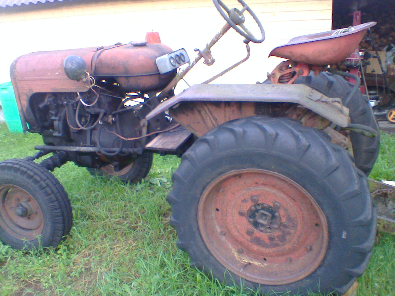

Sai meeltesegaduses vanale T-16 ja T-40A-le lisaks koju taritud peremeheta jäänud DT-20. Kuna ühe rehvi ventiil oli eraldunud sai rattaga parasjagu maadeldud, ratast tagasi pannes tundsin käe all ikka korralikku laagrilõtku. No esimese asjana vaatasin kas külgülekandes mingit vedelikku ka on. Oli-oli ja mitte väheSad
Muideks tekkis huvi porilaudade asukoha suhtes. Kinnitused on uuesti keevitatud aga silma järgi võttes peaks porikad jupp maad tagapool olema?
Kas külgülekande reduktoreid pole pööratud et traktorit madalamaks või pikemaks saada? T 25`ga tuli lausa kaasa malmist vahetükk poritiiva asukohaga kaasamängimiseks.
(09-07-2016, 10:10 AM)pen.skar Kirjutas:  Kas külgülekande reduktoreid pole pööratud et traktorit madalamaks või pikemaks saada? T 25`ga tuli lausa kaasa malmist vahetükk poritiiva asukohaga kaasamängimiseks.
Jep,ka dt 20'el on need olemas,iseasi kas kellelgi neid on.Ma oma põkale tegin ise need vahe tükid.

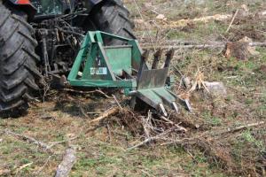

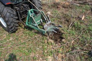

Ei pea olema suur ja raske, saab ka kergemalt. Kiire otsingu tulemusel leidsin sellise agregaadi, tegemist siis lapilööjaga, eeliseks metsaäkke/ketaskobesti ees tõenäoliselt see, et nõuab vähem ressurssi ja äkkega pinda töödeldes võib niiskema pinna korral vagu vett täis valguda.

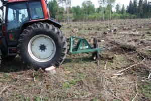

Kaugel maal tarvitatakse palju sellist agregaati: https://youtu.be/4VPZxKI6mAA
Selle patsutajaga, nagu me teda kutsusime, trambitakse maa peale lageraide sooritamist läbi. Seetõttu seal metsades maamarjad ei kasva. Iialgi.
Seda trambuitamist tehakse vahetult enne kündmist. Küntakse tõelise adraga. Nagu meil põlluader, aga spetsiaalselt metsa jaoks, vastupidavam. Kolme- või neljahõlmaline. https://youtu.be/RxpKM3WSFfQ
Peale kündi tuleb seesama patsutaja tagasi istutusliine siluma. Seal teeb ta sitta tööd. Parem agregaat selleks on viilutaja tegelikult: https://youtu.be/poY1bY6THOs
