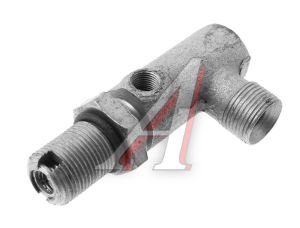

Probleem endiselt roolivõimendiga.Loobusin orginaali taastamisest.Sai paigaldatud uus dosaator vana roolivõimendi korpuse külge ja teovõllilt hambad eemaltatud.Kuid nüüd läheb dosaator kuumaks ja kui rooli aeglaselt keerata siis üritab võimendi ise rattaid lõpuni keerata,kui roolist ise tagasi ei hoia(kas võib viga peituda,et õhk on veel süsteemis).Tagasivoolul on mingi klapp mis suunab õli plokeeringu lülitisse,kaane peale ja filtrisse.Mis otstarbe jaoks,kas tagasivool peaks vaba olema(võb klapi eemaldada).
(17-07-2016, 08:06 AM)tungla Kirjutas:  Probleem endiselt roolivõimendiga.Loobusin orginaali taastamisest.Sai paigaldatud uus dosaator vana roolivõimendi korpuse külge ja teovõllilt hambad eemaltatud.Kuid nüüd läheb dosaator kuumaks ja kui rooli aeglaselt keerata siis üritab võimendi ise rattaid lõpuni keerata,kui roolist ise tagasi ei hoia(kas võib viga peituda,et õhk on veel süsteemis).Tagasivoolul on mingi klapp mis suunab õli plokeeringu lülitisse,kaane peale ja filtrisse.Mis otstarbe jaoks,kas tagasivool peaks vaba olema(võb klapi eemaldada).
Ega pealevool ja tagasivool pole dosaatoril vahetuses?
Samuti on dosaator tundlik igasuguse õlis liikuva mustuse peale.
Nüüd ei saagi aru kas jutt käib sellest originaalsest kraanist vana võimendi küljes või on pandud uus blokeeringu lülitamise kraan?
Kas silindrina on kasutusel vana roolivõimendi silinder?
Survepool on P tähe all ja tagasivool T tähe all.Filter on küljes ja puhas.Kasutusśe jäi vana(orginaal)silinder mida juhib dosaator.Tagasivoolu ja tagasillaplokeeringu lüliti jäid vanad mis olid orginaalis.
Mul sama lahendus dosaatoriga ja töötab. Kas sa teovõlli dosaatori poolse laagri ka eemaldasid? Pm kaubamajast ostetud poolakate keevitatud teovõlli ots loopis nii palju, et kui esimene laager sisse jäi siis hakkas dosaatorit pooma.
Igaks juhuks, teadmata kes miks ja kuidas on selle diferentsiaali blokeeringu klapiga ringi käinud jätaks selle skeemist välja.
Kui kukku pole vajadust kasutada siis tagasivool otse õlipaaki.
Kui on vajalik, siis paneks juba vastava välise kraani vahele.
https://www.pmkaubamaja.ee/index.php?pag...20&lang=et
Boonusena saab selle paigaldada mugavasse kohta kas jala alla või käejärgi.
Tööpõhimõte sellel viguril on kraani sulgemisel tõsta tagasivoolu surve 5-6 baarini, lastes õli läbi seal sees oleva surveklapi ja see surve kandub luku sidurile.
Mõlemad teovõlli laagrid said tagasi paigaldatod,kuidagi poob küll(nagu rool jookseks lukku ,paari nõksutamisega läheb lahti).Kas jätsid ainult rooli poolse laagri alles ja läks korda.Eemadasin pildil olevast kolmikust klapi nii kuumaks enam dosaator  ei lähe.Üks seal olevast väljuvast osast läheb püstise võlli otsa vist määrimiseks,sealt voolikust enam õli välja ei pressi.kas võlli ots vajab lisa määrimist.
(19-07-2016, 20:48 PM)tungla Kirjutas:  Mõlemad teovõlli laagrid said tagasi paigaldatod,kuidagi poob küll(nagu rool jookseks lukku ,paari nõksutamisega läheb lahti).Kas jätsid ainult rooli poolse laagri alles ja läks korda.Eemadasin pildil olevast kolmikust klapi nii kuumaks enam dosaator  ei lähe.Üks seal olevast väljuvast osast läheb püstise võlli otsa vist määrimiseks,sealt voolikust enam õli välja ei pressi.kas võlli ots vajab lisa määrimist.
Jaa, rooli poolne laager jääb alles ja dosaatori poolne ära, poomine kadus peale seda ära kuigi ideaalis oleks vaja uuesti lahti lõigata võll ja sirgelt kokku keevitada, kahtlustan, et praeguse kõverusega käib teovõll kohati vastu sektorit siiski. Kui oled ilma selle klapita testinud asja, siis anna siia teada kuida tulemus on, sest mul läheb soojenedes rool raskemaks, äkki sama asi, et see klapp ei sobi sinna dosaatori tagasivoolu vahele.
