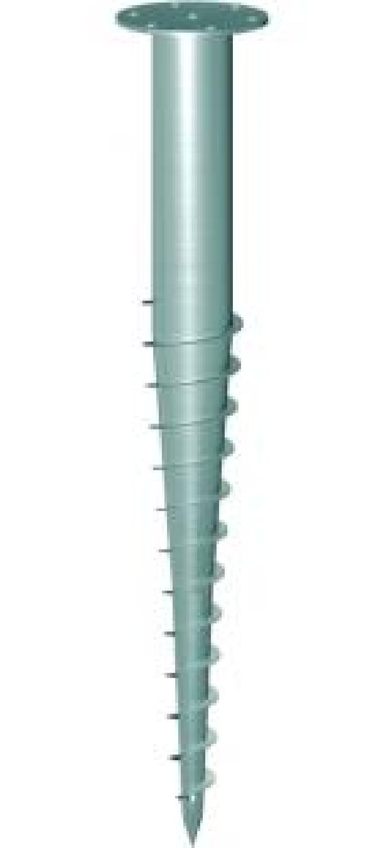

Kui aga on tulemas selline lahtine lihtne katusealune puudele keset lagedat välja siis kindlasti soovitaksin neid keeratavaid, kuna lihtsalt löödavatega võib ükshetk keset tormist sügisilma puude vari naabrimehele külla minna... Neid keeratavaid pakuti miski aeg osta.ee-s koos paigaldusega, tuleb miski spets masinaga kohale ja keerab maa sisse

[attachment=58810 Kirjutas:maisalup pid='398403' dateline='1469813855']Kui aga on tulemas selline lahtine lihtne katusealune puudele keset lagedat välja siis kindlasti soovitaksin neid keeratavaid, kuna lihtsalt löödavatega võib ükshetk keset tormist sügisilma puude vari naabrimehele külla minna... Neid keeratavaid pakuti miski aeg osta.ee-s koos paigaldusega, tuleb miski spets masinaga kohale ja keerab maa sisse
Neeid postivaiu küll massinaga pole vaja kruvida. Kui päris pae sisse ei taha põrutada.
 Postivaiade otsa ehitasin direktorile aiariistade kuuri aasta tagasi. Maase lähevad lubinal. Ühe käega keerad, teisega annad vähe kolksu. Seisab nagu miska.
Massinaga keeratavad vaiad on tunduvalt tummisemad.
Ära vägista, võta suurm haamer!
