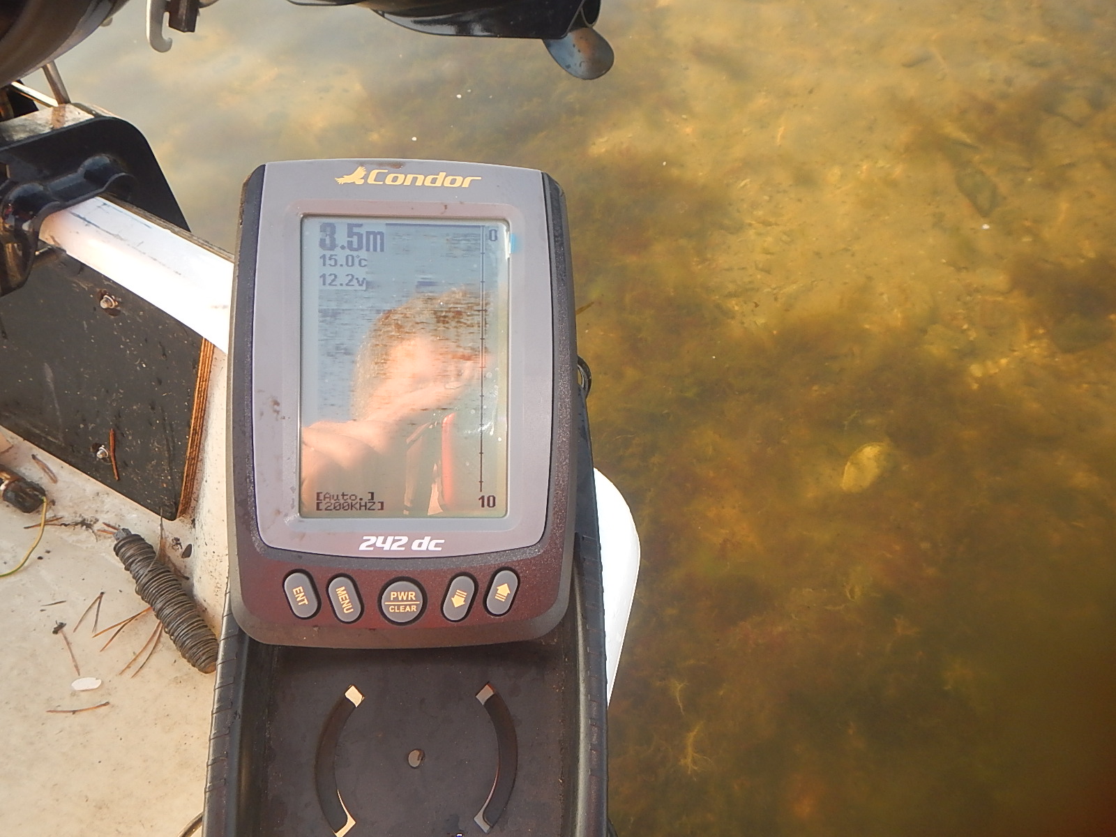

Mul üks uus kalaleidja,mullu sügisel ostsin ja toimis,talve läbi seisis riulis ja kui uuesti kasutama hakkasin siis ekraan triibuline,saatsin nn esindusse ja tüdevad kah et on triibuline ja keegi ei tea kas on garantii või mitte,seisis remondis mitu head nädalat.Sain uuesti kätte ja kohe merele,ekraan korras kenasti mis lõpuks garatiiks siiski osutus.Merel sügavas sõites tea muhvigi palju vee sügavus on.Sain kaldale tagasi ja poole sääre sügavuses vaas nt min vee sügavus 2,7 m,alla selle võid ise ette kujutada.Pöördusin uuesti müüja poole ja paluvad seadistada,lasin poisil seadistada,aga targemat midagi,paluti tehaseseaded taastada ikka endine.Nüüd otsivad viga aku ja seadme vahelistest ühendustest,muudku pildista ja saada pilte,kaks päeva juba.No kui ühendused kehvad olematud siis ju seade ei saa voolu kätte ja ei hakka üldse tööle?Muidu nuppu vajutad ja käivitub kohe ja ka ekraani pilti olen korduvalt saatnud.Mis kahtlustan viga seadme sees ajus või eksin?Ekraan jutu järgi vahetati koos juhtplokiga.Akuks mopi aku ja pinge üle 12 V.Selline siis madalasvees sügavuse näit
Nende soovitud pilt akuga ühendusest
Orginaal kaablile panin pikendused korralikult tinutades
Ja ikka otsitakse viga ühendusjuhtmetest.Mullu oli akuks ups aku ja samade juhtmetega.
Mida targemad asjast arvavad?
