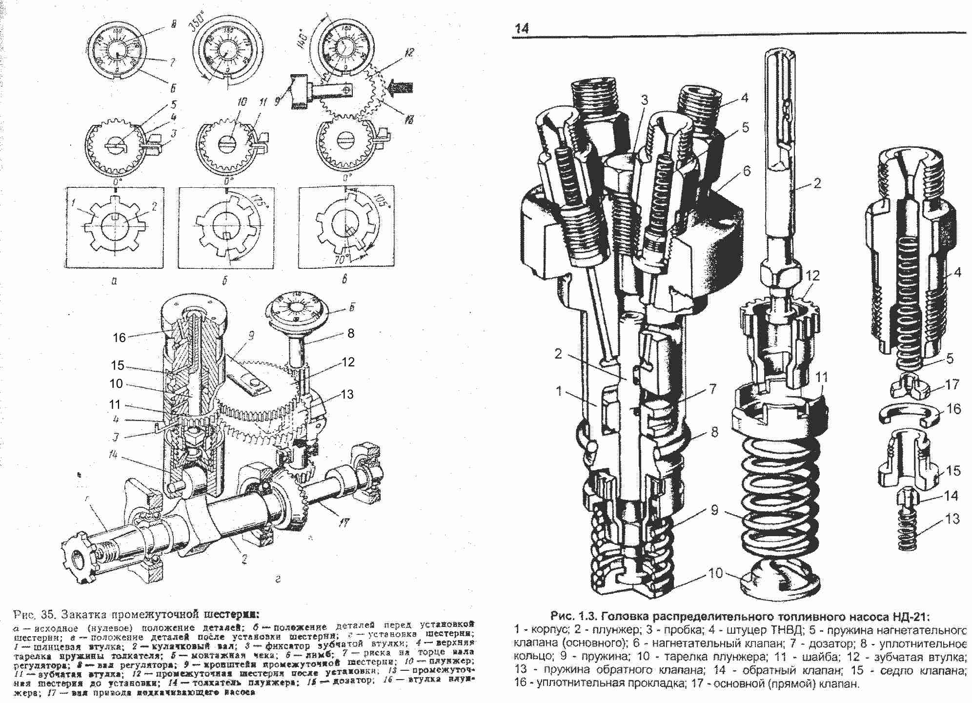

Tsitaat:Juhul kui see hammasratas ikkagi paigast ära läheb-- milline hammakas,vaatasin videot ja ei hakanud nagu silma hammasratast?
Videos näidatud viisil võetakse välja KS sektsiooni korpus (1 parem pilt) koos stutside, dosaatori 7 ja tihendiga 8 (lisaks veel ülemine kummitihend, mida joonisel pole näidatud). Kõik muud detailid kaasa arvatud  hammasrataspuks 12 ja plunzer 2 jäävad pumba sisse. Viimast ja seibist 11 allapoole jäävaid juppe hoiab omal kohal fiksaator aga kui nüüd seda väljavõetud KS osaga pumpa laual veeretada, siis ma pole kindel, kas see hammasratas 12 ülespoole ei nihku ja vahehammasrattaga hambumisest välja ei tule.
Vahehammasratas on näidatud vasakpoolsel pildil 13. Pilt on pumba vanemast versioonist, mille KS sektsiooni korpus käis kokku kahest osast. Joonisel on kujutatud ainult alumine osa sellest - 16. Fiksaator on videos 0:53 dosaatori hoova kronsteini all olnud kangike. Seda pole vaja välja tõmmata.
Neid pöörispeaga pumpasid töökojad eriti remontida ei taha. Stendida vist võetakse meelsamini. Kui kellelgi huvi on, siis lisaks vasakpoolsele pildile on saadaval ka sinna juurde käiv jutt.
