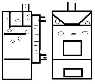

Kuna siin hoolega kollektiivselt ümber saunaahju tantsiti, siis jätkan samas vaimus. Minul seisab kah toru vahetamine ees, lisaks tuleb ahjule uus koldelagi panna. Kui juba torkida, siis otsin ühtlasi lahendust ka vee soojendamise probleemile.
Praegu on nii: kandiline ca 50l õhukesest roostevabast plekist paak ripub ahju tagaseina küljes. Esiteks on pere jaoks veidi väike. Mina olen enamasti viimane saunaline ja on juhtunud, et kuum vesi saab otsa ja üks muna jääb pesemata Sad
Palju suurem probleem on see, et õhuke plekk lainetab ja ei liibu hästi vastu ahju, mistõttu vee soojendamiseks kulub ebamõistlikult palju aega ja puid. Paremaks liibumiseks panin 10mm "ahjuvati" ahju ja paagi vahele. See "vatt" ei ole mõeldud isolaatorina, vaid paisumiste mahendajana, kuid mõningast isoleerivat toimet siiski omab . Seega - parem ei saanud.
Kas oleks mõistlik lõigata näiteks 4mm lehest tükid ja keevitada neist vahetult ahju külge paak? Või sebida kuskilt mingi vastava diameetriga tünder, pikuti pooleks lõigata ja paika keevitada?

Võibolla saad idee siit. Oli mul selline saunaahi, tagaseinas õhuke veepaak. Ahju sein oligi üks veepaagi sein. Sealt läksid torud veepaaki, ca 100 l oli. Üldiselt läksid ka seinad ahjul kõveraks ja kiskusid ka veepaagi lekkima. Vett aga jätkus küll ja küll, ainuld keris sai selle jagu vähem kuuma. Võibolla ei pea see veepaak tervet tagaseina katma. No selle õige proportsiiooni leidmine on üks juhuse või katsetamiste tulemus.
Tänan, aavu!
Aga... Just selline variant ammendas ennast kolme aastaga, siis oli vesi sõna otseses mõttes ahjus, tõmbas kõveraks. (Rakkettahju teemas, kus kah vahepeal saunajutt käis, sai vist  mainitud.) Tollest ajast on veel lahtine ca 120l roostevaba paak alles. Uus ahi suurem, ei mahu koos tolle paagiga hästi eksisteerima. (Üldse kogu saunamaja väga pooletoobine nõukaaja leiutis Sad  Sain andmeid, et ehitajad olid padujoodikud, ilmselt polnud projekteerijagi parem.)
Tsirkulatsioonide puhul tekib toruprobleem: peavad üsna jämedad olema. Ei tule ette, kellel tuttavatest võiks torukeerme riistu olla. (Kärvanud ahjule panin kõige jämedamad poest saada olevad kuumaveevoolikud, kehvasti ringles.)
Nii et mina kaldun pooldama ahju ja vee vahel vahetut "seksuaalkontakti". Loll uitmõte lõi pähe: kui too olemasolev paak pooleks lõigata? Nagu loll raiskamine? Ja kas roostevaba ja tavateras on kokku keevitatavad? Omal ajal küll äiapapa säristas elektroodiga tollele paagile muhvid külge. Minul traatkeevitus.
