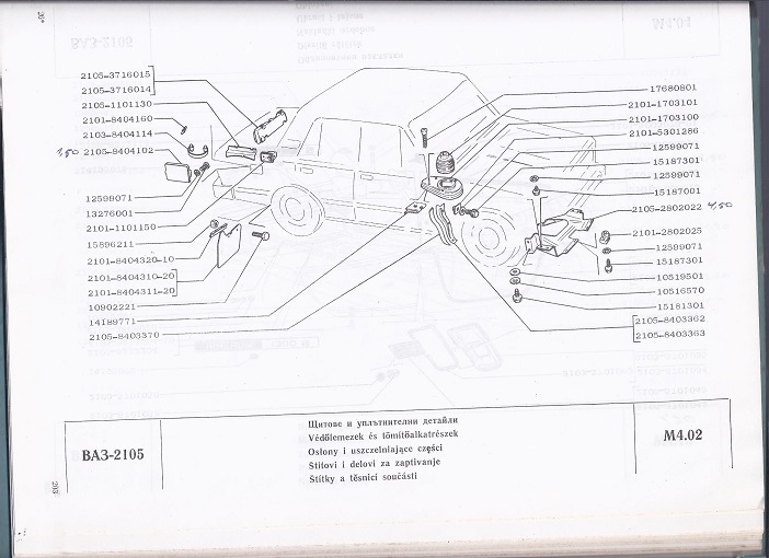

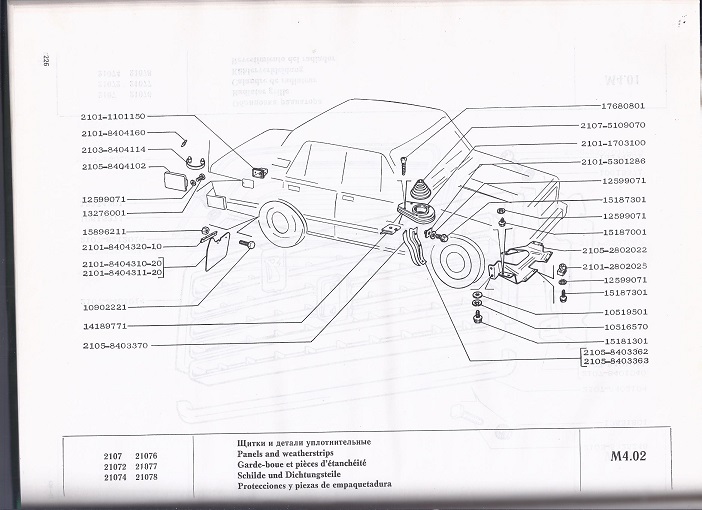

Tõsi ta on, et muudatused kataloogidesse ei jõudnud kohe. Nii ka nende lapakatega, ehkki juba 70.-te keskel hakkas tehas oma toodangut juba nendega varustama. Aga  80.-te kataloogidesse on need lõpuks siiski sisse jõudnud.
#46
Nagu ülalt ja alt näha on lapaka koodid Vaz-i klassikutel  2101-2107 ühed.
#47
Selge on siis see, et peale 1977a tekkisid Žiguliile porilapakad tehasevarustusse.
