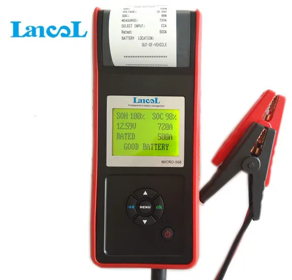

(24-11-2016, 12:35 PM)kass Kirjutas:  Ja mida nad mõõdavad seal nende A tangidega?
Vaata, igasugu kavalaid automeeste värke mõõdavad.  Toungue
[Pilt: New-arrival--12V-24V-Auto-font-b-battery...b-font.jpg]
Kui on korralik asi, laseb tulemused ka paberile välja. Ilmselt nad kaitsevad end nii lollide kundede vastu, sest neid on ka suht palju ja garantii peavad ju NEMAD andma.
Ja see, et test üldse toimuda saaks, peab aku eelnevalt laetud olema.
Mis on tubli, sest järelikult nad laevad neid riiulis ka.
