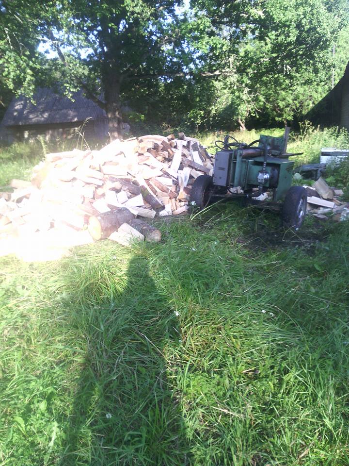

Tere! Panen pildi ka enda puulõhkujast, toimetab hästi, pole probleemi suuri pakke lõhki ajada, ja silinder liigub hea kiirusega. Enne oli peal t25 hüdrojägaja, nüüd on bellarussi oma ja tutuus hüdropump, vana viskas manseti välja ja masinal polnud  jõudu.

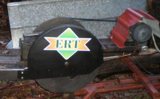

Kuuehõlma limpsava hooratta peaks kinni katma, muidu 5+
(03-12-2016, 15:25 PM)Marko Kirjutas:  Kuuehõlma limpsava hooratta peaks kinni katma, muidu 5+
Müügiks teeks kindlasti katte.
Postimehe kommentaariumis ohivad ka selle katte kallal, no kui ta tegelikult ka mingitki ohtu kujutaks, siis oleks sinna ammu juba mingi kate tehtud.    Bussis trügimine võib ka ohtlikum olla kui korra selle ketta sileda pinna vastu toetada. Pöörlemiskiirus on ju suht väike.

Kas käivitamisel tuleb hoorattale vunki ette ka anda või jaksab mootor nullist käima tõmmata?
Enne kui vett täis sadas ja looja läks oli peal 1,4 kW mootor. Käima tõmbab ise, mootori otsas on A rihmaratas ca 80 mm, ketas 600 mm.
Niisiis: müüsin väheke reklaamipinda ja/või väikese sponsorluse toel ongi hoorattal kate peal.
Massinavärk hakkas kohe paremini tööle, paneks kuhugile mõne katte veel, ei tea kas siis hakkab halge ise riita ka laduma...
