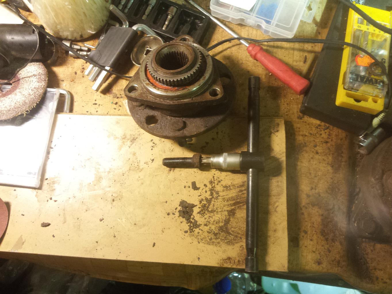

Eelmainitud tähiku lahtikeeramise sai laual e. kruustangide vahel lahendatud "T" kujulise "sabaga", millele kummalegi poole torujupp otsa. Kahelt poolt korraga keerates ei hakka ka polti otsast kuhugi poole "murdma". Järgmine nädal peab siis auto peal sama asja lahtii saama, seal juba tõesti huvitavam.
