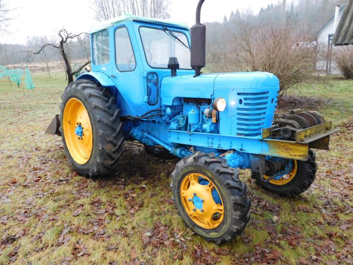

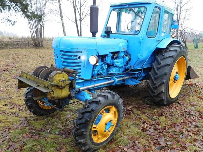

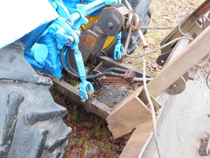

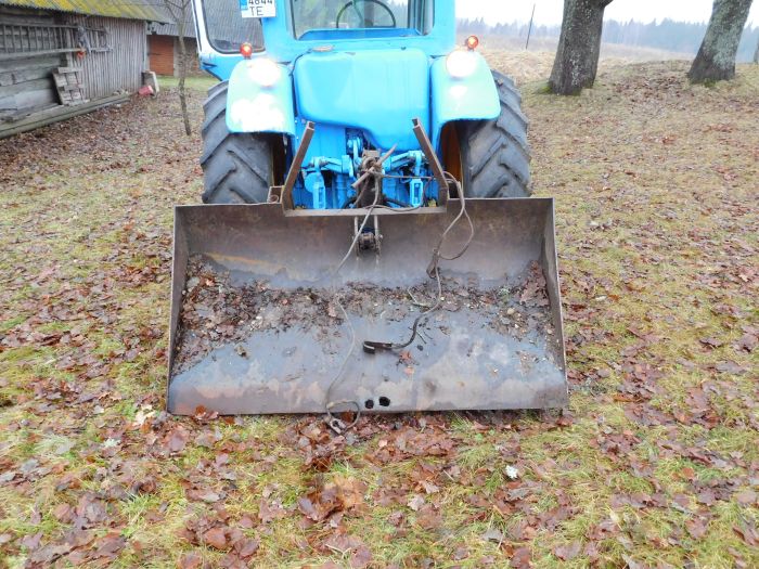

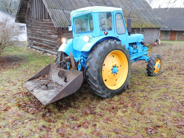

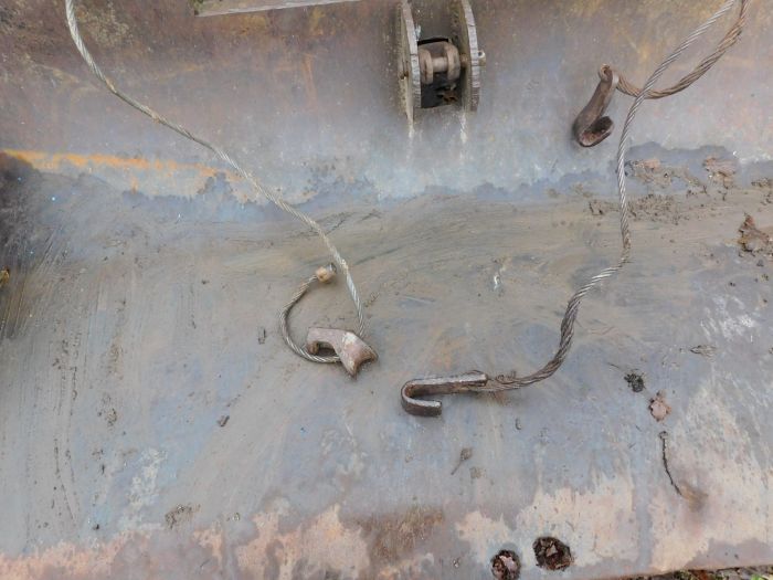

Siin telliti pilte, palun, paar klõpsu siis. Plaat ja vints küll värvimata, sai alles kokku korjatud ja külmaga pole mõtet võõbata. Kevadel tuleb uus katusekate, PM pakub mingit originaalilaadset toodet ja kardaanikaitse vintsi kõitusele, et ülevaatusele saaks minna. Ja SIGNAAL ootab paigaldamist.
 Kogu see vintsi krempel on Paide EPT toode, pole samkompunn. Rattad said kollased kuna enamuse oma eksistentsist on see relv veetnud kollaste ratastega. Seadus riigimetsades nägi ette, ohutustehnika ikkagi.
Aquila captas non muscas.
(22-12-2016, 23:43 PM)Daff Kirjutas:  Siin telliti pilte, palun, paar klõpsu siis. Plaat ja vints küll värvimata, sai alles kokku korjatud ja külmaga pole mõtet võõbata. Kevadel tuleb uus katusekate, PM pakub mingit originaalilaadset toodet ja kardaanikaitse vintsi kõitusele, et ülevaatusele saaks minna. Ja SIGNAAL ootab paigaldamist.
Kollased rattad on väga viis  Cool .
Kas see plaadi kallutamise võimalus on originaal?
Kui haaratsini jõuad, siis lisa ka selle ehitusest/võimekusest siia pilt.
