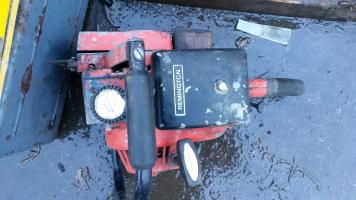

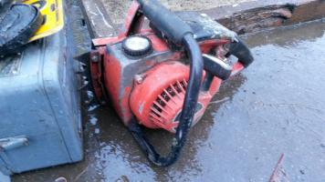

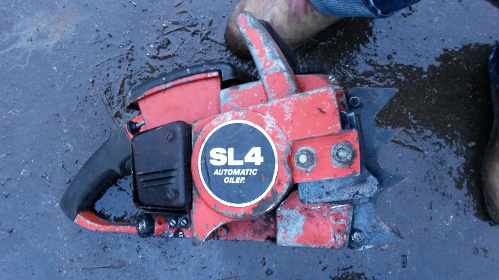

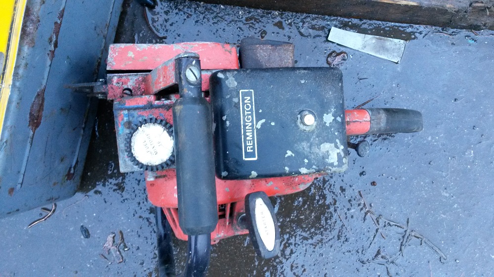

No parandus variant!
See kogunemise värk
![[Pilt: DSCN2617_zpstpsqluku.jpg]](http://i803.photobucket.com/albums/yy314/Jaak_Heinmets/DSCN2617_zpstpsqluku.jpg)
![[Pilt: DSCN2614_zps5f6rpjef.jpg]](http://i803.photobucket.com/albums/yy314/Jaak_Heinmets/DSCN2614_zps5f6rpjef.jpg)
Veel pole maha löödud

No nüüd Jaak!
Ei jää Sul muud üle,kui teed katkiste saagide omanike klubi kokkutuleku,teed reeglid... et kellel katkist saagi kaasas pole,pole ka asja klubisse.
Ja niida siis muru ka,et kõik platsile ära mahuksid.... Aga eriti tore on lugeda,et Sul kõik projektid külmutatud. Kuidas sa ka oskad,väljas puha sula....ja me kõik kannatame sooja ilma pärast.
Ma näed ei oska neid katkisi saage isegi konserveerida,lihtsalt niisama jõude seisavad......

Kurat Talupoeg sind ja sinu suuri ideid! sa nägid kui suur mu murupind on, Sinna saaks mustmiljon (mitte segi ajada miljonite neegritega) saage paigutada ja sinu võtaks eestkõnelejaks

Jaagu teisel pildil kujukas näide sellest miks süütepoolid surevad.
26-12-2016, 18:14 PM
(26-12-2016, 18:03 PM)ahtos Kirjutas: Jaagu teisel pildil kujukas näide sellest miks süütepoolid surevad.
aga miks need rapped siis mu juurde tulevad
