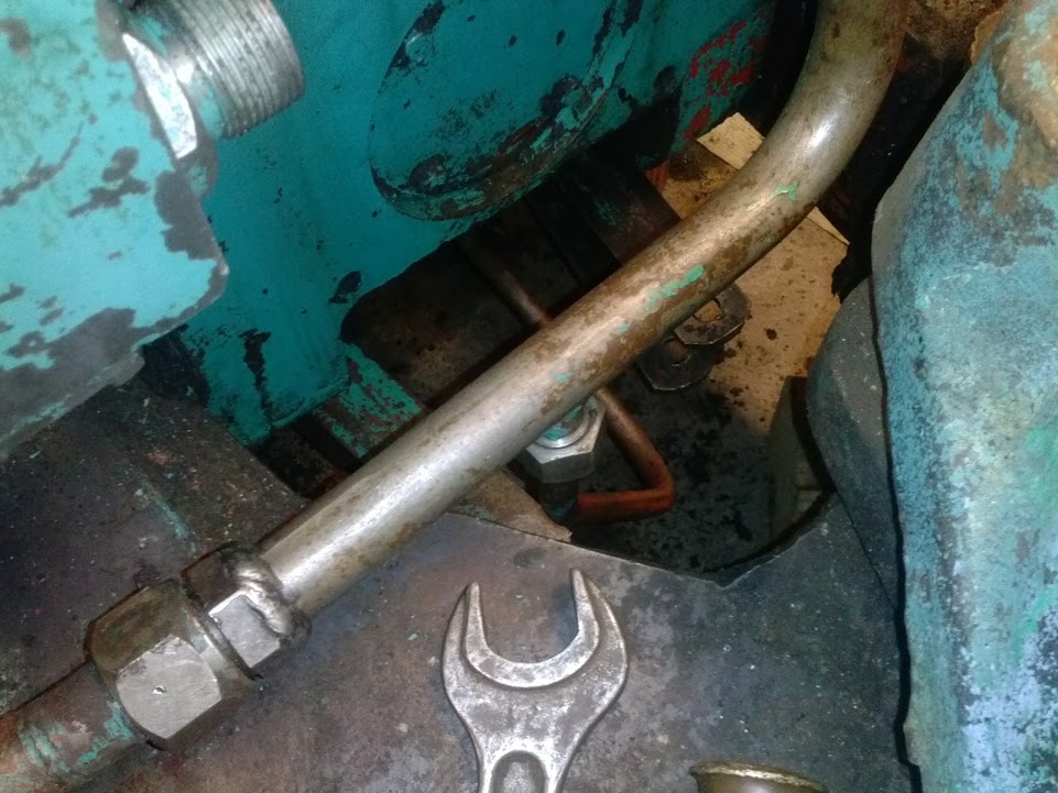

Seega too kummaline klots raami küljes on rõhu reguleerimise tarvis? Pidasin seda senimaani miskiks jubinaks mis hoiab järele andvat silindrit vastupinge all kui tõmbavasse rõhk lastakse, et ketti pingul hoida.
Endal on tehtud mingi häkk masti pöördesilindritega kuna ma ei näe kusagilt peale tulemas tagant jagaja pealt toru keti pingutamise jaoks. Kuhu too pealevool muidu peaks orginaalsüsteemi korral üldse minema?
#86
(17-01-2017, 14:30 PM)kostean Kirjutas:  Seega too kummaline klots raami küljes on rõhu reguleerimise tarvis? Pidasin seda senimaani miskiks jubinaks mis hoiab järele andvat silindrit vastupinge all kui tõmbavasse rõhk lastakse, et ketti pingul hoida.
Ma ise pakkusin, et ta on äkki rõhu ühtlustamiseks vms masti keeramisel, ega ma ise ka täpselt ei tea, mis otstarve tal täpselt seal olema peaks.
Võin teha enda torustikust pildi, et saaksid aru kuhu tagant tulev toru läheb, aga kui mul õigesti meeles on, siis tagant jagajast tulev toru hargneb ja läheb põlemasse silindrisse tagant nö traktori keskelt.

Minul ka torud mis nn klotsi lähevad,  tulevad traktori esimese otsa poolt keskmistest avadest  (silindril sissepoole vaatavast avast).  Parempoolse silindri esimese otsa välimusele küljele läheb toru otse esimesest jagamast.  Silindri tagumise otsa avast läheb toru läbi kolmiku (kolmas ots läheb siis vasakpoolsetel silindri tagumisse avasse)  tagumisse jagajasse. Vist sai segane,  teen nädalavahetusel fotod,  siis selgem.  Mul torustik peaks olema originaal.

Seekord ei olnud üldse aega töökojas toimetada ning kahjuks unustasin kopa all torustikust ka lubatud pilte teha, seega proovin järgmine nv uuesti.
