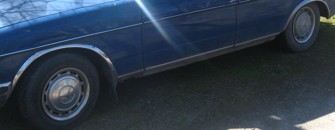

lõpuks siis aga komistasin vanade mb w123 velgede otsa mis on ehk lähimad sellele mida otsisin s.t. kindlasti oli mõte vältida neid ümaraid/ovaalseid vms. avasid seal velgedes mida mõnel juhul on 6...8....10...20 tk
ehk said siis sellised ligi võetud
lähevad pritsi ja värvi ja ...

(14-02-2017, 21:27 PM)MeelisV Kirjutas: ratastega on nüüd lugu selline, et oli soov hankida veljed mis oleks siledadAlati jääb variant paigaldada vastavad vanakooli ilus-kilbid:
http://www.ebay.com/bhp/15-full-moon-hubcaps
15-02-2017, 01:03 AM
15-02-2017, 09:36 AM
tänan pakkumast aga mersu kilbid kahjuks ei sobi kuidagi plaanidesse
ja kuna ma ise pole eriti kunstnik siis usaldan targemaid
ehk sealt on tulnud suunised siledatele velgedele ja kui siis vaid baby moon kilbid aga full moon kilbid ei mahu jälle plaanidesse
põhjus see, et ka velgedele tuleb värv peale ja see peab olema nähtav
kokkuvõttes on asi selline et varsti läheb buss Jarmo juurde meikimisse ja tulemus peaks tulema selline et passis olev roheline mitmevärviline on täitsa tõene väide mitte nagu praegu beež/valge
