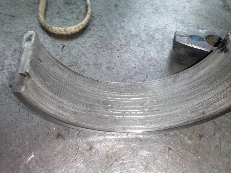

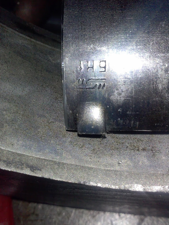

Koheselt oli näha, et õlipumba ajam on lootusetult kulunud, õlipump ise ka kerge loksuga. Päästsin ühe raamsaale ka lahti, selle olukord samuti ei ole kiita. Ega väntvõllgi esimeses nooruses ei ole, aga selle saale põhjal veel väga hull ei ole.

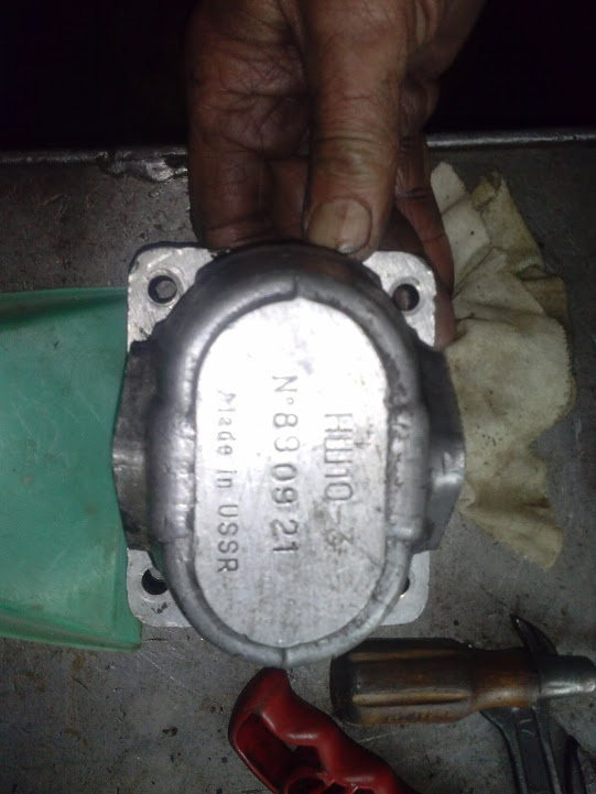

Võtsin veel maha roolivõimendi pumba ns-10 ning ka teise väikse hüdropumba ns-32. Roolivõimendi pumba panen uue, teine on suhteliselt uus, jääb esialgu vana, aga papptihend lekkis olulisel määral ning poldid olid lahti... Üldse on minu masinal kuidagi niimoodi juhtunud, et enamus polte on tal lahti, ei tea millest. Kumba pidi pöörlemisega ns-10 Jumzi roolivõimendi jaoks üldse vaja osta on?
