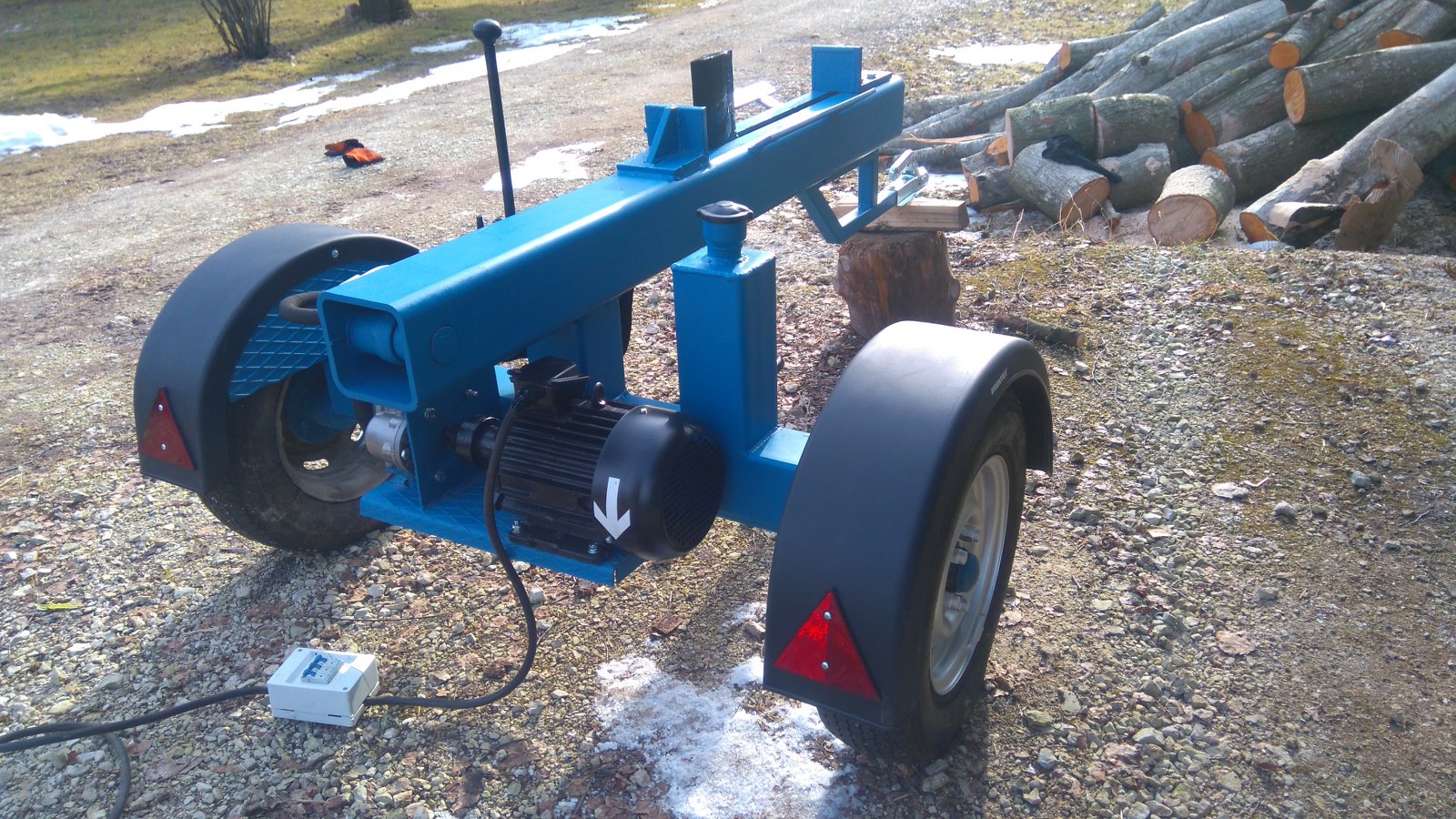

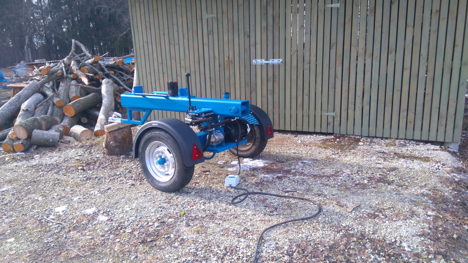

Lõhkuja peaaegu valmis,vaja veel teha tugijalg ja väike kilp. Lõhkusin ka katsetuseks mõne ruumi puid, toimis probleemideta. Ise olen väga rahul ja jõudu ja kiirust on rohkem kui RAMIRENDI omal. Lõikas kõik pooleks mis katsetamiseks peale tõstsin. Tegin ka ühe video, ega nii mõistlik teha ei ole ,väga ohtlik.

Originaalis on masin samasugune,puu mis olen pooleks lasknud ei kuku maha. Toed ju olemas ei kuku ka poolemeetrine pakk maha ,suure paku lõhkumine käib ,lased pooleks siis kaks poolikut pakku korraga peale üks ühele poole ja teine teiselepoole tera. Alla 30 cm jämedad 2 paku korraga peale sõidad ühte sisse siis tagasi läheb teine pooleks,siis keerad seda mis esimesena pooleks lasid ja siis teist.  Kahekesi tehes saab väga kiiresti pakku kuueks nii ,et pakk ei vaju laiali.
Ei hakka mingid palgi tõstukit ega linti juurde ehitama. Minul tavaline rutiin puid tehes ,saen kreissaega pakud panen UAZi kasti püsti ritta ja siis võtan sealt otse puulõhkuja peale,olen nii teinud mitu aastat.

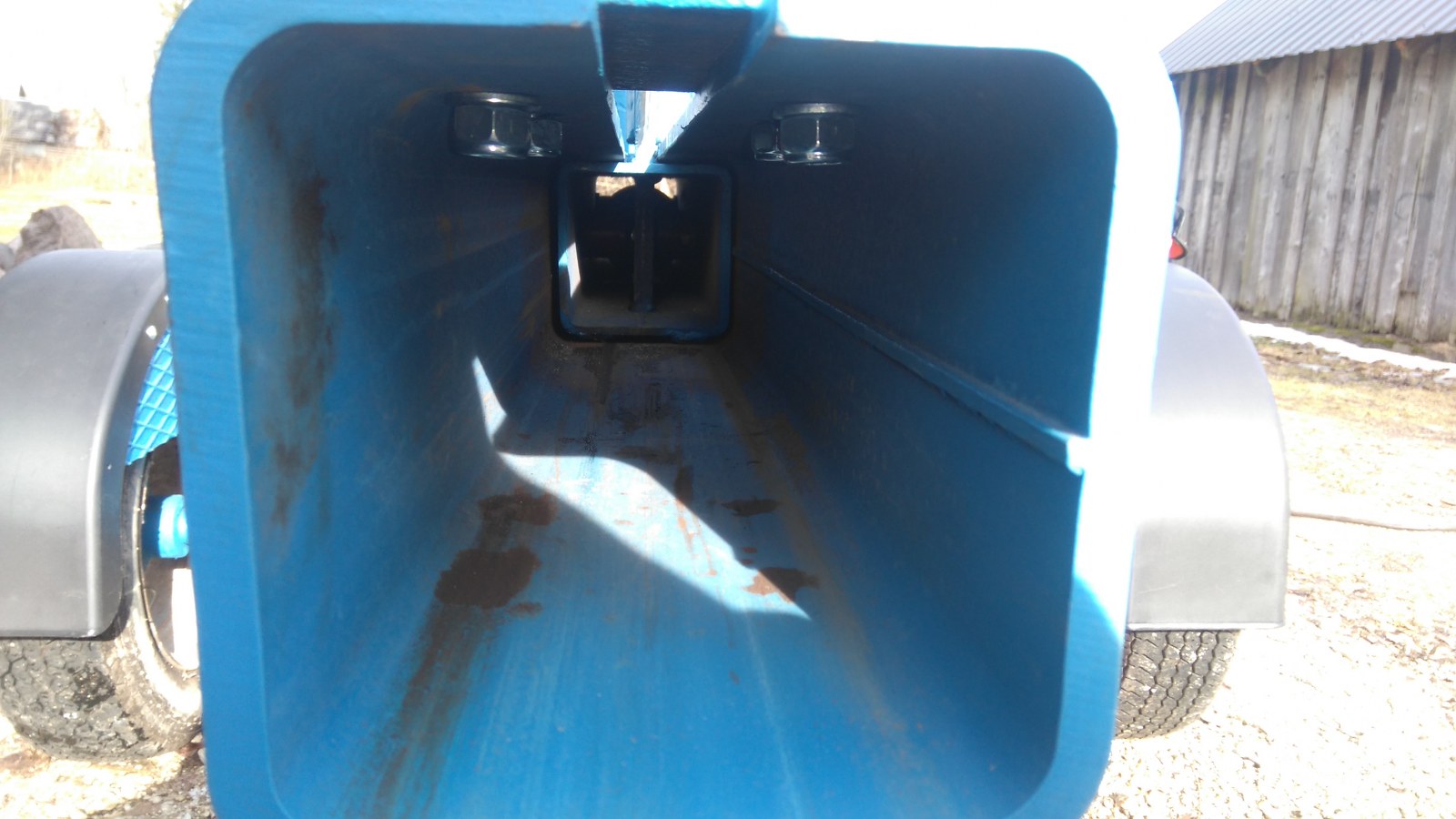

õli mahuti see  nelikant toru mis püsti?kas pisut väike pole?mul oli kunagi nz10 ja analoogiga läks õli keema suht ruttu,nõks oli muidugi pisem ka.
#46
Mu meelest väga viisakas teostus.
Ainult elektri koha pealt võiks mootori lülituse kuidagi sinna külge integereerida. Näiteks, et ühendamiseks oleks raami küljes "isane" 3f pistik, kuhu saaks pikenduse külge pista ja mootorit lülitaks nupust läbi termoga käiviti.
Siis oleks juba väga pro. Cool
#47
(06-03-2017, 10:11 AM)muska71 Kirjutas:  õli mahuti see  nelikant toru mis püsti?kas pisut väike pole?mul oli kunagi nz10 ja analoogiga läks õli keema suht ruttu,nõks oli muidugi pisem ka.
Õli on kogu sillatalas ja neis kahes püstises osas Smile

(06-03-2017, 10:51 AM)kolentin Kirjutas:  Mu meelest väga viisakas teostus.
Tänan,
 On tulemas väike 20x30cm kilp,STOP nupp uksel,surunupud,käiviti ja liigkoormus kaitse.Kilbi panen jagaja juurde kaldega operaatori poole Big Grin Kuna uudishimu oli suur kuidas masin töötab siis sai jah ajutiselt tavaline kaitseautomaat vahele pandud.
 Üheks puuduseks on veel ühel voolikul(pumbas tulev survevoolik) pole kaitsesukka  peal, see sukk mis ostsin ei mahtunud üle vooliku ühendusmutri.

#50
Ilus asi ja õlireservuaari on ka kaval. Usutavasti jahutab säärane kogus metalli päris hästi. ja kui peaks soojenema, siis saab õhuvõtu suunamisega kasutada mootori ventilaatorit. Pisike torbik õhuvõtu suunamiseks üle sillatala ja teine kasutatud õhu suunamiseks üle sillatala tagasi. See viimane jahutab siis kogu hüdrosüsteemi: pumpa ja jagurit ka.
Jagurile-voolikutele pane kate peale. Piisab ka kanistrist lõigatud karbist.

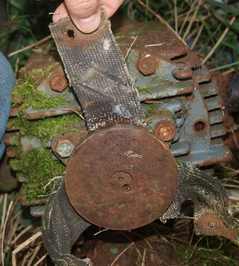

Lightning
See ongi elastne ühendusmuhv, mida ksf! Olli kirjeldas punktis B.
Sama asja "põõsahäkk" on painutada mingist jäigemast kummist või transportöörilindist U kujulised ribad, mis kinnitada mootori ja ringiaetava masina võllidel olevate ketaste servadesse puuritud aukudesse kahe või enama poldiga. Hüdropumpa kaua nii ringi ei aja, aga esimeseks katsetuseks saab ka nii. Pärast paned vastupidavama (kui on vaja...).
Siin on näha pool ühendust vaakumpumba küljes. NŠ-32 jaoks paneks viis laba.
EDIT: Ketas on huvilistele saadaval koos Impulsa vaakumpumbagaSmile Või selle otsast maha lõigatuna.
