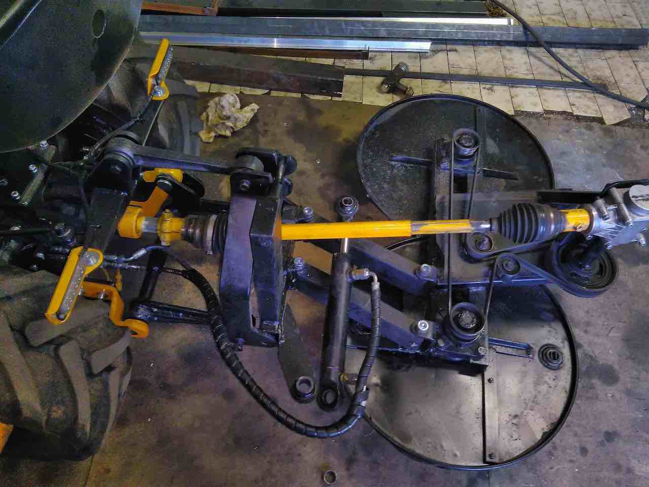

(07-03-2017, 10:48 AM)v6sa Kirjutas:  Arvesta, et kuna Sul ei ole niiduki reduktori võll JSV sabaga paralleelne, siis hakkab selles liinis töötamisel pulki lendama.
Võsa juttu peab hoolega kuulama ja üldreeglina tuleb tema juhiseid vastuvaidlemata järgida.
Sellise nurga all kardaaniristid tekitavad kümnetes protsentides muutuva nurkkiiruse iga pöördega.
Loomulikult ei lagune asi homme, aga kümneid kordi kiiremini kui püsikiirusliigenditega. Poolteljeotsad on vabamüügis Smile

Krt see on hea mõte. Ma olen Tallinnas ühe autoremondi töökojaga ühes majas. Olen nende "prügikasti" regulaarne kunde. Sealt saab need liigendid ja teen neist. Super !  Big Grin Big Grin Big Grin Big Grin Big Grin Big Grin Big Grin Big Grin

(09-03-2017, 22:16 PM)Marko Kirjutas:  Võsa juttu peab hoolega kuulama ja üldreeglina tuleb tema juhiseid vastuvaidlemata järgida.
See on kõige kindlam tee tupikusse Big Grin
Kõnealune ülekanne aga töötab sedapalju muutuva nurga all, et tagumine liigend võiks tõesti olla sõiduauto granaat. Neid peaks saama kilohinnaga, kuna auto all suremas olev liigend võiks niidukit veel kaua keerutada. Aga võib ka mitte - keegi ju ei tea. Ning suure lõtkuga granaat oskab ka vibrat tekitada....
Ideaalis peaks muidugi mõlemad otsad olema püsikiirusliigendid, kuna üks kardaanliigend tekitab perioodilised kiirendused-aeglustused sisse. Kui neid teine ei kompenseeri, on pulsatsioon sees. Kas häirival määral, näitab loomkatse.
Sakust on saadaval üks Škoda Felicia vileuus granaat. Kontaktid profiilis.
Samas võib ju piisavalt tugeva närvikava korral lihtviisliliselt jälgida ja on täiestivõimalik, et kõrge töökultuuri ja tagasihoidliku võimsuse koosmõjul ei pääse tekkiv vibratsioon mõjule.

[attachment=62225 Kirjutas:v6sa pid='417537' dateline='1489220305']
No tegin ära. Natuke nagu väriseks vähem
#49
(13-03-2017, 20:09 PM)Erollu Kirjutas:  No tegin ära.
Krt, nii ei saa... Sad
Nüüd jäi neli nädalat kardaani vibratsiooni teooria nüansse närimata ja xsada postitust tegemata. Toungue

kuda moodi need granaadid kardaani ristidega ristasid?
#51
(14-03-2017, 08:46 AM)muska71 Kirjutas:  kuda moodi need granaadid kardaani ristidega ristasid?
Mis ristidega?  Rolleyes

jah just mis ristidega?  need kuulliigendid seisavad ju iseenesest koos, sama liigendi teine ots käib autol edasi tagasi ( neid ma ei pannud) , seda asja teeb minul too teleskoop toru.
#54
ma pooltelgesi küll vahetand ja näppind.pildil ju paistab jvv otsas ju nuutidega junn millel ilmselt kahvel maha lõigatud,granaadil ja seal nuutvõll.kahvel ja nuutvõll maha lõigutud ja ülejäänd osa kokku keevitatud?

Kas sellise kardaani kokkukeevitamisel peab ka jälgima liigendite kindlat suunda nagu ristidega kardaanil?
#57
Ei.  Igatpidi ju sümeetriline ja pooltelje otsa paned ka ju kokku nii kuis jumal juhatab.
