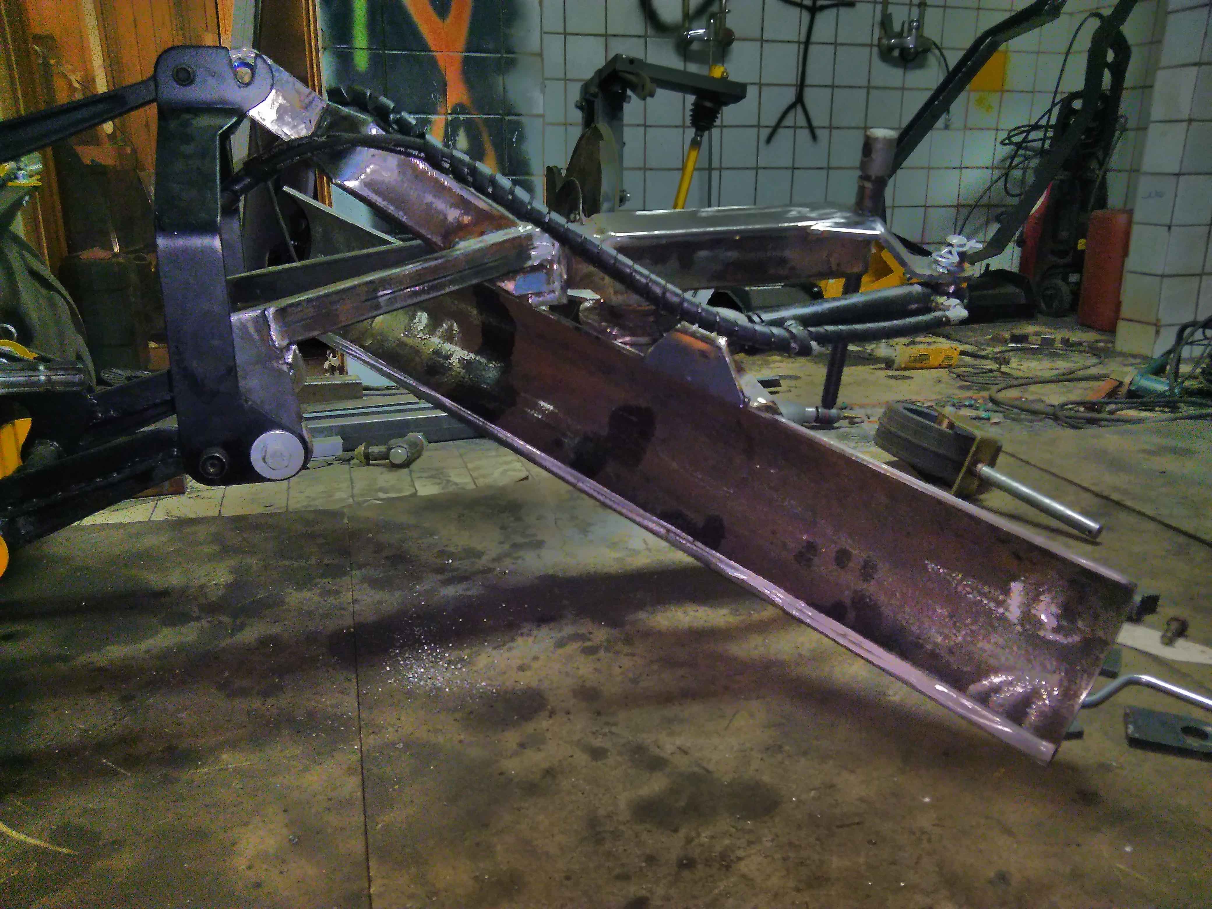

Põhjus selles, et nn klassikaline höövel on mul aastatega ~0,5m vallid lükanud teeperve
Mis on selgelt höövlijuhi, aga mitte höövlitüübi probleem. Saab ka vallideta töötada, aga mitte vähempakkumiste korras ja munakiviteel.
Mis aga puutub küsimusse hapnikuballooni sobivusse - hea asi ja üsna õige raadiusega. Sedapidi kinnitatuna ei jää ka teljetugevdused segama.
Aga rattad tõsta tera nurkade taha, muidu hakkab see asi ainult servi sukelduma. Ja rattad tee reguleeritavad kruvist, muidu jääb hobul jaksu (või massi) väheks.
#62
Tamdaraaaa.... rattaid tera nurkadesse esialgu ei pane. Vaatab kuidas asi käitub. Mu 3 punkti kinnitus on jäik ja ei lase asjal kalduda. Kõõlusin tera servas kui oli üles tõstetud. Tundus ok olema. kui vaja eks siis paneb. Ega ma temaga mulda jms sodi tirin laiali. TallinTartu kiirkruusateed hööveldama ei kipu :Smile järeljooksu rattale kruviregulli vist aretan aga eks paistab. hetkel on seibidega. võib olla asi üldse ei tööta....üks viis teada saada

Jäik 3 punkti kinnitus ei lase jah tera otsal langeda aga kui traktori üks tagumine ratas sattub auku siis kaldub ka tera selles suunas.
#65
(16-03-2017, 23:45 PM)UrmasA Kirjutas:  Jäik 3 punkti kinnitus ei lase jah tera otsal langeda aga kui traktori üks tagumine ratas sattub auku siis kaldub ka tera selles suunas.
Ja kui esirattad lähevad auku, siis tagumine keskmine tõmmits kergitab tera, lõppkokkuvõttes see süsteem ei tööta, tee on treppis lõpuks.

Nojah... kuna härrased võtsid mu siin põhjalikult läbi ja tehti ühemõtteliselt selgeks,et see asi nii ei tööta siis lõin relaka uuesti sisse  ja praeguseks hakkab see tera liikuma kõikevõimalikku pidi. Asjale tulevad ujuvad asendid nii tera külgkalde kui kõrguse jaoks ning ka fikseeritud asendid ja reguleeritavad rattad...

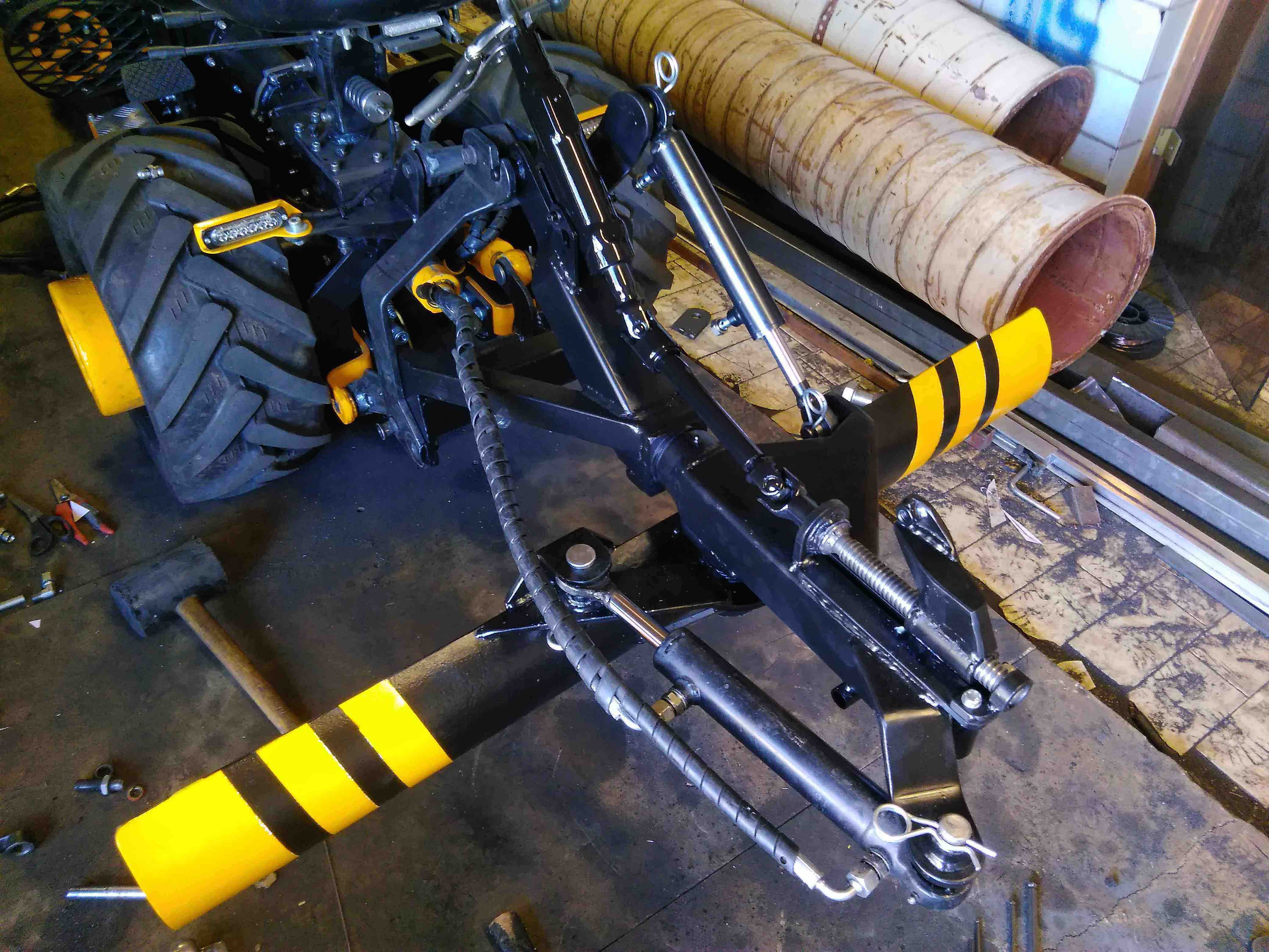

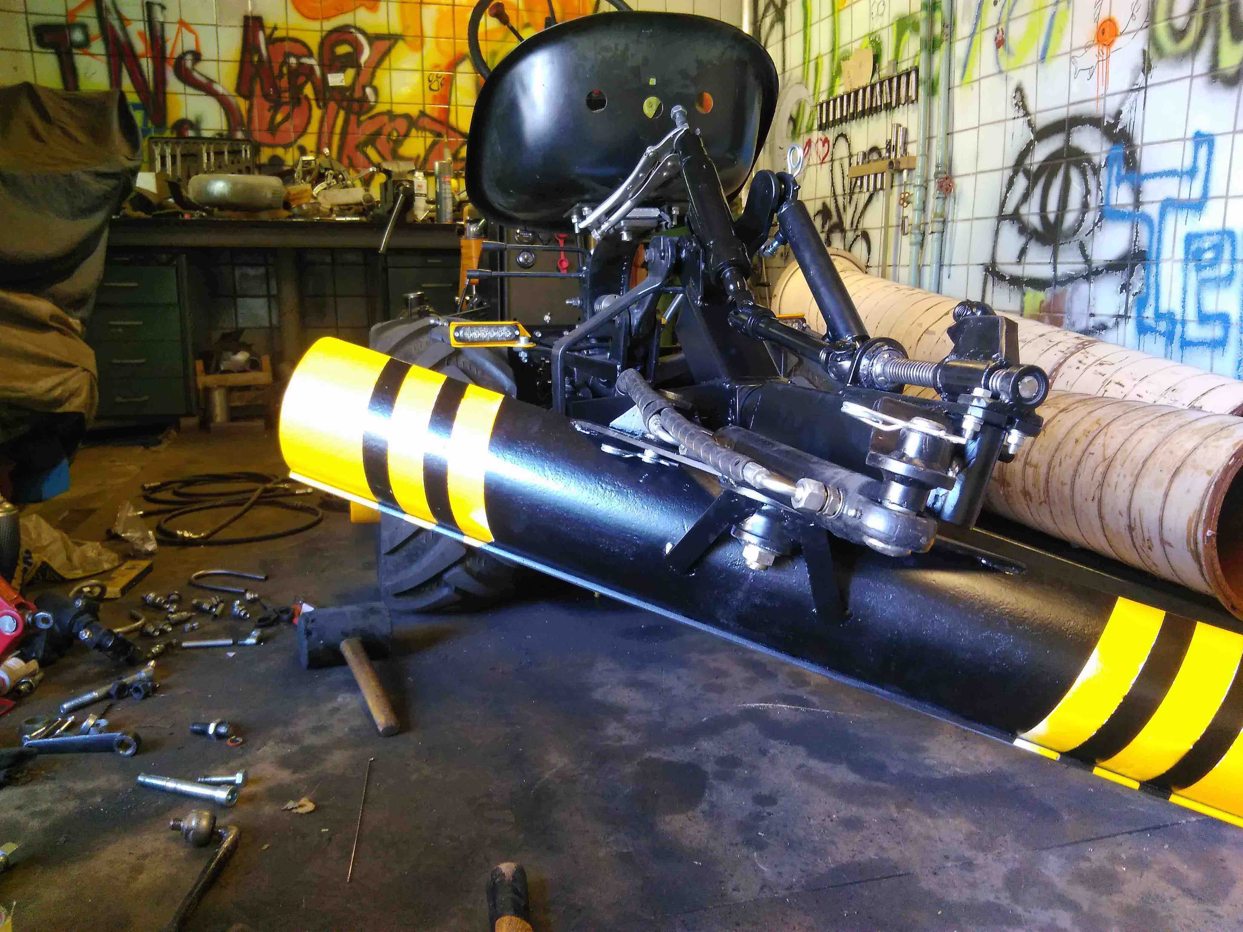

Jagaja, rattad ja vänt on paigaldamata veel . Samuti voolikud on lahti ja lipalapa. Üldjoontes on aga asi valma. Kõike saab liigutada ja sadulast lahkumatta. :Smile Kuik muu on hüdrauliline va rataste liigutamine. Aga ka seda saab teha sadulast vändaga...  kui asi on ujuvas asendis määratakse tera kõrgus ratastega. Samas saab rattad kruttida üles nõnda ,et nad maad ei puuduta.

Miks ei pannud tugirattaid tera nurkadesse? Praegu jääb liiga kaugele... Samas: Sinu põrgu - Sinu reeglid Big Grin
Aga töö on ilus ja mis peaasi - lõpetatud!
