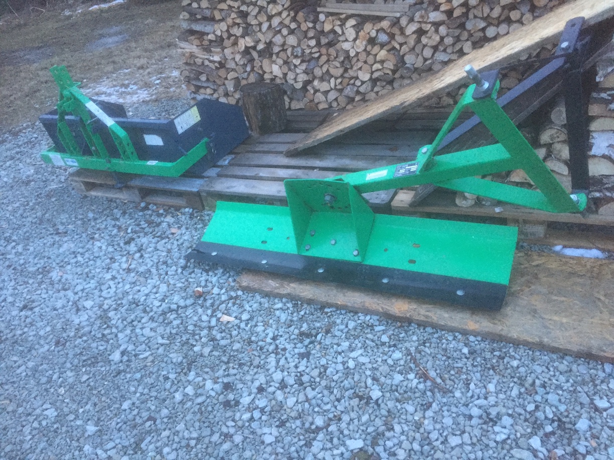

Kerge ta ei ole ja ilma laadurita kaalub 980 kg.
Nüüd olemas laadur, sahk, kühvel ja täna saabus ka Türilt mullafrees ja lisaks sai kohe ka kõik uued terad ostetud 30tk.
Freesi laius siis 1,5m ja Iseki enda oma.
Lisan ka mõni aeg veel pilte kui välja ajab.
Ajasin siis tegelase garaasist välja ja mõned pildid teile siis vaatamiseks ja ka kommenteerimiseks.
Mida rohkem pilte panin seda suuremaid sain panna Big Grin
