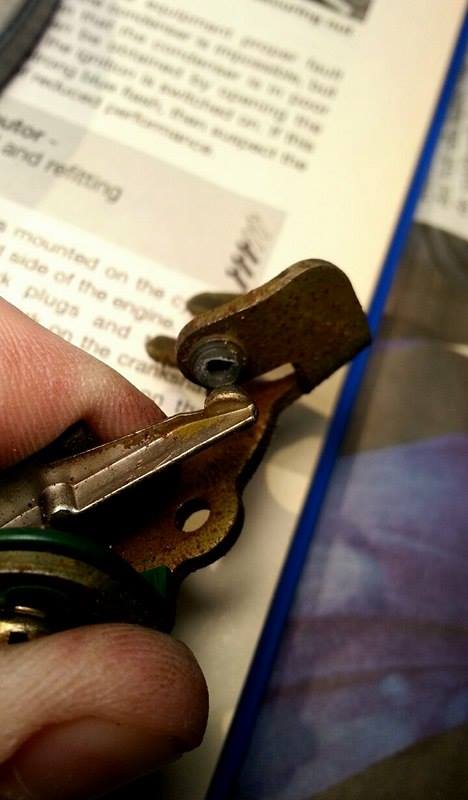

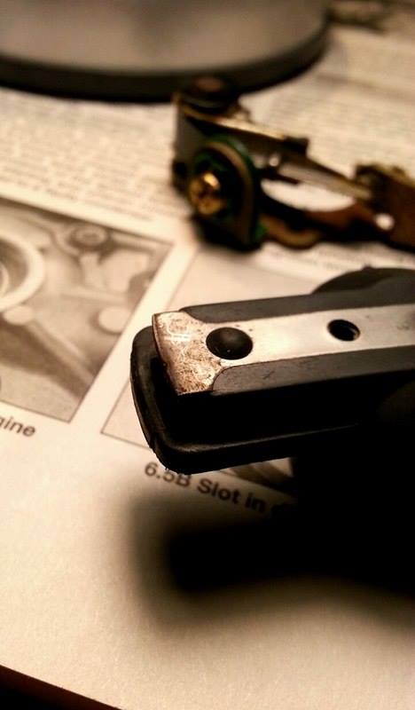

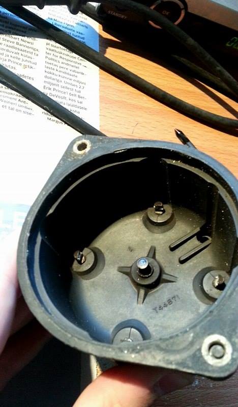

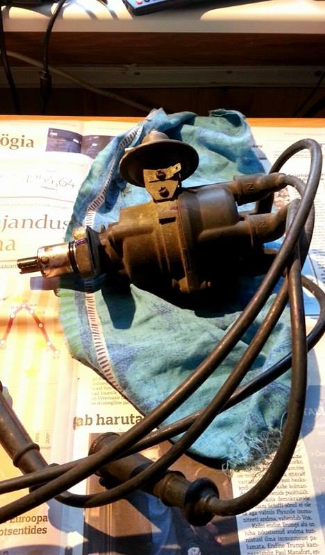

Eile sai tehtud jagajaga esmatutvust ja õhtupoolikut sisustatud jagaja puhastamise ja osade vahetamisega (rootor-kaas-kontaktid) ja kõik 3 olid kulunud viimase piirini ja sellest veel edasigi, osade logode pealt võis välja lugeda, et tegu on samade osadega, millega auto tehasest välja veeres. Pilte ka vaatamiseks.
