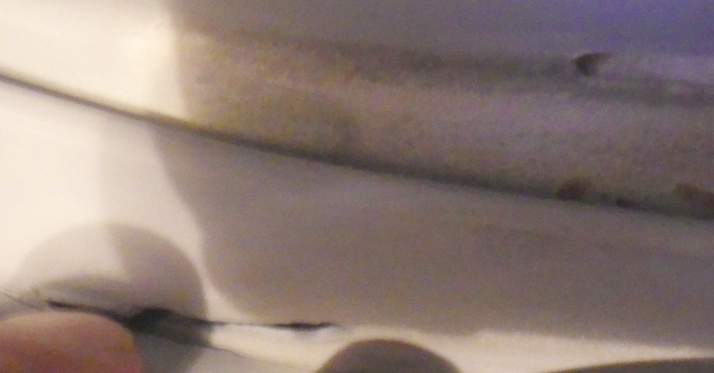

Pesumasin "jookseb" uksetihendi alt äärest. Vanust ca 10a. Tegin praost pildi seal lõõtsa sees ca 1,5 cm pikk. Esimene mõte - ega nii vanale seda lõõtsa saada ikka pole, lapiks siis miskit moodi ära. Olemas on mingi ehituspoe riide lappimiseks mõeldud kleeplindi laadne toode. Järgmine mõte - küsiks ikka enne kui lolluse teen. Hirm selles, et äkki liguneb lahti ja kleebib end mõne kalli hilbu külge või levitab seda kleepuvat ainet. Muidu masin töötab ainult üks trumli amort on töölepingust loobunud aga see ei sega, ongi eemalt kuulda kui hakkab tsentrifuugima.

Ehk saad ikka uue. Muidu nt lennuki ukse tihendeid paigatakse RTV silikooniga. Selline marli sarnane riie läheb "armeeringuks" ja kui on korralikult pinnad puhastatud, siis jääb ilusti kinni.
Enne ,kui lappimise mõtet heietama hakata,vaadake sinna aknasse ühe tsükli jagu.Sellist klopperit ei kannata mingi paik.Ainult s...ks tühja tööd.

Pesumasin töötab jälle! Keerasin uksetihendit 180 kraadi. Tegin uue äravooluava ja enam probleeme pole. Vett peab. Muidu taheti uue eest mingi 32 raha aga nii vanale polnud mõtet. Ehk peab veel aasta. Laagrites on ka vaevutuntav loksuke ja all asuvad amordid on täitsa läbi. Ainult vedrud veel hoiavad. Hea masin ilmselt juhtunud. Peseb kahe pere pesusid, lapsed tassivad enda omad ka siia, neil pole õues kuivatamise kohta.
Mina olen seda pesumasina kummiosa lappinud Dinitrol 410uv-ga. Panin istmekatted koos raudvarrastega pesumasinasse ning viimase katte pesuga läks üks varras läbi selle kummi ja rebis 5cm pikkuselt lõhki.  Lasin ümbruse mõlemalt poolt relakaga karedaks ning mökerdasin dinitroliga üle.  4 aastat on olnud nüüd ning hermeetiku serv ei ole isegi karestamata kohtadest lahti tulnud. Sama elastsusega kah.
