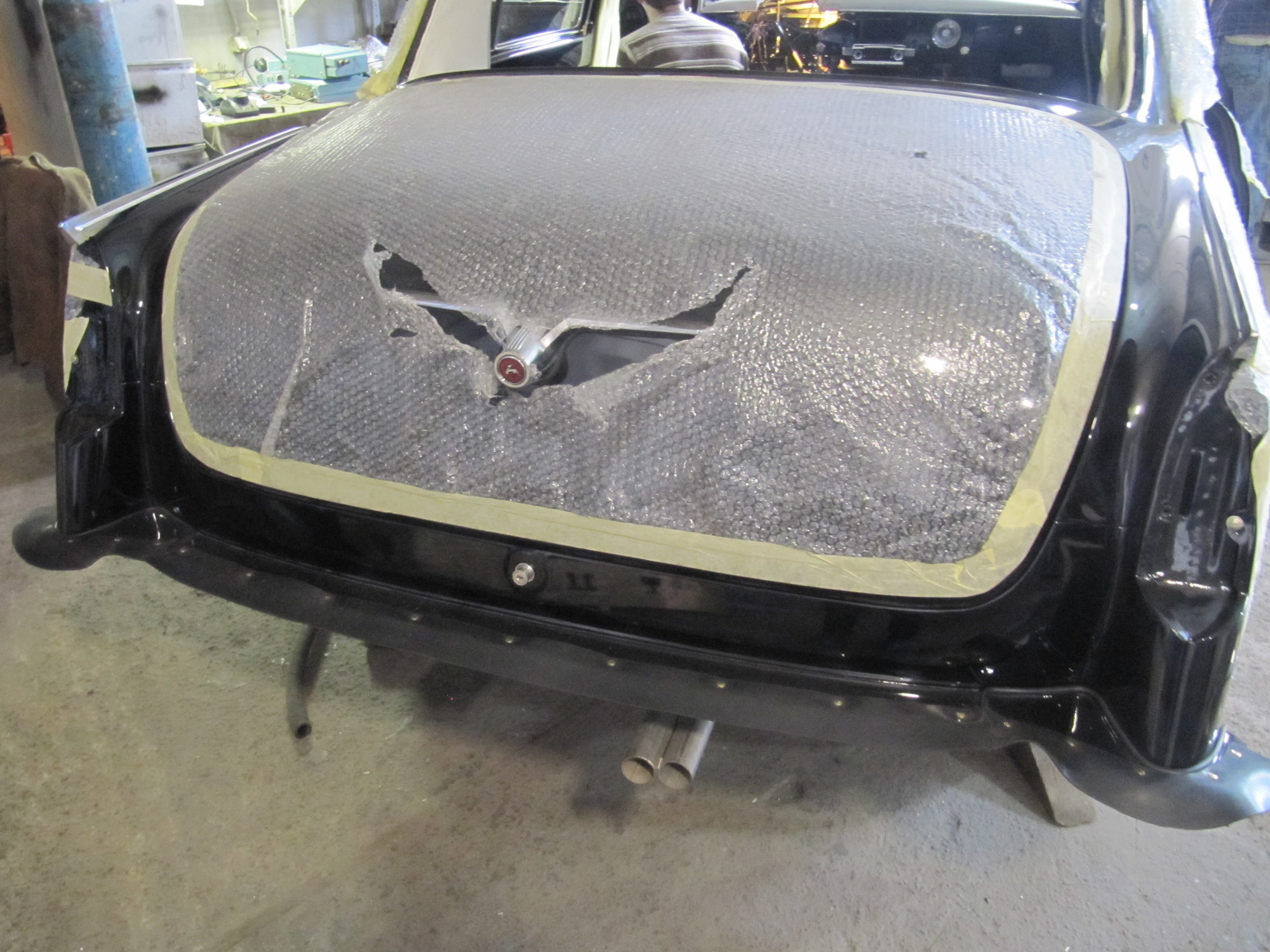

Projekt liigub edasi vaevaliselt. puudu on igasugu pisividinaid, mis selgus alles kokkupanemise käigus. Põhiliselt mingeid lollakaid spetsiaalseid pisikruvisid. Põhiline tagasilöök tuli esi ja taga klaaside paigaldusest. Selgus, et kroomliistudega klaasi mõõtmed on 2-3 mm väiksemad, kui tavaklaasid. See oli küll paras pauk, kuna mul uued klaasid mitte kuidagi ette ei sünni.

(31-03-2017, 20:47 PM)Formika Kirjutas:   Selgus, et kroomliistudega klaasi mõõtmed on 2-3 mm väiksemad, kui tavaklaasid. See oli küll paras pauk, kuna mul uued klaasid mitte kuidagi ette ei sünni.
Sinu autol kroomliistuga klaas ja liistud ka kõik olemas ja heas korras?
Ja ju siis on kroomliistuga tihend järelikult pisut seest paksem. Auk keres on vast ikka on sama...
Kas ees on mitmekihiline klaas?
Muidu, nad tänapäeval teevad ju klaasi servadega, mida ise tahavad, 2-3mm pole vast kah probleem maha võtta: http://klaasmerk.ee/et/tooted/klaaside-t...lihvimine/
Kas karastatut kah teevad, peaks ehk küsima, kui selle väiksema klaasi leidmine peavalu on.
Uitmõte.
(31-03-2017, 20:47 PM)Formika Kirjutas:  ...Selgus, et kroomliistudega klaasi mõõtmed on 2-3 mm väiksemad, kui tavaklaasid. See oli küll paras pauk, kuna mul uued klaasid mitte kuidagi ette ei sünni...
Khmm, eelmine nv venitasime just nõukogude inimese 21-le klaase ette. Ja tolle, mis eesmiseks läks, lõikasin oma käega liistuga tihendi seest välja. Ette läks ta tavalise tihendiga ja kurrja, kui tuugalt.
Samas- Volga-spetsidega vaidlema ei julge hakata.
Hiljem üle jäänud klaase ladustades, neid teineteise peale tõstes, märkasin erinevust klaaside kujus. Üks oli märgatavalt nõgusam. Teineteise peale asetades jäid tolle klaasi servad ca 15mm õhku.

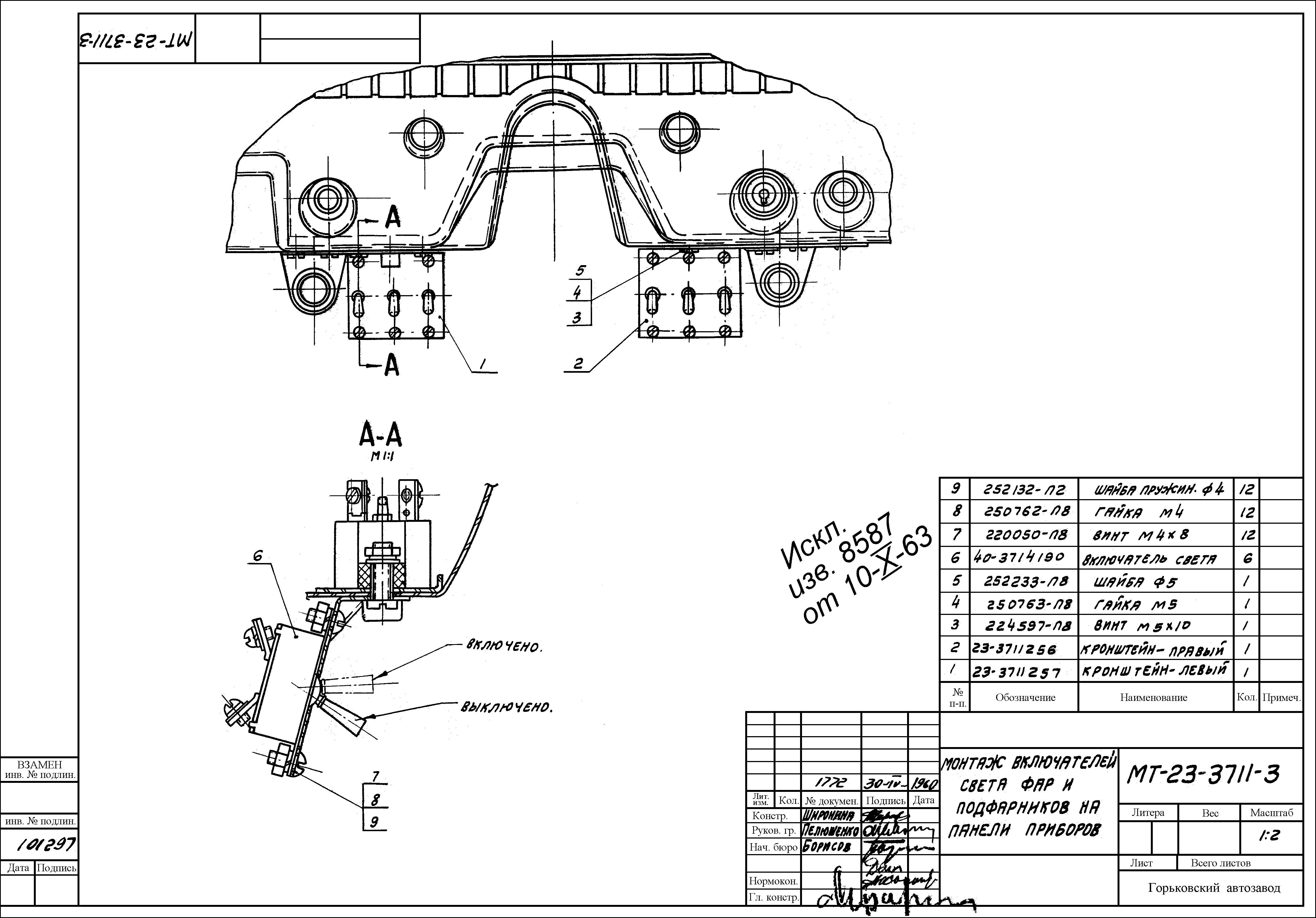

Käib kõva kuklakratsimine elektrisüsteemiga. Juhtmeid ja lüliteid palju rohkem kui tava Volgal. Tasapisi hakkavad selguma ka kõigi kuue lisalüliti funktsioonid. Tuleb välja et seltsimeestel oli võimalus esituledega mängida ja neid vaheldumisi vilgutades teineteisele mingeid kokkulepitud signaale saata. Samuti asusid iluvõre taga alarmtuled, mida sai vilkuma panna. Üks lüliti oli raadiotelefoni sisse lülitamiseks. Muidugi kuuluvad komplekti ka täiendavate kaitsmete komplekt. Eeskuju pole kuskilt võtta, sest keegi restaureeritud 23 omanikest pole asja nii peensusteni ajanud. Puuduvad alarm tuled ja raadiosaatjad.

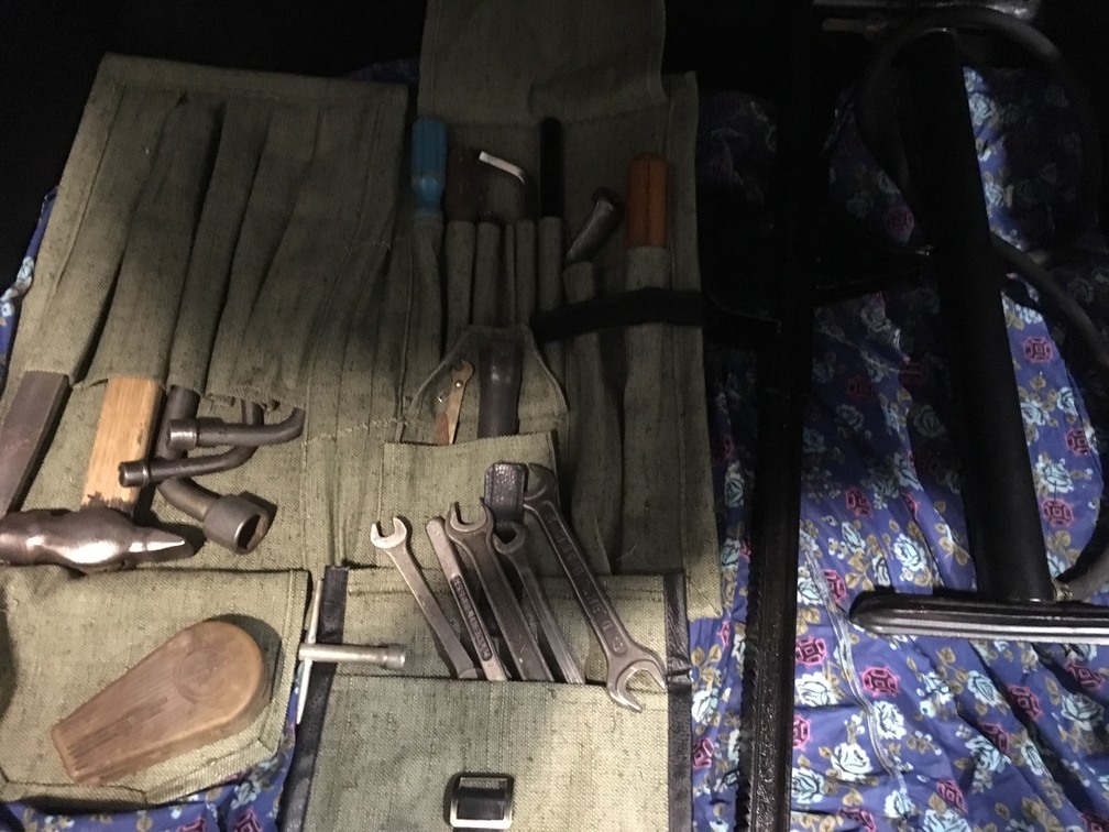

Käivad viimased komplekteerimis ponnistused. Käsil on juhi tööriistade komplekteerimine. Punase ringiga on märgitud kõik puuduolevad tegelased. Kellel on midagi välja pakkuda, siis kõik pakkumised on teretulnud.
6, 25, 27, 30 saan arvatavasti aidata. Tasuta nagu alati, otsimise peale kulunud õlled korvad.
Näen siin 14 silmuse saba. On see näidiseks või sul olemas juba. Eelmise postitaja loetelu peaks mul olemas olema peale 50x36 kõveriku, mida kahtlen ja 36 patentvõti on ilmselt midagi uuemat vene ajast.
(05-05-2017, 21:12 PM)Formika Kirjutas:  Käivad viimased komplekteerimis ponnistused. Käsil on juhi tööriistade komplekteerimine. Punase ringiga on märgitud kõik puuduolevad tegelased. Kellel on midagi välja pakkuda, siis kõik pakkumised on teretulnud.
Sama seis mis eelkirjutajatel. Mõned asjad on väga tuttavad. Üks suurem kohvritäis erinevaid võtmeid jms on kogunenud, peab läbi vaatama.
Kui Tartu mk kaugele ei jää, siis võid ise tulla ja kaevuda.
Ühiku nr. 5 saan ka välja lõigata, kui mõõdud olemas Wink
(05-05-2017, 21:33 PM)Marko Kirjutas:  6, 25, 27, 30 saan arvatavasti aidata. Tasuta nagu alati, otsimise peale kulunud õlled korvad.
Tänan Marko. Saadan poisi õlledega järgi.

Ise olen Võru mk-st, ega see taru mk kaugel ei ole. Pühapäeval vaatan ka Tagadil ringi. Ühik nr 5 on rohkem enda jaoks tähistatud, et ei unustaks. Peale Marko heldet pakkumist on puudu veel ühikud 7,10, 37, 33,

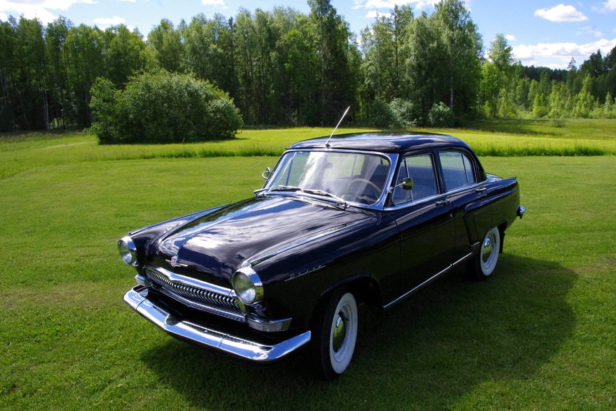

Head Jaanipäeva kõigile kaasfoorumlastele ja kaasaelajatele või kaasatundjatele. Tänasega proovin teemale enam-vähem kriipsu alla tõmmata, kuigi järelhüüdeid tuleb veel kindlasti. Ühesõnaga GAZ 23B on valmis ja näeb välja selline

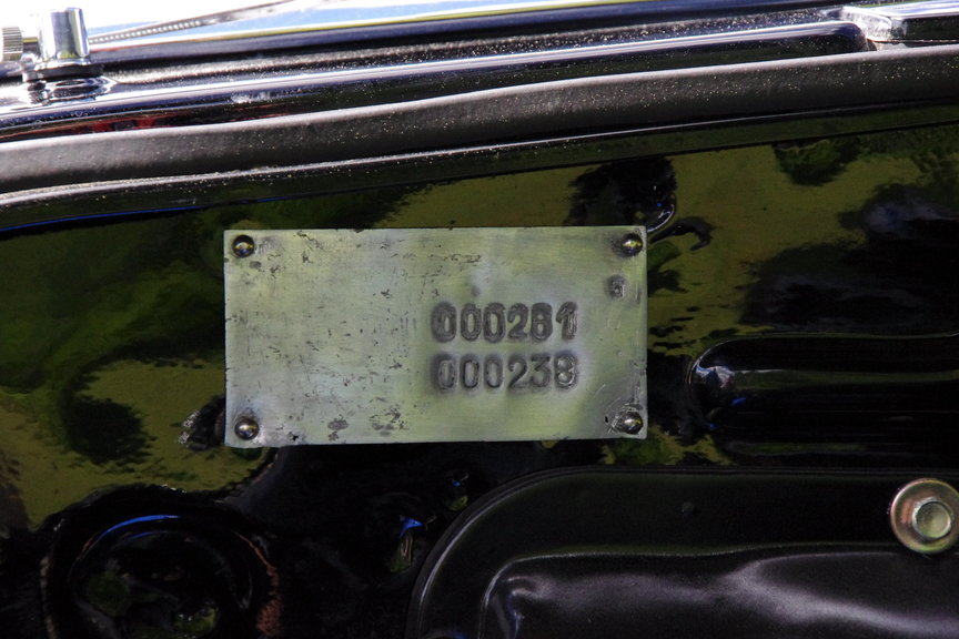

Jätsin ka originaalse kapotialuse sildi
Kohal käis ka tõupuhtuse hindamise komisjon, kuigi nad ausalt tunnistasid, et pole sellist autot elus näinudki, prooviti läheneda asjale hübriidselt, ehk Volga ja Tsaikalikult, kuigi paljud asjad on ainuomased GAZ 23-le
Komisjoni üksmeelne otsus oli, et auto on peaaegu ideaalne. Eriti meeldis neile proovisõit, kus eriliste pingutusteta saavutasime kiiruseks 140 km/h. Kuigi autos oli 5 meest. Rohkem spidomeeter ei näita, kuid oleks andnud vajutada veel küll aga ei julgenud. Kirjandus annab 23 maksimumkiiruseks 160 km/h ja see pole liialdus.
Leiti ka mõned pisivead, mis osalt sai parandatud osad selgeks vaieldud ja osad jäigi momendil parandamatta ja lähevad aktile kirja märkustena.
Mis siis jäid ja leiti

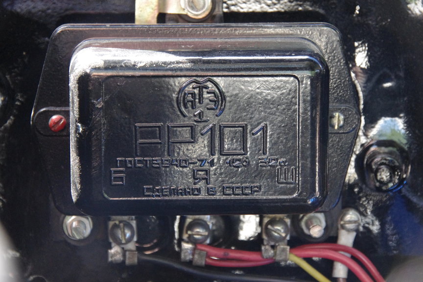

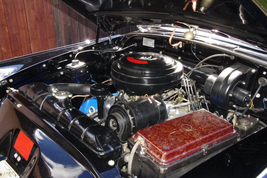

Relee regulaatori kaan on aastast 1971 kuigi auto 1963. Tegelikult 63 a Tshaika kaant pea võimatu leida, kui kellelgi on pakkuda olen nõus kaupa tegema. Regulaatori kaane pilt allpool.
Esitiival VOLGA kiri uuem, juba kaheosalise tähti ühendava osaga, on kellelgi vanemaid pakkuda
Tagatiiva iluliistud sellel aastakäigul olid kaheosalised, mul ühest tükist
Radiaatori klambrid teistsugused. Peavad olema keskelt piludega ja kruvidega keeratavad.
Akuklemmid tänapäevased
Kapotialune tuli uuemast ajast, õige juba olemas aga Ukrainas
Jagaja kaane kummilutid uuema aja omad, saavad ka kunagi vahetatud

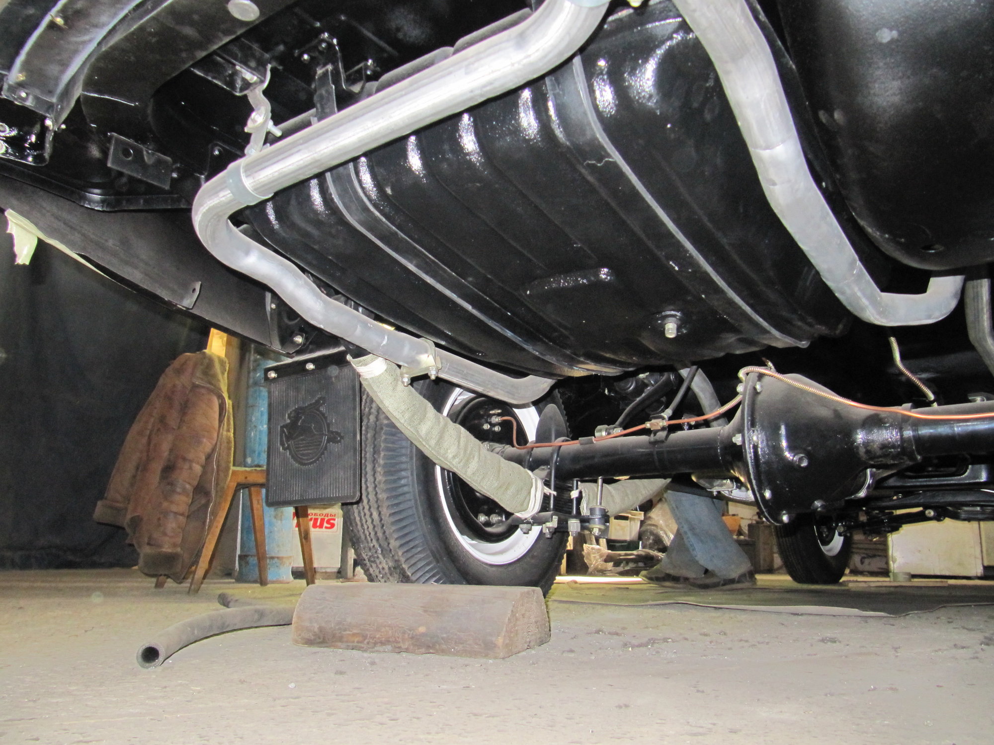

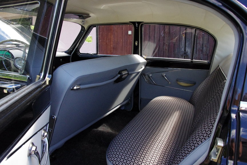

Veel mõned pildid auto sisemusest
Nii palju siis veel, et komisjoni hämmastas salongi ehituseks kasutatud originaalsed materjalid, isegi lagi on originaalne, kellelgi aastakümneid kotis hoitud.
Lõpetuseks võib kindlalt väita, et tegu on maailmas kõige originaalsema GAZ 23-ga. Olen peale minu auto veel kuut tänapäeval eksisteerivat ja sõidukorras isendit näinud (väljaarvatud üks Moskvas, millest olen näinud ainult pilte). Kaks neist on ehitatud ümber GAZ 21 st ja paigaldatud Tshaika mootor, üks originaalne 23, kuid ka Tshaika mootoriga. Üks auto Kiievis renoveerimata, kuid originaal mootoriga, kuid remontide käigus siiski palju originaalsust kaotanud. Ülejäänud kaks on originaalsed, kuid nii mõnegi asjaga patustatud (vahelduvvoolu genekad, valed salongid ja värvid ja veel palju pisiasju. Tervitusi Markole, kes on seda postitust väga oodanud.
Selline laadimise relee peaks mul siiani kuskil karbis vedelema.
