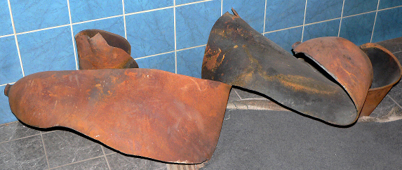

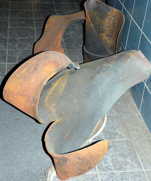

Vast ikka hapnikupudel  Rolleyes Atsipudel ju täis mingit kärge ,selles omakorda atsetooni ja atsi segu.(asja point selles ongi ,et vabaneb aegamisi ,mitte korraga) Kah kooliajast meenub midagi.
Tulekahjul kuuma saanud atsetüleeni balloonis tekib miski reaktsioon ja selle tulemusel tekib isekuumenemine, mis lõpeb kurvalt. Välja jahtuma toodud ballooni peab jahutama veega üsna kaua, et see reaktsioon peatuks ja asi normaliseeruks.
Ei mäleta kumb gaas, atsetüleen või hapnik seal oli. Ballooni tükid leiti vist rohkem kui 100 meetri kauguselt.
