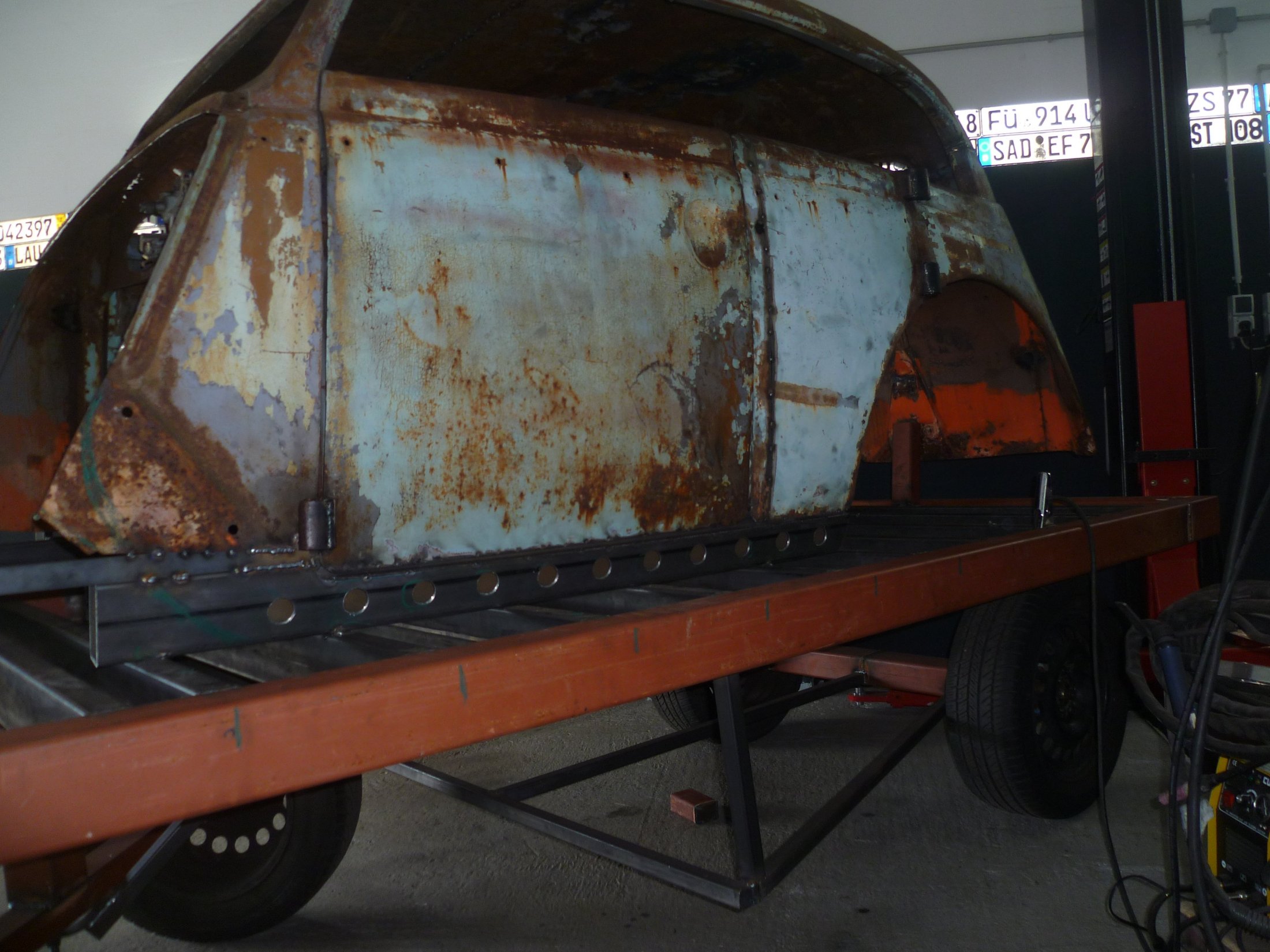

Täna vaatsin selle pilguga et kuda need kaks alumiinist
istet sinna ära mahutada,ega ruumuga priisata pole...
Kohe meenus et kunagi mahtus sinna 8-9 matsi ja
tammiku velodroomil sai nii kimatud.......

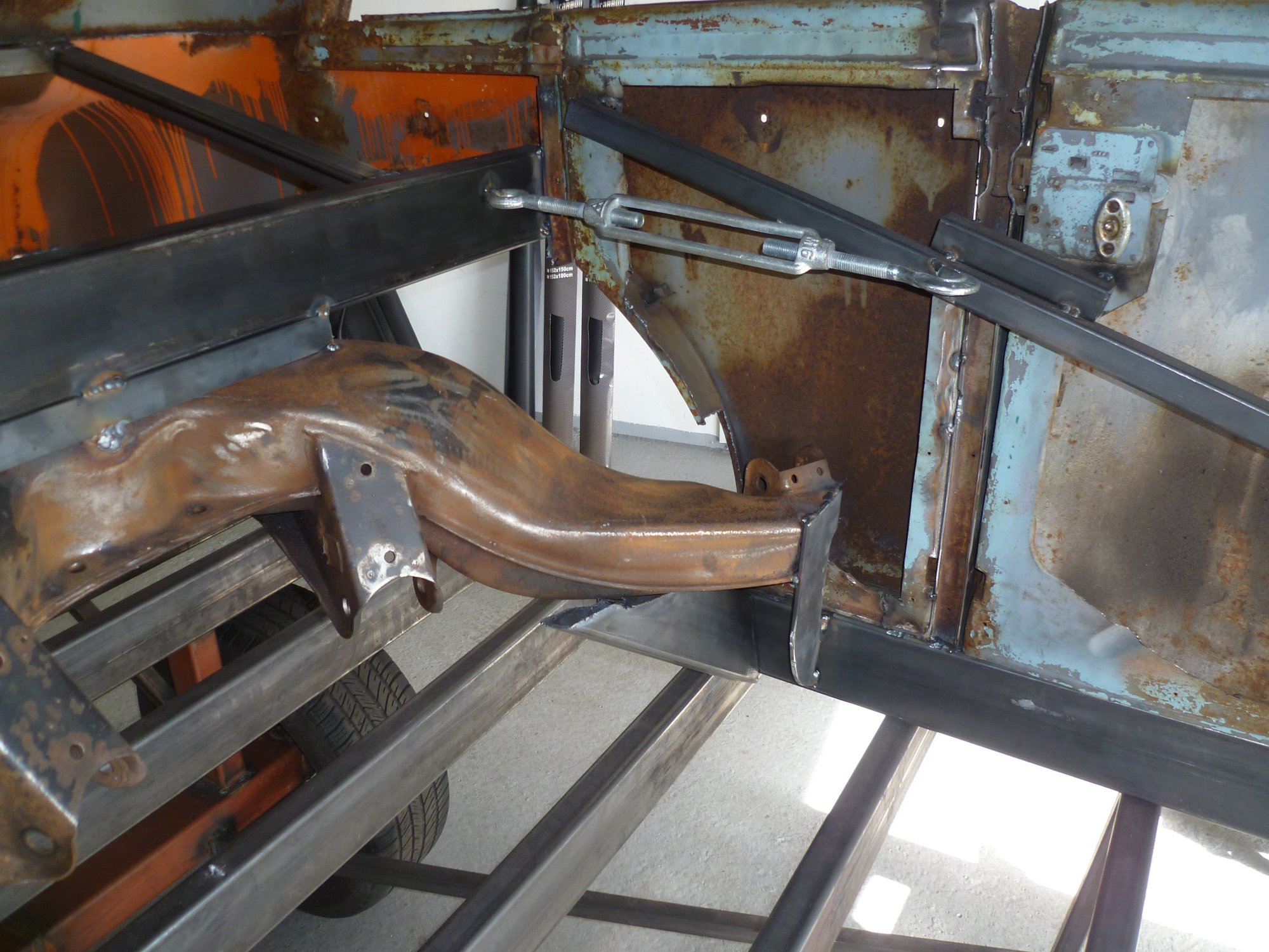

Tänased edusammud...
#45
Trossitõmmits keremõõtude kohendamiseks on huvitav lahendus, au ja kiitus!
Kommentaarita on seni see kas katus alla kolme lõikega tähendas kere/põhja lühemakstegemist?
#46
(16-05-2017, 00:49 AM)Marko Kirjutas:  Trossitõmmits keremõõtude kohendamiseks on huvitav lahendus, au ja kiitus!
Kere jäi jah 15cm lühem ,Trossitömmitsaid ostsin kirbuturult 1€tükk
mingi kuus tükki.......
