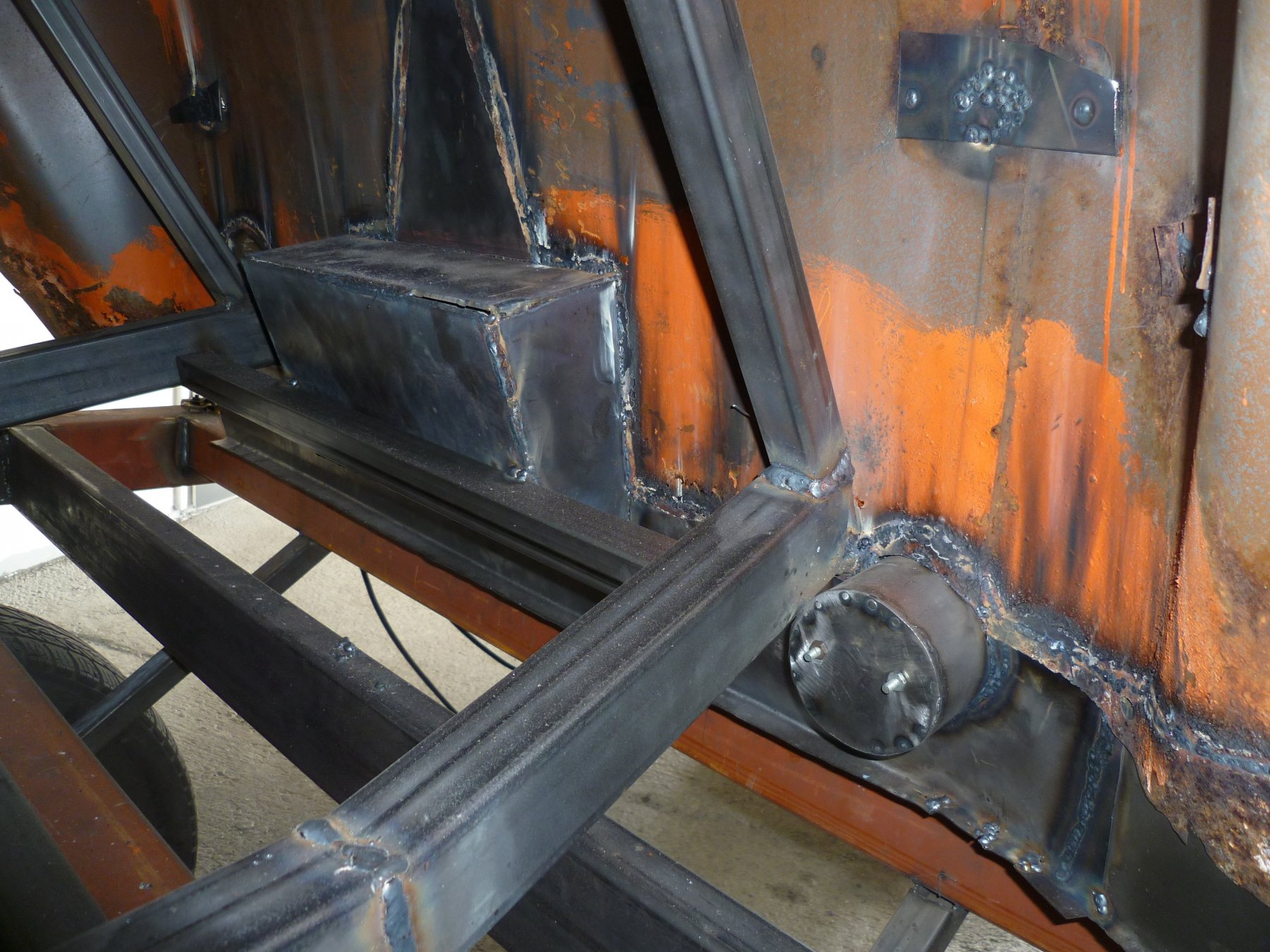

Tellitud said öhk vedrustus taha köik neli amorti tagasilla puksid
ja tagumised veljed 22 tolli ja rehvid..
Ette tuleb sama velg aga 18 tolli,ehk leian järgmine nädal aega
ka midagi teha....
#70
Täna saabusid negriid veljed, tagumised et saaks edasi tegutseda
esimesed endiselt veel poes riiulil aega ootamas...
Nende velgede jaoks sellel sillal laiust vähe vöitu,öötsad tuleb ringi teha
poolassid pikemad ja valmis, ilmselt tuleb möne muu masina pikematest
poolassidest teha öige pikkus löigata ja uus nuut teha..
Kui kellelgi ôn paremad ideed andke teada.....

Tagasilla ideid? Loomulikult on. Kolme meetri pikkune võimalikult jäme toru, edasiveoks võib keskele ketiratta installeerida Big Grin

(22-06-2017, 23:15 PM)impreza Kirjutas:  Kui kellelgi ôn paremad ideed andke teada.....
Laiem sild mõnelt muult masinalt? Originaalsus pole vist kõige olulisem selle projekti juures..
 Flantsidega vist ei mängi niipalju juurde? Big Grin Muidu müüakse päris jämedaid klotse offseti paranduseks.
#75
Ma paneks originaal silla ikka, see on omaette vaatamisväärsus. Sild laiemaks ja ettepoole.
Rotile selline velg küll ei sobi. Mingi kitsas aga suur veoauto ratas oleks norm.
Igal juhul tuleb lahe masinSmile

Velg on küll roppus. Kui ilmtingimata selliseid tolle vaja, siis ikka veoka alt miskit.

W123 sild on ju nagu sapakal, vetrumisega keerab õõts ümber oma kinnituspunktide. Täissild oleks ehk mõistlikum hetkel, eriti kui õhkvedrustust kasutada plaanitakse.
#80
(25-06-2017, 09:45 AM)canyondrift Kirjutas:  W123 sild on ju nagu sapakal, vetrumisega keerab õõts ümber oma kinnituspunktide. Täissild oleks ehk mõistlikum hetkel, eriti kui õhkvedrustust kasutada plaanitakse.
Kogu vedrustuse käik tuleb ainult kuni 8cm, parkides lösutab pöhi vastu maad
söidu asend kuni 8cm üles poole.Suurt probleemi ei tohiks tekkida,suurem probleem
on roolikarbiga esiots väga kitsas kuid selle lahendab ilmselt Opel Kadeti
roolikarp kogu pikkus 56cm......
