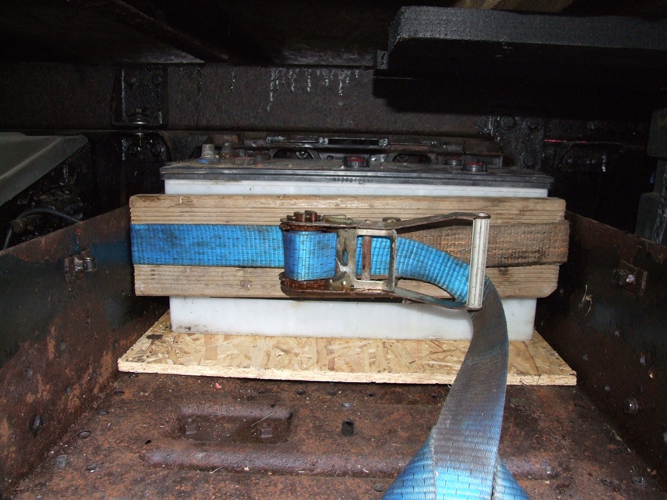

Peale sai ka kongi aku. Kõikse kindlam kinnitusviis tundus olema koormarihm.
