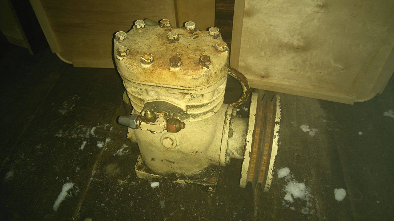

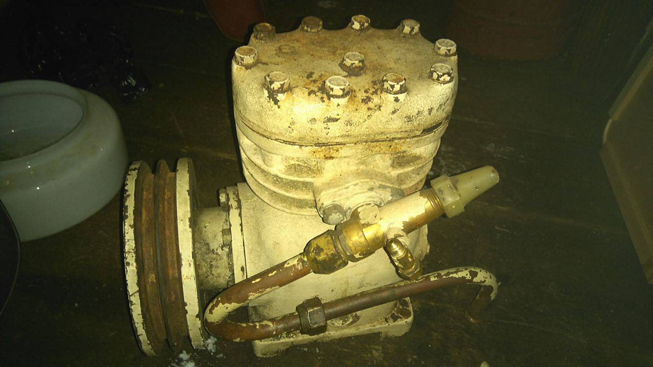

Sai koju tassitud selline kompressori agregaat. Oskab keegi õelda, millega täpsemalt tegemist on?
Vastus: külmutus.

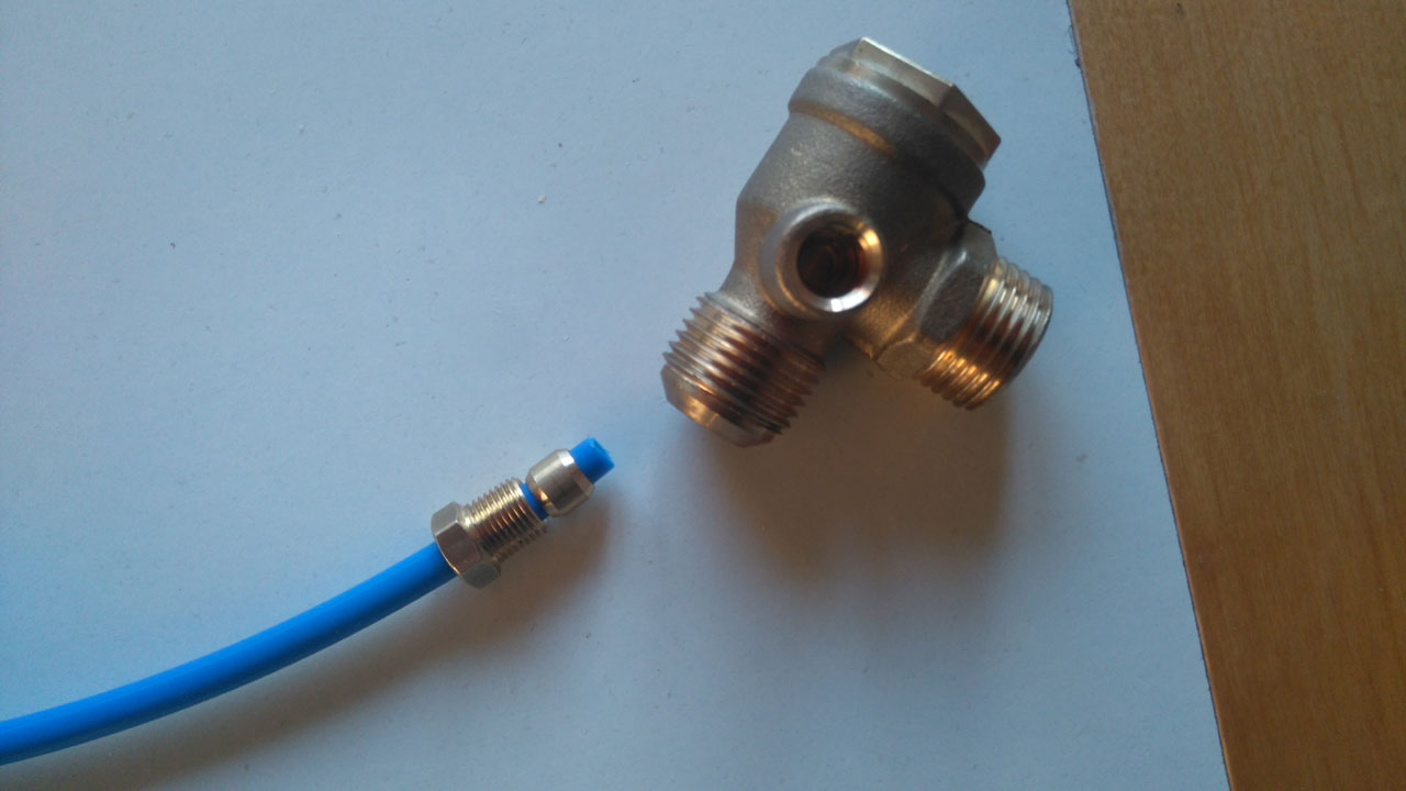

Olen nüüd ennast ennast kokku võtnud ja kompressori kokku pannud, asi on jõudnud automaatika koostamiseni, kuid tekkis küsimus seoses tagasilöögiklapi kõrrega. Mismoodi see plastik sinna sisse kinni peaks jääma, sinna on vaja mingisugune valts tekitada otsa, nagu vasktorudel tehakse? Või olen ma lihtsalt loll ja ei saa üldse aru mismoodi see asi kokku peaks käima?
Plasttoru sisse käib hülss, sõrmuse pressib koonus ümber toru kokku.

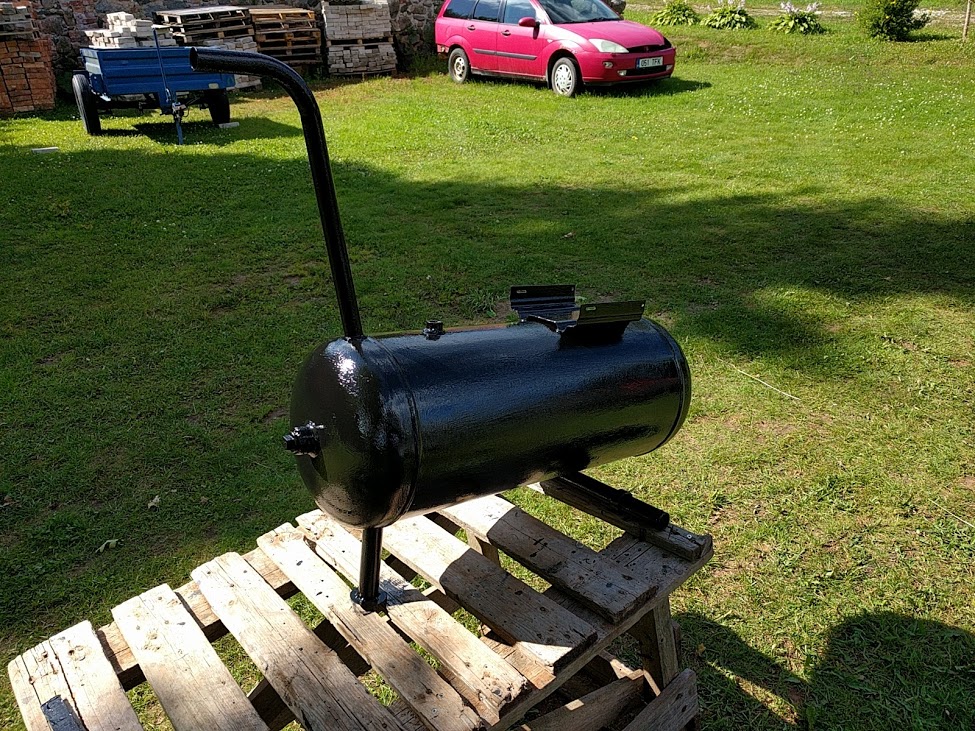

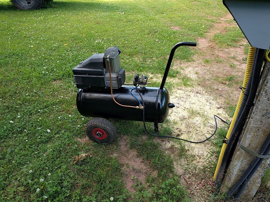

Hetkel kliimakompressoriga jändama siiski ei hakka. Aitasin vana kompressori taas elule. Sai gaasiballoonist uue survepaagi omale (vana oli päris läbi ussitanud ja keevituste kohtades mõrad sees), vasktorust uue survetoru, uued suuremad rattad ning uue kaabli. Päris hea nüüd õues ringi kärutada. Ideaalis tahaks uut rõhulülitit ka veel. Agregaat ise on juba aastaid tagasi pahtlilabida tuuningu saanud, aga seni toimib. Viimane ots rõhku seal 7,5 - 8 bar kandis tõuseb üsna aeglaselt ainult. Aga see vana rõhulüliti reguleerimist ei kannata. Muidu võiks vabalt max rõhu 7bar peale seada.
