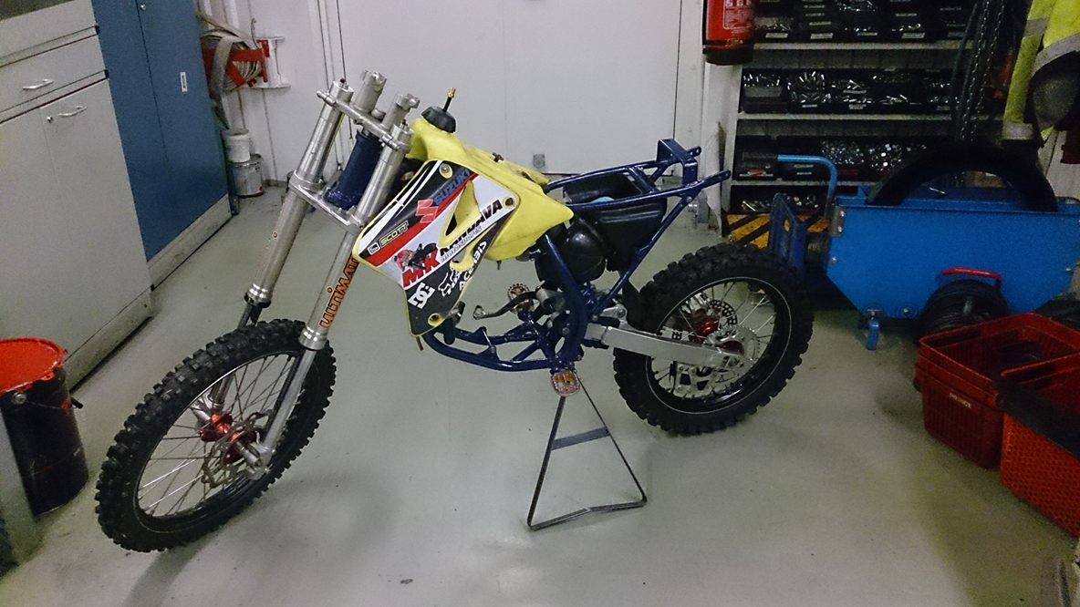

Olles ostnud pojale uueks söidukiks 2009 aasta Suzuki RM85L teadsin, et see vajab ka üle vaatamist ja nokitsemist.
Kahjuks avastasin hiljem ,et seda nokitsemist ja remonti oli oodatust rohkem. Kahjuks köike fotodega ei jäädvustanud.
Aga "kere" osa (mootorit vaatan talvel) sai üksipulki laiali vöetud ja väga palju tehtud.
- Praktselt köik laagrid läksid igalepoole uued, kaasa-arvatud amordiliigend (kes teab, saab aru). Tagakiige uued laagrid on olemas ja vahetan talvel, Söbra pojal taas täpselt samasorti söiduk (arvata vöite, miks just täpselt sama mark/mudel) ja temal vahetasin tagakiige laagrid juba. Selle tarbeks spetsriistad treitud .... sellest hiljem kui omal vahetan.
- Raamil vajas keevitust tagakiige mölemad kinnitused.
- Raami värvisin üle.
- Ketisuunaja kinnitus vajas keevitust.
- Esi- ja taga-amortide öli vahetus.
- Radiaator vajas sirgeks väänamist ja tugevdusraami keevitust.
- Alumiiniumist jalarauad vajasid "tähelepanu", et nad taas otseks saada. Hetkel ootan uusi tellitud terasest.
- Uued poldi, seibid, piduri-kettad, piduri-klotsid, kett, rehvid, pisidetailid ... a lot.
- jne

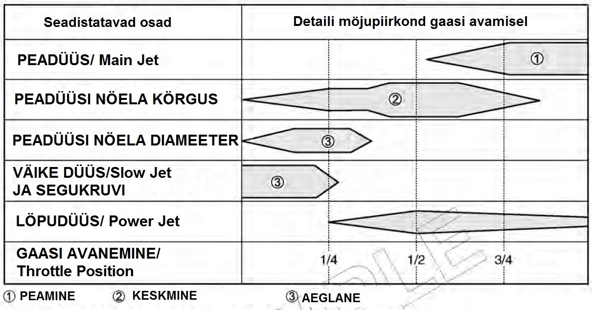

Vaadates seda joonist, siis proovin jämedama diameetriga nöelu (Suzuki pakub neid 0,01 mm kasvuga). Kuid on üks asi, mida joonis ei kirjelda: nivootase karburaatoris. Manual annab kindla körguse ja ei mingit vahemikku. Kuna mul on mootor aga 10 ccm suurem, siis proovin köige ennem langetada taset 1mm, eks näis, mis muudab.
Niisama infoks: Avastasin ka huvitava fakti, mida varem ei teadnudki. Kui kellelgi on tahtmine väga täpselt karba seadistus paika saada (see juba hakkab ilmast ja asukohast ka möjuma/söltuma), ning satub olukorda kus ei suuda nöela körgust kahe körvutioleva naksu vahel valida (oleks vaja just seda kahevahepealset), siis ... on vöimalik kasutada nöela stopperi alla seibi, mis töstaks nöela pool naksu ... vöi Suzuki pakub täpselt sama nöela (kuju ja diameeter), aint naksud ongi poole vörra nihkes Big Grin
Arrogance diminishes wisdom !
(04-08-2017, 08:20 AM)overspeed Kirjutas:  ...Vaadates seda joonist, siis proovin jämedama diameetriga nöelu (Suzuki pakub neid 0,01 mm kasvuga). Kuid on üks asi, mida joonis ei kirjelda: nivootase karburaatoris. Manual annab kindla körguse ja ei mingit vahemikku. Kuna mul on mootor aga 10 ccm suurem, siis proovin köige ennem langetada taset 1mm, eks näis, mis muudab...
Vivaro pilt ("seda" all) ei kajasta kuidagi karba suguelu.  Toungue
Nivoo tase ei tohiks sõidu ajal midagi muuta. Düüs määrab läbilaskevõime. Vaakumiga ju tõmmatakse. Tase määrab ära selle, et küte kohe võtta oleks, kui vänta lööd. Liiga madala taseme korra, peab kaua tõmbama, liiga kõrge taseme korral hakkab ise düüsil "üle ääre" tilkuma, seisva mootori korral.
Ilmselt on kusagil madalate pöörete reguleerimise võimalus olemas.
hp
(04-08-2017, 09:09 AM)motamees Kirjutas:

Nöela läbimööt (Jet Needle O.D.) on hetkel see piirkond, mis mul probleemiks on. Seetöttu jämedamaid plaanin proovida. Slow Jet nagu ei tahaks väiksemaks panna, kuna tühikäik on öhukruvi reguleerimisel öiges vahemikus.
Pilt on küll 2003 masina nöeltest, kuid 2002 masinal lihtsalt valikus 2 nöela vähem (kaks köige jämedamat puuduvad) ja tähistus teistsugune:
Siiani arvasin ka, et tase ei muuda midagi. Lugedes aga netist ja kuulates teiste kogenud meeste jutte, kes asjaga palju pöhjalikult tegelenud, siis ikkagit pidi möjuma (väiksel koormusel (low throttle) söitmisega), kuna 1mm taset madalamalt tömmata mootorile pidi muutma läbilaskekiirust (vaakum suurem ju kui gaasi siibrit ei tösta palju).
Taseme muutmine on köige lihtsam ja odavam asi, mida proovida.
Netist lugedes: eks seal laskutakse eriti peensusteni, kus mehed muudavad isegi siibri kuju ja servakallet ... ma siiski tahaks lihtsamalt hakkama saada. Et masin täis ei tiksuks, kui vaikselt söidan.
(04-08-2017, 09:09 AM)motamees Kirjutas:  ...
Muidugit mängib ka rolli karburaatori ehitus. Kas Slow Jet on lihtsalt düüs (nagu vanematel karbadel) kust etteantud kogus kütust läbi lastakse ja öhukanal konstantne on (ehk kruviga reguleerid kütust) vöi vastupidi. Vöi on Slow Jet kütuse ja öhu düüside segu:
Mootoril öhku imeda on lihtsam kui kütet ülesse. Kui taset kambris langetada siis jääb nivoost välja rohkem öhuavasid ning mootor imeb rohkem öhku kui kütet.
Nivootaseme möjupiirkond jääb siis samasse kus on Slow Jet.
Peadüüs on siiski lihtsalt kalibreeritud ava ja sellele nivoo ei möju. Mul aga probleemseks piirkonnaks just vähese gaasiga söitmine.
Nii jäi mulle vähemasti arusaam. Parandage pöhjendusega, kui eksin.

Poja RM85L-le sai tehtud toestuskolmnurk, et rajal mugavam oleks.
RM85-l käib see raami kesk-ossa jalatoe taha:
RM250-l aga tagaratta völli sisse. Proovisin siis poja kolmnurks ka oma tsiklile: nurk, kaugus, völl sobivad, kuid natukse liiga pikk on. Siledal maal hoiab kenasti püsti kuid maastikul läeb liialt piiri peale.
Otsustasin ka oma tsiklile selle teha, söidust tulles kiire ja mugav tsikkel püsti panna.
RM85-le tegin kolmnurga rauast, plaan oli samasugune ka omale teha, lihtsalt 1 cm lühem ... aga tuju ei olnud mitte sama materjali kopeerida, otsustasin teha alumiiniumist. Palju huvitavam ju keevitada Smile
Panin tähele, et rauast kolmnurga polt oli juba väheke väsima hakanud ja pisut köver. RM250 kolmnurgale teen veits teistmoodi.
Polt, mis tagavölli sisse läeb, on vahetatav. Kui 8.8 köveraks läeb, vahetan selle 10.9 vöi 12.9 vasta:
Jalgadele märkisin raudkolmnurga pikkuse. Sealt siis löikasin 1 cm lühema jala ning märgistasin ka 1cm kaupa veel paar kriipsu, et vajadusel korrigeerida, kui vaja.
Proovideks keevitasin kolmnurga jalgade vahele ka tugevduse. Parajalt sellisesse kaugusse, et vajadusel saaks jalgu lühemaks saagida.
Kuna kolmnurga jalad on on omavahel kahe telje suhtes nurga all, siis mugavamaks keevituseks otsustasin tugevdus-jupi otsad ka nii täpselt saagida, et nad täispinnaga vasta jalga puutuksid. Saepingis sai lindi nurka ühtepidi küll keerata 22 kraadi, kuid teise nurga saamiseks 6 kraadi pidin hoopis toorikut käpa vahel nurga-alla paigutama:
Kui öige körguse olen kätte saanud/ülesse leidnud, siis keevitan alla väheke laiemad jalatoestused, et niivörd kergelt maastikku nad vajuda ei saaks.
