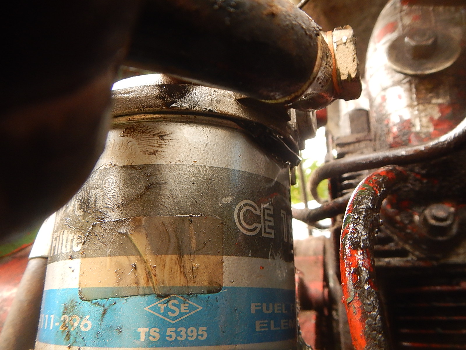

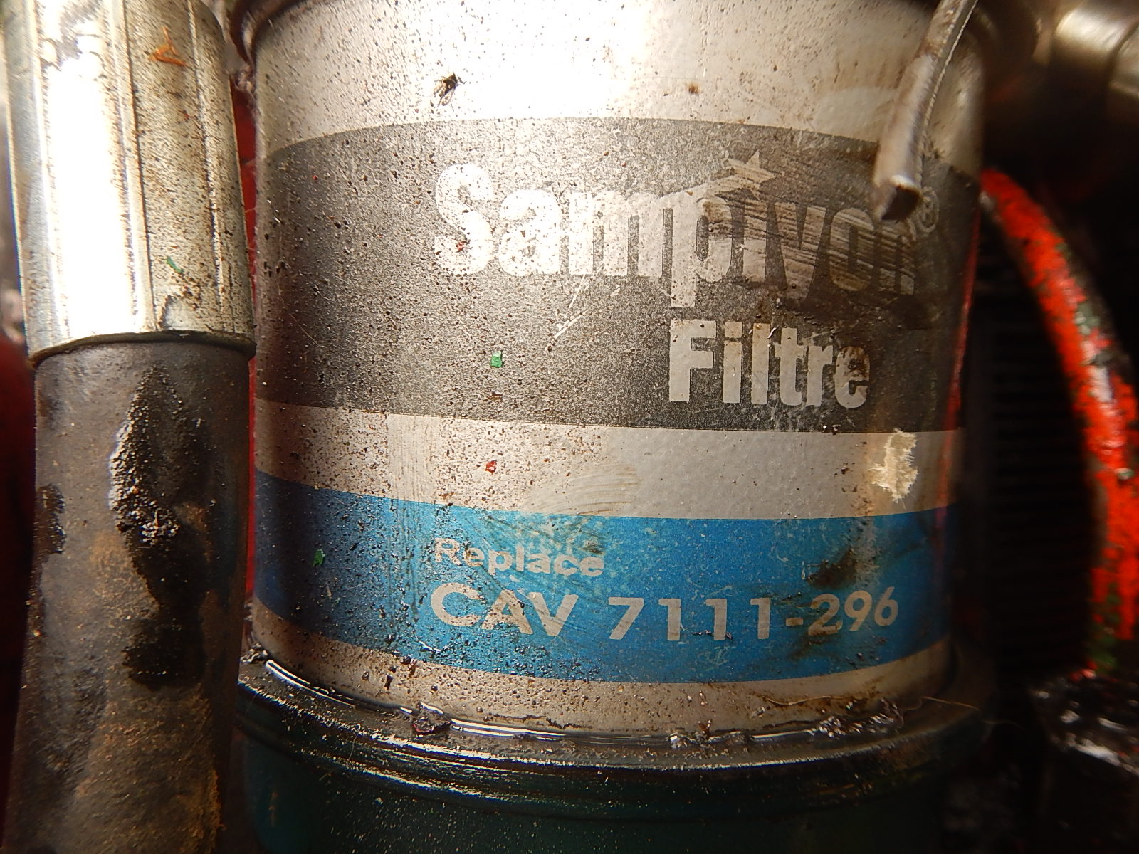

lääne kütusefilter k...b ajusi.pühapäeval võtsin kartulat ja alt tilkus kütet,keerasin nats peale ja jäi hetkeks pidama.täna hommiku oli vaja ader haagiselt maha tõsta ja lihtsalt lambist minestas-tõmbas õhu vahele,sain kuidagi käima ja longates töötas ja sain tõste ära teha ja kuidagi koduõuele longatud.töölt tulles päeval astusin uuesti vahekorda.pumpasin kütte üles käsipumbaga ja lihtsalt sülitab sõna otseses mõttes tihendi korpuse vahelt välja nagu pildil näha ja purskaev.lammutad filtri laiali,et tihendid taas oma kohale seada.nüüd sain põksi uuesti korralikult käima,aga liigutada filtri plastkopsikut ülemise alu korpuse suhtes siis loksub(silmaga näha liikumine)lisaks pingutad kärga ära ja alt tilgub nagu mahlakask,peale keerata enam ei julge.teen ise midagi valesti?filter pask?või?mõistus otsas.
