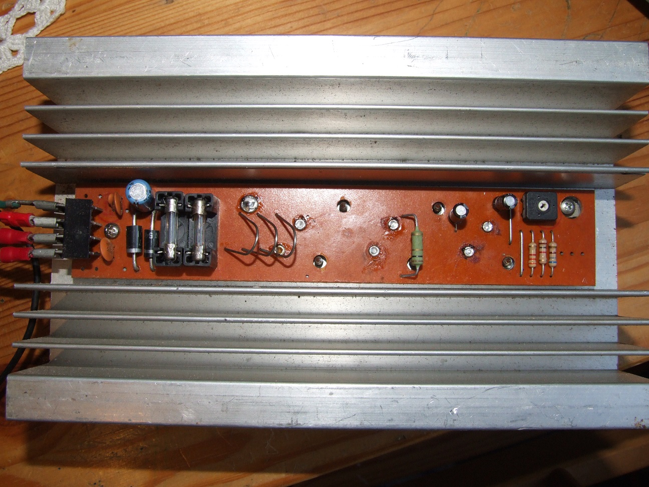

Kas oleks vöimalik näha, mis "tellisel" seal kapoti all on. Kuna elektriskeemi sellele ei leidnud, siis vöibolla saaks silmaga aru.

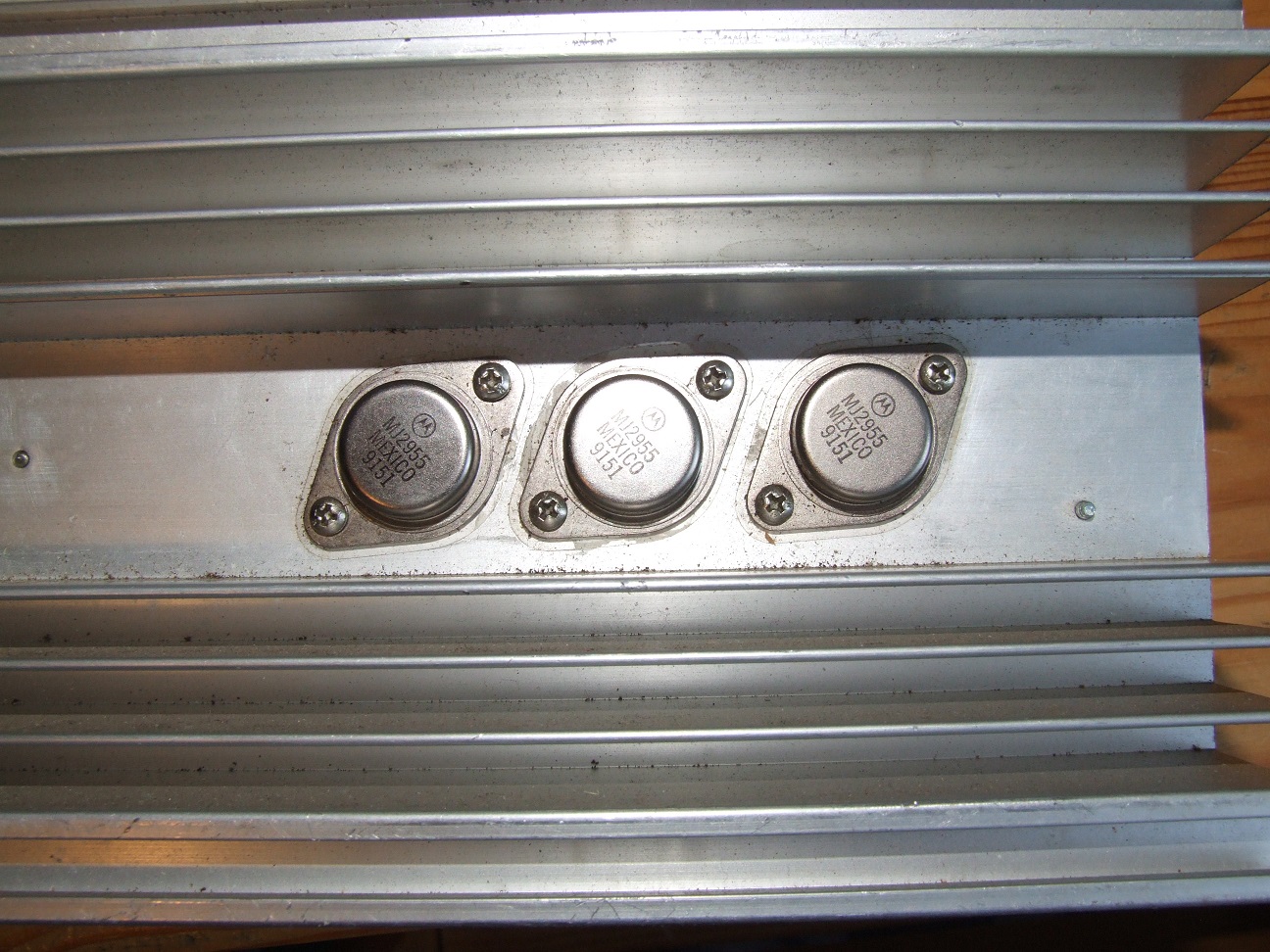

Transistorid on paralleelselt, kaitsmetest paremal pool on kolm takistustraadist 0,2 - 0,5 oomi takistit, mis on ühendatud transistoride emmitterahelatesse, et neid oleks võimalik paralleelselt kasutada. Plaadi paremas servas on plaadi ja radiaatori vahel pingeregulaator, tõenäoliselt LM317 - üleval on näha kinnituskruvi ja all, takistite kõrval kolm auku jalgade jaoks.

See keeratav asi seal paremal ääres ... sellest peaks saama pinget reguleerida (eeldatavasti väljundpinget), kuna mainiti et pingeregulaator. Vöibolla eelmine omanik kruttis sealt 13,5V maha 12,5V peale.

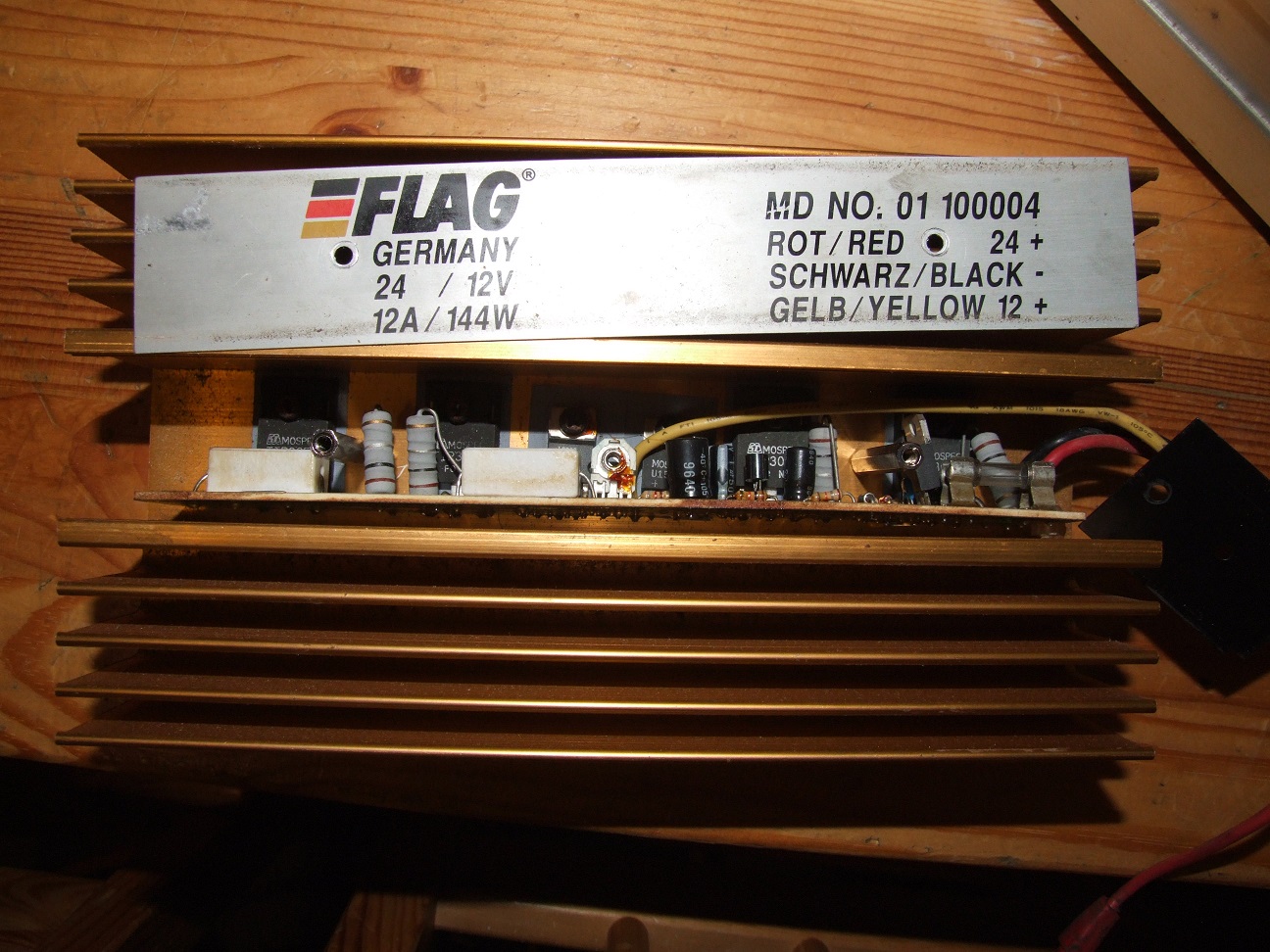

Kas sul polnud lisaks mitte üks kulla-värvi pingemuundur 24V --> 12V ?
Mis numbreid too näitaks samas testis ja mis "kapoti all" on ?

Mis ma oskan öelda - see pingemuundur on tõepoolest lineaarne stabilisaator. Järelikult ei toimu mingisugust sageduse muundamist ja kõik, ka kõige odavamad multimeetrid (testrid) peaksid õige näidu üles korjama.
Väga vabandan, kui ma nüüd midagi valesti kirjutan, endal sellist olukorda ei ole veel esinenud.
Kõigepealt ma saan aru, et tegemist on PINGEstabilisaatoriga. Nüüd ma küsikski, millise pingega laevad 12V laadijad akusid? Vastust ma ei oota, sest laadimispinge aja jooksul muutub. Aku hakkab täis saama ja laadimisvool läheneb nullile. Pinge sealjuures akuklemmidel tõuseb. Mida teeb aga see pingestabilisaator - tema püüab oma väljundis hoida ikka +-12V.
Kui palju on laadimispinge töötava mootoriga autol? 13.8V - 14,5V
Kui palju on laadimispinge tavalise akulaadijaga? Kindlasti rohkem, kui 12V.
Minu järeldus on selline, et pingestabilisaator, mis üritab hoida oma väljundklemmidel 12V, üritab sama pinget hoida ka tema külge ühendatud akul. Kui aku tühjeneb, siis teda laetakse pingega mitte rohkem kui 12V. See tähendab, et laadimisvool on suhteliselt väke - aku laadimiseks läheb ullult palju aega ja päris täis ta ei saagi.
Kui nüüd panna tester paralleelselt laetava akuga ja püüda sellest paremal otsas olevast potensiomeetrist pinget tõsta, äkki aitab.
Targemad, palun kommenteerige.
Nende transistoride lubatud maksimaalne voolutugevus on 15A. Rusikareegel on selline, et tegelikult ei soovitata kasutada rohkem, kui 2/3 - see tähendab kolme sellise transistori korral 30A.
