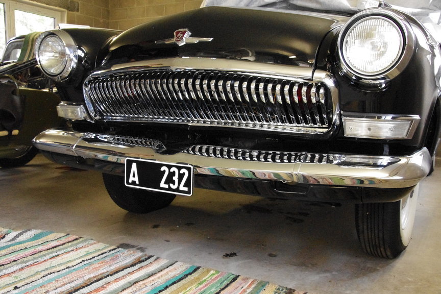

Kuna eesmärk oli 100 % originaal, siis sai täna alustatud vigade parandusega. Esiteks said vahetatud salongi radiaatori katte seibid
16 mm asemel 14 mm-d.
Vahetatud said ka lõdvikute klambrid
Siis võtsin käsile tagumiste poritiibade iluliistud. Esiteks avastasin, et on need palju pikemad kui eelmised
Ja teiseks, nende kinnitusraamid ei sobi ka kokku, sest mäletan, et eelmised kinnitusid kolme kruviga, aga need on neljaga
Kuidagi ei leidnud motivatsiooni tehtud töö ära lõhkuda ja jätta kõik pooleli. Võib-olla on kellelgi välja pakkuda vanatüübilisi liistu kinnitusi.
Kui on, siis kohe nõus kaupa tegema.

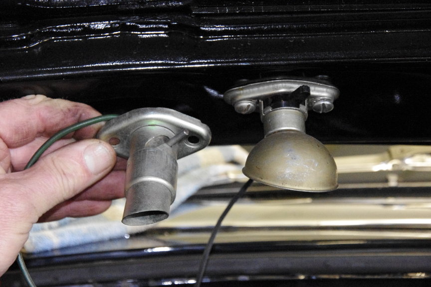

Peki praadimiseni on veel mõni päev aega, nii et proovin kõigist projektidest kokkuvõtte enne minekut teha, et siis kui päikese käes mõistuse natuke kaduma hakkab, siis on hea kust järge vaadata. Täna tegelesin vigade parandusega. Eesmärk oli 100% originaal. Ukrainast said toodud originaalsed, või õigemini ajastukohased lutid ja vahetatud.
Õiged siis vasakul.
Ära sai ka vahetatud kapoti alune valgustus. Õige veel näppude vahel.

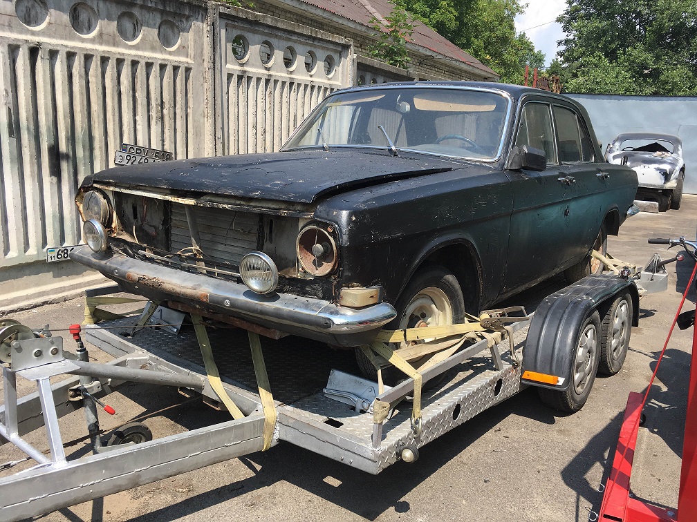

Kuna poiss sai valmis oma Gaz 2424, siis kajastan ka seda siin natuke. Kuna ikkagi ka KGB massin. Ta pole suurem kirjamees ja vähesel määral on see teema kajastust leidnud Volga.ee foorumis. Niisiis Gaz 2424, toodeti 2245 tk 1968 - 1985a. Meie oma aastast 1984. Nii et musta numbri saamist tuleb veel 2 a. oodata. Ostetud Ukrainast ja oli algul selline.

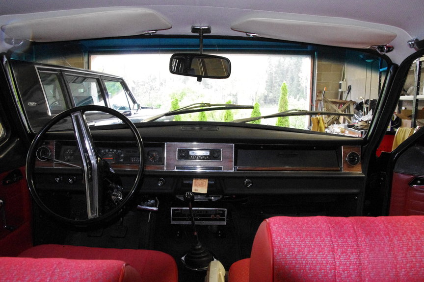

Pooleteise aastaga sai asi valmis. Mis siis erinevust võrreldes Gaz 23-ga. Tuleb tunnistada, et suur samm on edasi tehtud juhitavuse ja mugavuse alal ( roolivõim, piduri võimendi) auto on pea 15 cm madalam, seega ka stabiilsem. Ka see auto on meil komplekteeritud alarm tulede, sireeni ja valjuhääldajaga. Ka on komplektis auto telefon ja kõik pärit kaheksakümnendatest. Projekt ise oli palju lihtsam, kui Gaz 23, eks vanusevahe on ka 21 a-t, ja see andis komplekteerimisel suure eelise. Palju neid 24-ja baasil tehtud eriteenistuse autosid siis järele jäänud on. Olen püüdnud seda igati välja uurida aga vastust õiget, mida julgeks välja käia pole. Igatahes väga vähe. Eestis pole ühtegi. Olen järginud 2 aastat Vene ja Ukraina müügiportaale, seal on selle aja jooksul 1 auto läbi vilksatanud ja see kadus ka kiiresti müügist.
Armatuurivahele sai ka kümnekas pandud, Tõenäoliselt need vennad ei pidanud miilitsaonu märguande peale isegi kinni pidama aga ütleme, et see oli min. tax, mis tuli kõvadele vendadele maksta Big Grin
Ja lõpuks ka originaalne tehase etikett.
(08-10-2017, 13:32 PM)aavu Kirjutas:  Kas nr 13 ja 15 võtmele vastavaid mutikaid-poldipäid ka sellel autol juba oli? Nr 15 kohtasin esmakordselt GAZ 52 mootoris kepsusaalede vahetusel. Nr 13 vist VAZ 2101 juures. Ega hästi ei mäleta ka ja volgasid pole näppinud.
Ei, 13 ja 15 mul küll kasutuses ei ole. Kõik vana standart 10, 12, 14, 17, 19, 22, 24.
Jah unustasin lisada, et erisuste poolest tava Volgast on veel pagasi luugi avamine elektriliselt ja on ka võimalus taga istme juurest käsitsi avada, juhul kui aku peaks otsad andma. Tava Volgadel on bentsupaagi luuk avatav võtmega, aga sellel see variant puudub. Et avada bensiinpaagi luuk, tuleb kõigepealt avada pagasnik ja siis seest poolt saab avada luugi. Vist tehtud selleks, et keegi ei saaks seltsimeestele suhkrut paaki valada. Summuti on analoogne GAZ 23-ga. Tagant paistab välja üks toru. Erinevus on ainult selles, et 23-l tulid mõlemad torud koos kuni tagaotsa välja aga sinna oli kinnitatud selline petekas, siis 2424-l toimub ühinemine juba kõhu all ja tagant tuleb välja ainult üks toru, mis minu arust peaks ikka hulga jõudu maha tõmbama. Petteks on ka kaks pedaali (sidur+pidur). Tegelikult ühe vajutamisel läheb alla ka teine. Kuna tegu on automaat kastiga, siis sidurit pole vaja. Gaz 23-e puhul sellisele konspiratsioonile veel polnud mindud.
Ja veel lisaks, käigukang näeb välja nagu tava Volgal ja omab ainult 3-e asendit. neutraalne keskel, ette tagurpidi ja taha edasi. Mitte mingeid parkinguid ega aeglasemaid variante. Parkimisel tuleb kasutada ainult käsi pidurit. Automaatkast 3 käiku.
