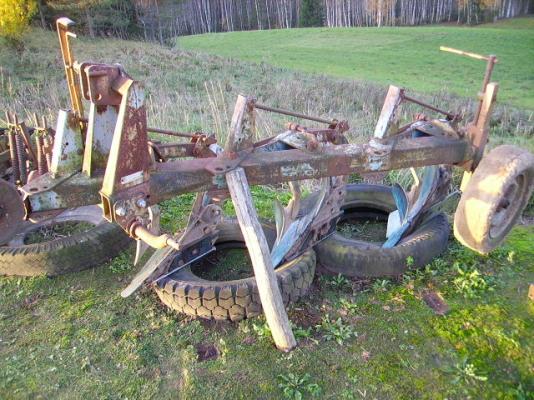

Överum ise on selline.
Nagu näha, olen neid hõlmasid juba lappinud. Vana tüübi peitlid kaubandusest sain. Terad said vana järgi vaadatud miskised sarnased Bellotad. Ülemisest ja peitli poolsest servast sai relakaga ribad maha lõigatud, sai augud klappima. Siiski on vist kumerus ka teine, kõik kolm on miskipärast erinevatest kohtadest mõranenud. Peale keevitust on jäänud pidama.
Tallad on saanud esialgu nati pulkadega arstitud.
Kvernelandi hõlmasid juurutada ei ole proovinud. Plaan oli ka kasutada tervet Tartu adra korpust. See aga selline plekine. See Överumi valatud sahtlisse käiva peitliga minu arust tugevuse osas õigustab. Tartu adra korpusel kahe poldiga käiv peitel kippus kivise peal kõveraks minema, puruks murduma. Tartu adral muidu Kvernelandi kuluosad sobivad.
Eks aiamaa jaoks saab veel hõlmasid paigata ka edaspidi.

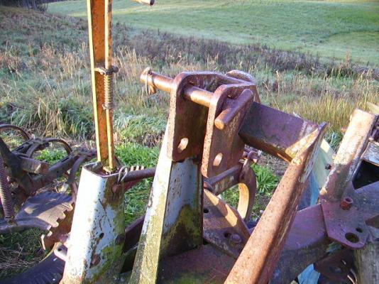

Aga hüdrokivikaitse suurem mure. Originaal hüdroakul oli sees nagu hüdrofoori paagil kummikottgi. Ühel pool siis lämmastik, teisel pool õli. Aga see kummikott katki.
Sai asendatud Tartu adra hüdroakuga. Sellel kolviga, tihendid vahetatud.
Aga jah, lämmastik vajub poole aastaga nulli. Eks peenemaid kriipse ka ikka leidu.
Olen teda ise täitnud enne kündi lämmastiku balloonist. Aga nüüdseks see ka tühi ja Euro balloonirendi majandus väga enam ei soosi selleks sutsuks enne kündi.
Piltidel ei ole akut ega silindreid küljes. Olen nad maha võtnud alati peale kündi. Säilivad silindrivarred ja manomeetrid paremini. Muidugi jälle üks lisaliigutus. Lehtvedru, keerdvedru vms kaitse korral viska aga hopsti ader taha ja mine.
Ei ole tahtnud ka jäikasid varbasid silindrite asemele teha künniks. Ma suht kivine, muidugi kas russ suudaks vannase ära ikka väänata?
Piltidel lihtsad suvalised torud, et ader uppi ei vajuks.
