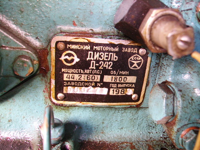

Oskab keegi rääkida miskit D-242 mootorist.
Sai siin mingi aeg tagasi soetatud antud mootoriga kompressor. Põhimõtteliselt uus, 57 töötundi.
Plaan oli see mootor paigaldada MTZ-82 vana kulunud D-240 asemele. Väliselt tundub nagu sama.
Aga pool sauna naiste jutu tasemel mõned kodanikud räägivad, et ikka ei sobi see traktori jaoks. Pidi olema madalapöörde, niiöelda laevamootor. Väntvõll ilma tasakaaludeta. Ehk siis, kui kõrsurvepumbast pöördeid natuke juurde keerata, pidi väntvõll pooleks minema.
Samas, kas ongi reaalselt vaja üle 1800 neid pöördeid? Traktor hobikasutuses ja nagunii punn põhjas just temaga ei tööta.
Arvamused ja kokkupuuted vägagi oodatud.
See moto sama mis E 302 peal. 1800 pööret ja vist 65 hp-d. Neid küll russale peale pandud. Ja peale keerata kannatab ka. Vaata hooratast. Kui on õhuke hooratas siis 82 väntvõlliga kui aga paks ehk 50 hooratas siis ka väntvõll 50 oma. Vähemalt E peal oli nii.
