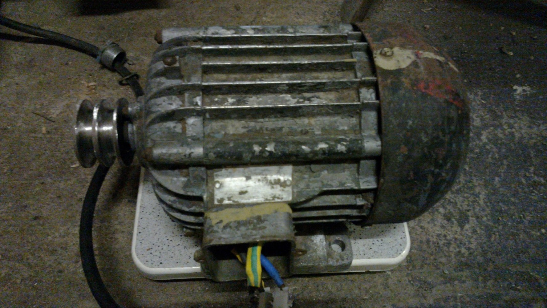

Oleks vaja teada saada ühe vana 3f elektromootori võimsust. Plekist silt on loetamatu, muidu selline a la 15 kilone jurakas ja 18mm võlliga, pöördeid kuskil 1450. Niipalju kui netist andmeid leidsin, siis võiks olla tegemist u.1,1-1,5 kw-se mootoriga, aga sooviks ikkagi kindlalt teada.
Kas selline variant, et panen ühe faasi(ja N-i ka ikka) läbi tavalise 220v-se elektrikulu mõõtja ja korrutan nähtud w-id kolmega, võiks vett pidada?
Nii midagi millegiga jagamata saaks mõõta mootori tühjalt pöörlemiseks kuluvat energiahulka aga mitte nimivõisust
(10-10-2017, 22:54 PM)alfredo Kirjutas:  Oleks vaja teada saada ühe vana 3f elektromootori võimsust. Plekist silt on loetamatu, muidu selline a la 15 kilone jurakas ja 18mm võlliga, pöördeid kuskil 1450. Niipalju kui netist andmeid leidsin, siis võiks olla tegemist u.1,1-1,5 kw-se mootoriga, aga sooviks ikkagi kindlalt teada.
Variant vett ei pea ja selliselt katsetatud mootor ilmselt ei pea enam ka elektrit.
18 mm võlliga on "vanadest mootoritest" AO2-sarja mootorid, täpsemalt AO2-11 ja AO-12 suurused. Neist AO2-11 mootorid kaaluvad tõesti 15 kg, AO2-12 aga 16,5 kg. Nende üldpikkused on vastavalt AO2-11 - 289 mm ja AO"-12 - 323 mm.
Kui tegu on tõesti 1500 p/min pöörleva mootoriga, siis võiks tegu olla nende näitajate järgi AO2-11-4 tüüpi mootoriga võimsusega 0,6 kW.

Tänud headele abilistele, selgeltnägijaile.
Esialgne täpsem ülevaatus lõppes kahestumisega. Nimelt kaalub mootor 15 kilo ja vastaks seega AO2-11-le, pikkus aga on enamvähem täpselt 323mm ja selle järgi liigituks AO2-12 alla. Kas nõukaaegne isetegevus, kindlasti tollase riigikorra õõnestamiseks, või siiski massoonide karvane käsi, et mind veel rohkem segadusse ajada, mida ise rohkem kahtlustan?
Mis variandid veel oleks ilma kohvipaksu pealt vaatamata võimsust mõõta? Kindlasti on võimalik osta vastav aparatuur, raha aga hetkel pagana vähe, et tuhandeid magama panna. Ehk on alternatiive?
Hetkel lihtsalt selline lugu, et teen väikest puulõhkujat, aga mootor jääb tuntavalt lahjaks. Oleks vähemalt 2 korda tugevamat vaja. Jah, võiks kohe mõne 3kw-se ka peale tõsta, aga kardetavalt laguneb siis ülejäänud konstrui selle küljest ära.
Ma pakuksin, et sul on kaal taatlemata Big Grin Kaal näitab alati tegelikust kaalust rohkem, kas sul pole naisterahvad seda juba öelnud Wink
See ei ole AO2, vaid alumiiniumkorpusega AOL2. AOL2-12-4 peaks teoreetiliselt kaaluma 12 kg, võimsus 0,8 kW.
