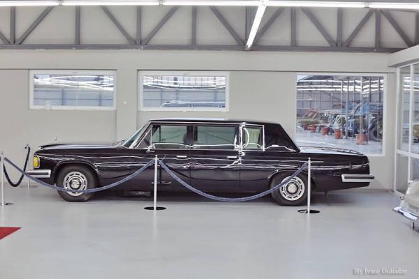

(11-10-2017, 21:34 PM)Formika Kirjutas:
(11-10-2017, 21:16 PM)Aspelund Kirjutas:  Tbilisis on automuuseumis veel üks 115, kerenumbriga 102.
Suuremat valet, kui see mees suust välja ajab on raske välja mõelda. Tegemist on Zil 117-ga, mis ehitati poliitbüroo kanditaatidele. Need olid lühemad, natuke alla 6m ja neil polnud keskmist istme rida. . Need istmed on sinna ise pandud. Filmis on näha, et istmete lahti võtmisel tagaistmel enam ruumi ei ole. Samuti pole ees minusugusel 1.88 pikkusel mehel mingit probleemi istuda ja ka esiistmeid saab elektriliselt edasi tagasi liigutada. Zil 117-l see funktsioon puudub. Tsernenko sõitis Zil 41045-ga, millel tõesti olid juba kandilised esituled, kuid mitte iialgi selle odavama variandiga.
Tegelikult võiks siis lõpuks selle Tbilisi auto loo ka tõeselt kokku võtta ja mitte suvalist juttu rääkida:
Nimelt tegu ei ole 117 või 41041 vms. lühikese kerega autoga.
Antud auto on ehtne Zil 115, pikk limusiin ja originaalis klapptoolidega. Paraku see auto enne muuseumisse jõudmist oli väga kehva eksterjööriga ja on peale ulatuslikke keretöid jäänud ilma 115-le iseloomulikest ehisdetailidest. Lisaks on esiosa ära rikutud 41047 detailidega (esituled, kapott, iluvõre)
 Lisaks on pandud ka alles alates 1983 aastast kasutusele tulnud ilukilbid.
Parimat
#86
(11-10-2017, 23:51 PM)gazik Kirjutas:  Tegelikult võiks siis lõpuks selle Tbilisi auto loo ka tõeselt kokku võtta... /
Kas ehk on ka sellele olemas loogiline seletus, miks neid klappistmeid vaja on? Videos näidatud lahtivõetud kujul ei jää diivanisakste jalgadele enam ruumi ehk mõlemasse tagaritta korraga istuma justkui ei mahu?

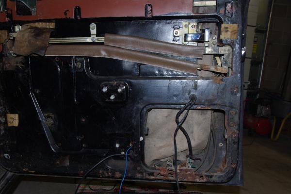

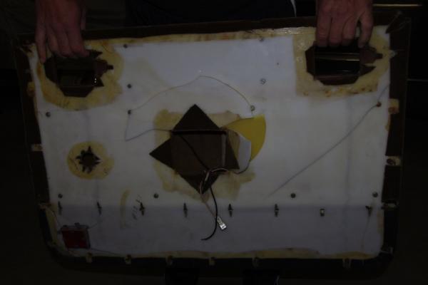

Pühapäeval sai alustatud ka vigade parandusega. Otsustasin maha kruvida parempoolsed külgklaasid, mis on kuidagi katki pekstud. Pika pusimise peale sai polster maha. Polster on kinnitatud plastist plaadile, mis tagauksel on täiesti katki.
Samuti sai polster maha esiukselt, mis õnneks on terve. Samuti on tagumise ukse alumise välimise nurga roosteuss nahka pistnud, nii et tahab keevitust. igatahes klaase veel kätte ei saanud. Ennem sai mõistus otsa.
#98
Ei tea, kuskil sai vale liigutus tehtud ja eelmine jutt läks üles enne lõpetamist. Igatahes tagumine klaasitõstuk ei tööta ja pole leidnud nippi, kuidas see klaas kätte saada. Esimene sõidab küll üles alla, aga tulemus sama. Eks ma kratsi kukalt edasi. Grusiinid kallasid vee ka sisse, nüüd pean tegelema selle väljalaskmisega. Seni pole ühtegi kraani leidnud.
#99
(31-10-2017, 21:28 PM)cesium Kirjutas:  Ja turvavöösid sellel asjal pole?
Esiistmetel on kohad olemas aga taga ei ole. Ma arvan et rihmad eest on maha krutitud, sest vastused on olemas.
Ma laseks kõik ligipääsetavad lõdvikud lahti ja vee jooksma. Muidugi seda on hea öelda,kui teostada,sest ma ei kujuta isegi ette,kuidas need seal paiknevad. Samuti tasub lasta suruõhuka surve sisse,sest tihti jääb vesi pidama,veepumpa ja soojendusradiaatorisse.
